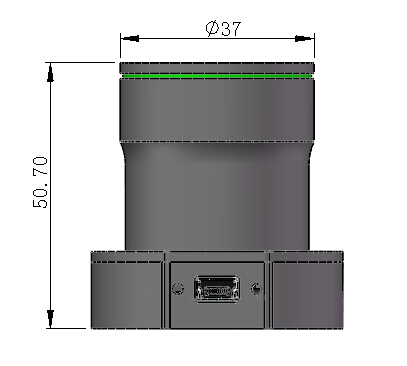

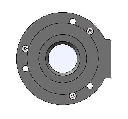

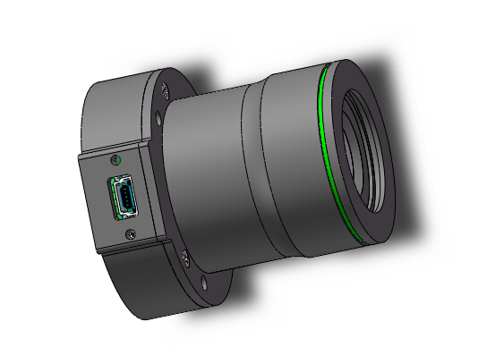

Ver dibujo mecánico
Vista trasera                                                                                              PoleMaster Dimensiones
Vista frontal
