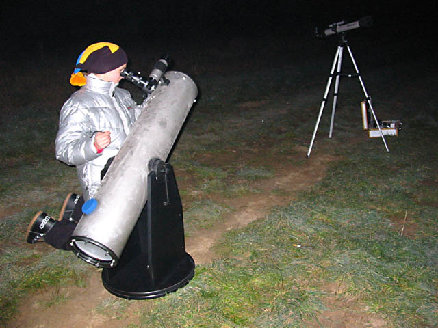

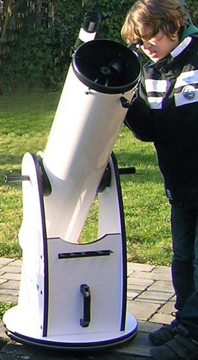

Sobre lo de manejar este telescopio, imagino que, sobre todo al principio, tu lo usarás con él. Además, con 10 años, ya no es tan pequeño, y un tubito pequeño, como un refractor de 80 o 90mm le quedará corto bastante pronto, si sigue con la afición.
Aquí tienes dos imágenes de un niño con un Dobson de 8 pulgadas. Como puedes ver, no es grande...
