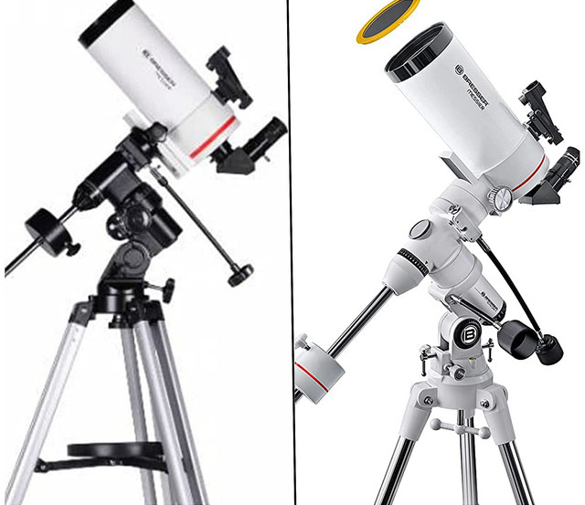

aún es pronto con 10 años, ... Creo que mejor ya con 14 o 15, y además las monturas ecuatoriales baratas sin las que "cascan" mas fácilmente, .. hay que ser adulto y delicado para tratarlas !
y si realmente buscáis una ecuatorial, MUCHO CUIDADO con confundir la EQ3-sky de los modelos Firtslight, con EQ3 Exos1 ... son los tipos eq3-I contra eq3-II , un abismo . ... la primera está incluso mal diseñada, dá problemas incluso con un 70/700 (lidlscopio), ... falla, se desgasta el embrague en dias, te dejará tirado y frustrado ...
y mucho peor con niños !
las tipo eq3-II (exos-1) son las primeras monturas ecuatoriales de verdad.
Comparativa monturas EQ3-I vs EQ3-2 (un abismo de diferencias) [EQ3-1 vs EQ3-2]
