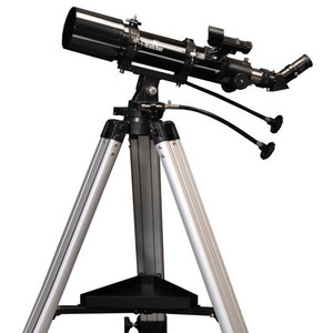

Skywatcher Telescopio AC 70/500 AZ-3

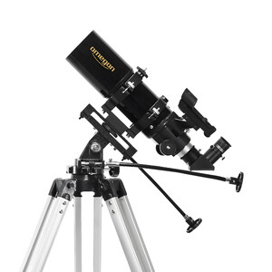

Omegon Telescopio AC 102/660 AZ-3

el 90/900 no lo descartaría, ... pero es que para 9 años puede ser "demasiado" largo
mas manejable
skywatcher ac-70-500-mercury-az-3
y éste también puede ser mas manejable, cuando lo aprenda a utilizar
skywatcher 130-650-explorer-130ps-az-5
mejor que en modelo Dobson, mas que nada porque tienes que buscar un pedestal o algo, sobretodo para ti !
en un lugar oscuro, tambien podeis disfrutar mucho con éste
telescopio omegon-telescopio-ac-80-400-az-3
(es lo contrario del Maksutov, pero con esa edad es mejor objetos a bajo-moderado aumento)
y éste es su "hermano mayor" 100 660 omegon-acr. 102-660-az-3
creo que es lo máximo, y éste último es para tomarlo en serio

-Skywatcher AC 70/500 Mercury Az-3
Lo considero poco interesante, es un refractor acromático de relación focal corta y eso es sinónimo de exceso de cromatismo,
para observar planetas no lo considero interesante y con apenas 70 m.m. de apertura aún menos,
supongo que sus puntos fuertes son la observación de grandes campos de estrellas a bajos aumentos
y la manejabilidad de su pequeño tamaño.
