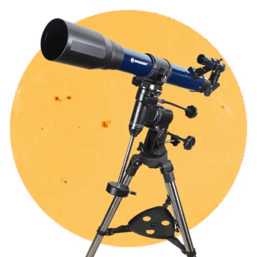

Bresser Skylux 70/700 mm el telescopio Lidl
review del refractor Bresser Skylux 70 diámetro 700 de focal, montura Eq-Sky, también llamado telescopio Lidl, qué tal es? puede mejorarse? .. versiones del Lidl-Scopio.
ver en Astroshop: Telescopio Lidl: refractor Bresser Skylux 70/700 montura EQ-Sky
Tengo un telescopio refractor 700/70 mm con montura ecuatorial, dos oculares uno de 25 mm y otro de 10 mm, además tengo una barlow 2X y un angular de 90º. Me gustaría comprar algo para mejorar la observación sin gastar mucho dinero. No sé si es mejor que espere y me compre otro tubo algo mejor, o comprar un ocular de 5 mm. También pensé en usar un filtro porque al usar la lente de barlow pierdo bastante definición.
Lo que más hago es observar el Sistema Solar y me gustaría mejorar la visión y el tamaño. El ocular puede influir en la calidad de la imagen?  También sé que los aumentos máximos son sobre los 160x, si compro un ocular de 5 mm y uso la barlow estaría en 280x, quiere decir que tendría una imagen muy mala?
Por último que es mejor usar la barlow?: (la mía venía con el telescopio o sea que no será muy buena), o un buen ocular.
Como veis tengo muchas dudas. Me gustaría leer vuestra opinión, gracias  Giñar

según versión, o año, o que si Oferta del Lidl, éstos telescopios presentan Grandes Diferencias y Problemas (siempre).
El Primer Problema ¿Qué set de oculares lleva?
son los accesorios que llevan en algunas versiones muy obsoletas,   ...  si lleva los primeros oculares?:  NO lo compres
la peor versión de sus oculares <--NO  /  SI--> versión de oculares de iniciación decentes
los primeros resultan INFUMABLES  ( oculares tipo Huygens diseño de hace 3 siglos , es indicativo de la calidad desastrosa que tendrás).  Por lo tanto,  CUIDADÍN con los segundamanos de éstos equipos, pueden llevar esos oculares. !!
los oculares que deben llevar como mínimo son  Kellner o Plossl   ( no aceptéis los H )
Añado: ------ a ver, tampoco creáis que son "buenos", es posible que ese ocular de 4mm  ni corresponda a 4mm realmente
lee: el ocular k4mm de Bresser da menos aumento que el SkyWatcher 6.3mm !
Segundo Problema: ¿qué referencia de focal 700mm o 900mm?
 se han vendido mucho, y durante mucho tiempo. NO SIEMPRE SE REFIEREN AL MISMO TUBO, AUNQUE SE PAREZCA.
Los grandes distribuidores de material para público general,  se lían con los nombres y referencias, y las fotos: el modelo que puedes acabar adquiriendo al final puede no tener nada que ver con la descripción... pero como la gente suele comprar por precio? pues pocos se enteran...
Bresser Mars / Bresser Junior altacimutal telescopio-ac-70-900-el
  OJO con el cruce de denominaciones por los que no saben ni lo que venden
un ejemplo:
Durchmesser Objektiv: 70 mm
Brennweite/Öffnungsverhältnis: 900 mm / F10
un f 10  en un 70mm   son 700mm  !  y NO 900mm    angel  Girar ojos  Malvado     cuidadito con los detalles, que ya digo que "lo mezclan todo incluso la foto", pedir que sea contractual al menos.
Es solo un ejemplo de lo que ocurre a este nivel.
El epígrafe Lidelscopio obviamente No es "oficial" y lo peor es que se utiliza tanto para los Bresser Skylux 70/700 o para el Meade ETX-70,  equipos que poco tienen que ver uno con otro.
Tercer Problema: la montura ecuatorial
A las monturas ecuatoriales tipo "Eq3-I" no les tengo mucho cariño,  ... pero en este caso, con la montura Eq-Sky, .. los reportes de montura gastada o rota en pocos días, son muy numerosos como para dejarlo pasar.
En definitiva,  ya solamente por este 3er. punto descartaría dedicarle tiempo y dinero a este Telescopio.  Ni por 30 euros,  es frustrante.
en definitiva:  NO es aconsejable!  hay opciones mejores, punto.
