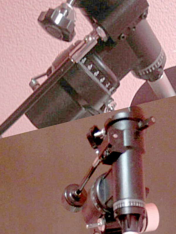

montura eqsky o astro-3 Bresser
Buenos días,
Desde hace unas semanas tengo una montura Astro3 (la del Skylux del LIDL) de segunda mano  tomaya, con la que estoy muy contento.
Para los que tenéis monturas "de verdad" quizá no valga gran cosa, pero de verdad que comparada con la EQ1 en la que el tornillo "sinfín" sí que tenía fin  crazy2 y temblaba como un flan  mucha_turbulencia, esta me parece la más sólida del mundo mundial  (por 40€ poco más se puede pedir).
Aun así,  hay cosas que NO SÉ PARA QUE SIRVEN.  blush
Se que seguramente sean preguntas muy tontas  blush , pero es que de verdad que no entiendo la utilidad
Adjunto una foto.
El círculo graduado que está junto a la barra de contrapesos. ¿Debería marcar en el 0?, yo lo tengo marcando entre el 1 y el 2.
Un hierrecito que gira libremente junto a la rueda de movimiento lento de AR. Me han dicho que es para cuando se instala un motor (lo cual espero hacer en breve), pero no entiendo que eso pueda hacer nada, ya que ni apoya en ningún lado ni hace girar nada.
Por cierto, un 10 para el servicio técnico de Explore Scientific/Bresser, que me envío desde EEUU sin coste la palometa y freno de acimut del trípode, por considerarlo repuesto en garantía, aún siendo una compra de segunda mano.
MUCHAS GRACIAS

« respuesta #4 : Jue, 10 Oct 2013, 23:19 UTC »
mírate aquí,  que se habla de ella y sale :
¿ Compatibilidad entre monturas y tubos ?

He adquirido un Bresser 80-900 quasar con montura EQ-SKY de segunda mano y tengo una duda sobre la montura. El movimiento de declinación funciona perfectamente y el tornillo de bloqueo también, el de ascensión recta se mueve correctamente pero no lo puedo bloquear con el tornillo q lleva, por otra parte la ascensión recta sin bloquear se puede mover con el movimiento fino, es esto normal? Mi pregunta es si alguien tiene el mismo modelo y me puede ayudar, quizás los tornillos de bloqueo tienen q ser diferentes y yo los tengo iguales (he intentado cambiarlos, uno por otro y ocurre lo mismo), quizás venían dos tornillos para cada movimiento y el primer dueño no puso bien los tornillos o yo no lo estoy realizando bien. Muchas gracias de antemano.
« respuesta #6 : Lun, 20 Oct 2014, 16:39 UTC »
o sea , el bloqueo en A.R.  es como si no actuara ? ... pero aún así, de alguna manera hay algún roce que hace de embrague ?
por lo que dices
da la intuición de que el embrague ya esté "pasado", ...  yo desmonté una hace tiempo  (de esas eq3-I que citas), y el disco de embrague se había movido, haciendo que pillara el tornillo de "rasquis"
solución, como eso va encastado,  fue mover un poco el disco con fuerza bruta y golpes secos con una pieza de madera mas grande ...   si es eso, no golpees a un lado,  hay que hacerlo con todo el disco
pero vamos, solo es una idea
Lolo7
Huesca
desde: oct, 2014
mensajes: 20
« respuesta #7 : Lun, 20 Oct 2014, 19:07 UTC »
Muchas gracias, así es el AR no se bloquea, seguro q es lo q dices pero con mi escasos conocimientos lo dejaré así, de todas formas funciona si lo equilibras bien, parece q necesitaría un tornillo más grande pero no estoy seguro, si alguien tiene la misma montura y me lo puede cotejar, muchas gracias
« respuesta #8 : Mar, 21 Oct 2014, 01:13 UTC »
va a ser que no , lo del tornillo mas largo ...  me lo temo,  aunque no se que sería preferible ..
pero lo del tornillo largo sería que se hubiera gastado el disco de una manera increíble
yo diría que es que "se mueven", por la presión  y entonces el tornillo queda fuera del disco.
Rasalgethi
55  Rivas Vaciamadrid (Madrid
desde: nov, 2012
mensajes: 172
« respuesta #9 : Mar, 21 Oct 2014, 07:18 UTC »
Creo que es similar a la mía y a mi me pasó algo parecido.
Además del tornillo, debe haber un cilindro, el cual es empujado por el tornillo y es el que ejerce la presión haciendo de freno cuando aprietas el tornillo. Al menos  en mi caso era así.
A mi lo que me pasó fue que después de una salida perdí este cilindro, con lo que el tornillo no llega a hacer presión para frenar. No si si es tu caso, pero el resultado era el mismo.
Imagino que la mejor solución será adquirir otro cilindro de freno. Quizá haya hecho una burrada, pero yo le puse un tornillo más largo que sí llega a hacer presión directamente prescindiendo del cilindro, y va perfectamente.

Muchas gracias de veras, ahora lo entiendo, el dueño anterior debió perder el tornillo interno y por eso no me llega a bloquearlo, una última pregunta si no bloqueas el AR.te funciona el movimiento fino con el mando?

A lo mejor e equivoco, pero creo que quizá sea posible que aún sin frenar, en función del peso y la posición, haya algo de presión suficiente para que actue el mando.
Pero no estoy seguro, cuando llegue a casa pruebo a soltar el freno (bueno, el tornillo largo que he puesto) y mover con el mando lento.

Muchas gracias, tras varias visitas a ferreterías ya he encontrado un tornillo del 6 largo con cabeza de palomilla lo he probado y va bien, gracias por la idea!
