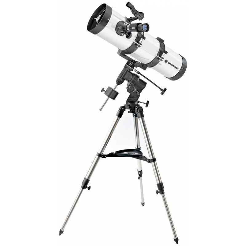

Telescopio Bresser Pegasus 130/650 EQ3
Newton 130/650 f/5 — espejo esférico
oculares: 10 mm, 25 mm; Barlow 3x
buscador de punto rojo
montura EQ3 — trípode de acero
cola de milano tipo Vixen

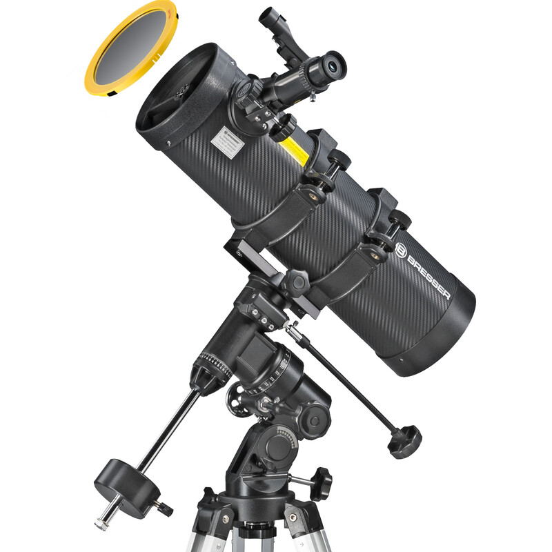

Telescopio Bresser Spica 130/650 EQ3
Telescopio Bresser Spica 130/650 EQ3-I
Newton 130/650 f/5 — espejo esférico ⚠️
oculares: 4 mm, 20 mm
montura EQ3-I — trípode de aluminio

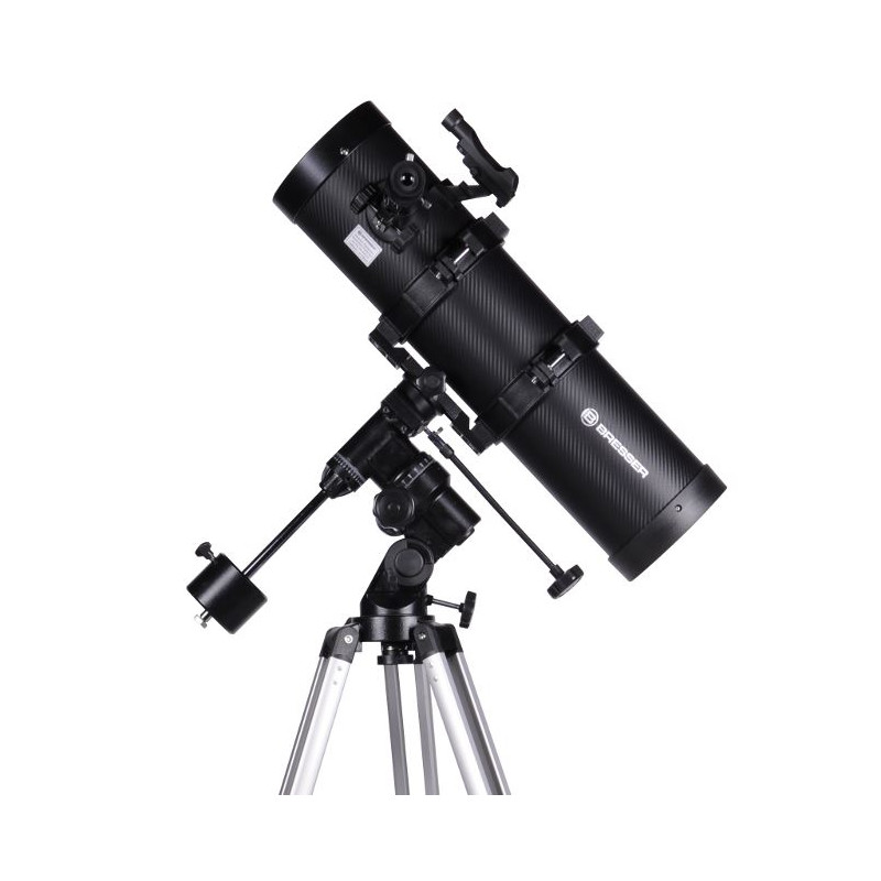

Telescopio Bresser Spica-II 130/1000 EQ3
Newton 130/1000 — diseño Bird-Jones
espejo esférico + lente correctora interna
montura EQ-3 — trípode de aluminio
filtro solar — cola de milano tipo Vixen

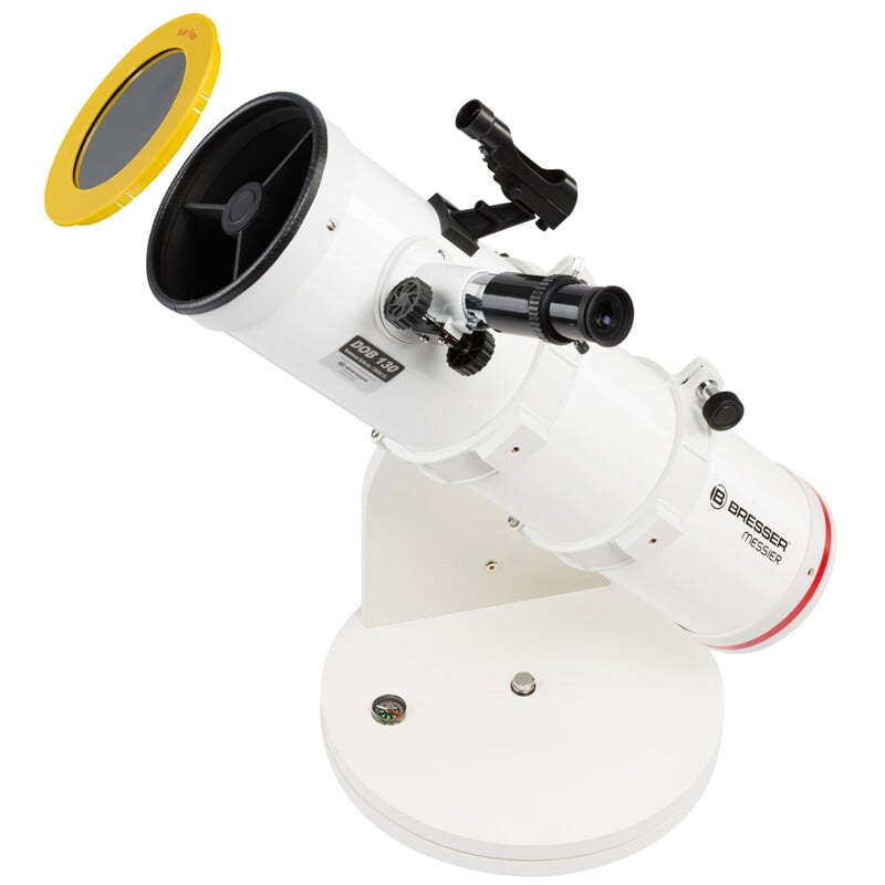

Telescopio Bresser Messier 130/650 Dobson
Newton 130/650 f/5 — espejo parabólico
oculares Kellner: 25 mm, 9 mm
enfocador cremallera y piñón 1,25"
montura Dobson de sobremesa

Cuatro telescopios Bresser de 130 mm entre 260 y 325 euros, más el Sky-Watcher Heritage 130P como referencia parabólica. Todos comparten apertura y franja de precio: el coste deja de ser el factor determinante. Lo que cambia de verdad —y lo que la mayoría no consulta antes de comprar— es la figura del espejo y la calidad de la montura.[/color]

Óptica: todo depende de la figura del espejo
Con 130 mm de apertura en todos los modelos, la variable decisiva no es el diámetro sino la figura del espejo primario. En un Newton f/5, un espejo esférico produce aberración esférica residual visible. A bajos aumentos —cúmulos abiertos, grandes nebulosas— apenas se nota. En planetaria, Luna y estrellas dobles cerca del límite del instrumento, la diferencia con un parabólico del mismo diámetro es apreciable: imágenes más blandas, contraste inferior, techo real de aumentos por debajo del teórico.
Grupo A — Los parabólicos: Messier Dobson y Heritage 130P
Bresser (gama Messier) y Sky-Watcher declaran expresamente espejo parabólico, óptica «diffraction limited» y Strehl > 0,8. Ambos son 130/650 f/5 clásicos.
  • Bresser Messier 130/650 Dobson — tubo cerrado clásico. Más resistente al polvo, luces parásitas y desalineamiento accidental. Primera opción si el telescopio se usa con regularidad o se guarda sin funda. Enfocador de cremallera y piñón: preciso y fácil de usar con cualquier ocular.
  • Sky-Watcher Heritage 130P FlexTube — tubo colapsable. En 130 mm el plegado da poca ganancia real de volumen y el tubo abierto requiere controlar luces parásitas. Enfocador helicoidal: compacto y sin juego mecánico, aunque el enfoque por giro del ocular resulta algo más incómodo. Su ventaja clara es el transporte en mochila para salidas esporádicas.
Con ambos bien colimados y aclimatados las imágenes son prácticamente indistinguibles. Son el techo real de este segmento de precio. En el hilo de astronomo.org sobre el 130/650, un usuario experimentado apuntaba: "un 130/650 parabólico es muy superior" frente a Newtons de menor calidad óptica de apertura similar.
Grupo B — Los esféricos: Pegasus y Spica
Ni el Pegasus 130/650 ni el Spica 130/650 mencionan «espejo parabólico» en ningún punto de sus fichas comerciales. La longitud de tubo (~610 mm) confirma que se trata de Newton f/5 sin reducción artificial de focal. Conclusión más razonable: espejo esférico de fabricación más económica. Las diferencias respecto a un parabólico se concentran en:
  • Planetaria y Luna por encima de ~150x: pérdida de nitidez visible.
  • Estrellas dobles próximas al límite de resolución: la imagen «se hincha» antes.
  • Calidad estelar en foco crítico y hacia el borde del campo: algo más blanda.
Un usuario con experiencia directa en el 130/650 EQ3 lo resumía así en astronomo.org: "no destacaba en ningún campo: corto de apertura para C.P. y corto de focal para planetaria, sin calidad por encima de 150x".
Veredicto: el Pegasus tiene una ventaja marginal sobre el Spica gracias al trípode de acero, pero ambos tubos son comparables en óptica.
Grupo C — El Bird-Jones: Spica-II 130/1000
El Spica-II parece el más potente del grupo por su focal nominal de 1000 mm. En realidad es un diseño Bird-Jones: espejo esférico rápido en tubo corto, con una lente correctora interna que multiplica la focal efectiva. Resultado en el papel: 1000 mm. Resultado en el ocular: por debajo de cualquier Newton f/5 clásico de esta lista.
  • Colimación más delicada: intervienen espejo y lente correctora simultáneamente.
  • Calidad óptica variable según tolerancias de fabricación y centrado del corrector.
  • Mayor frustración habitual en principiantes, que esperaban más potencia por la focal nominal.
Este es el consenso recurrente en astronomo.org para diseños similares de tubo corto con focal larga (114/1000, 127/1000 ... ), pero ésta variante "mas suave"  f5 → f7.7 es la mas desconocida,  no encuentro bibliografía de su comportamiento real.

El Dobson de sobremesa: sin glamour, sin problemas
La montura Dobson del Heritage 130P y del Messier Dobson es más estable a altos aumentos, más intuitiva de mover y más cómoda para sesiones largas. Sin seguimiento, sin alineación previa, sin eje polar. Y permite aprovechar todo lo que la óptica puede dar, especialmente en noches de buen seeing. En astronomo.org el consenso es claro: "entre un 130/650 parabólico sobre Dobson y el mismo sobre EQ3-I, muchos prefieren la Dobson por estabilidad y aprovechamiento real".
Clasificación final
Analizando únicamente la calidad real del instrumento —óptica más montura— independientemente del precio:
1. Bresser Messier 130/650 Dobson (~240 €)
130/650 parabólico — Dobson compacto — tubo cerrado — cremallera y piñón
Mejor relación calidad-precio del grupo. Tubo cerrado: más resistente al polvo, luces parásitas y desalineamiento accidental.

3. Bresser Pegasus 130/650 EQ3 (~300 €)
130/650 esférico — EQ3 con trípode de acero
Óptica de iniciación, por debajo de los parabólicos. Ventaja marginal sobre el Spica por el trípode de acero.
4. Bresser Spica 130/650 EQ3-I (~260 €)
130/650 muy probablemente esférico ⚠️ — EQ3-I con trípode de aluminio
Comparable al Pegasus en óptica, algo más débil mecánicamente.
5. Bresser Spica-II 130/1000 EQ3 (~325 €)
Bird-Jones, espejo esférico + corrector — EQ3 con trípode de aluminio
La focal nominalmente más larga del grupo, el rendimiento real más bajo. El diseño Bird-Jones introduce variables que penalizan el resultado final.

Tengo un bresser spica 130/650 con una montura EQ-3-I, cansado de tantas vibraciones Enojado me pregunto si una montura acimutal AZ3 se comportaría mejor.
La idea es que mas adelante comprar otro telescopio Cheesy y dejar este como segundo  y hacerlo mas portable.
El tubo, pesa con buscador optico, abrazaderas y cola de milano unos 3,7 kilos.
Vale la pena o me aguanto con lo que tengo hasta el proximo.
« respuesta #22 : Jue, 05 May 2016, 17:15 UTC »
La Az3 no tiene enganche para cola de milano, tiene una regleta para atornillar el enganche del telescopio
La Az3 vence por el peso, a partir de que apuntes a cierta altura el mismo peso del telesccopio lo volteará
Para que la montura que tienes tiemble menos la puedes utilizar lo más baja posible, cuanto más extendidas estén las patas más temblará,
también dicen que si le cuelgas un peso con un cordel aminora el tembleque.
