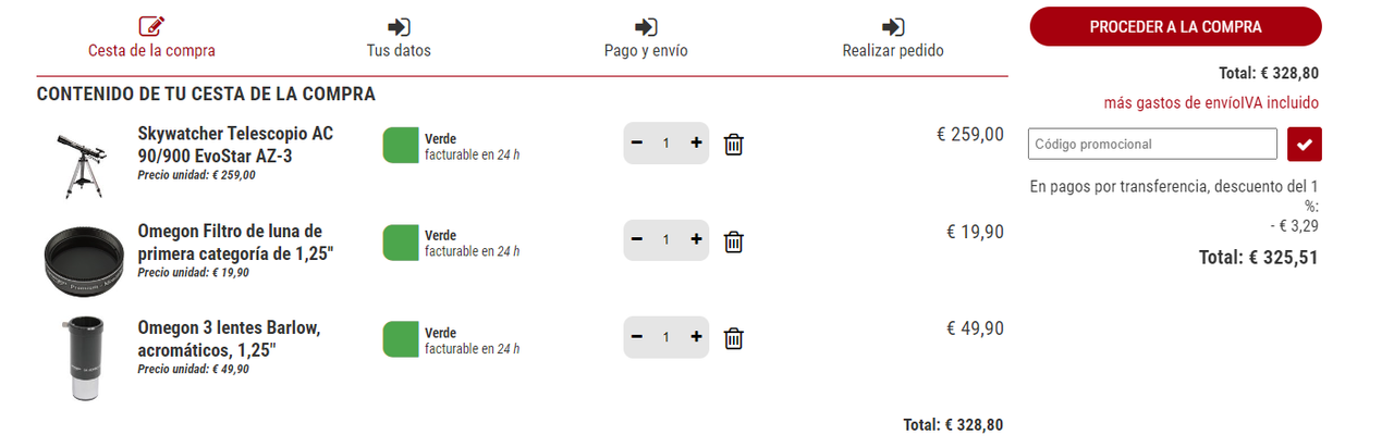

y si gastamos un poco más ?
telescopio 90/900 SW en una altacimutal AZ3 ¿Opinión, cómo rinde?
Telescopio Bresser 90/900 con montura EQ3 eq-sky, opinión:
Estaba entre éstos dos
Telescopio AC 90/900 EvoStar AZ-3
Telescopio AC 90/900 EvoStar EQ-2
Pero ahora me has hecho dudar,
porque el Telescopio AC 70/500 Mercury AZ-3 puede ser que le vaya mejor a la peque por la edad y por si no le sigue gustando
re.: Duda entre 3 telescopios para niños, iniciación
: Mié, 27 Nov 2024, 20:35 UTC »
son telescopios que no son malos, pero adolecen de "mucho tubo" en montura infradimensionada, ... están al limite o mas allá ... se compra mucho por números y por aumentos, ... pero la inestabilidad es frustrante, y ya sabrás que con un niño aún mas ... y no hay matemáticas que te expliquen eso.
ésto te interesará para valorarlo:
aumentos máximos soportados por el 90/900 altacimutal en 4 casos
y .. si tienes que comprar accesorios extra? ...:, ya no es tan barato... (y fíjate que yo no he hablado de precios).

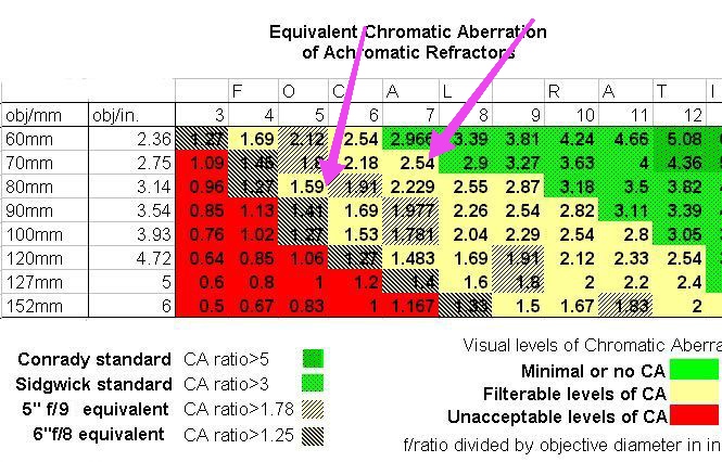

es posible, si, lo que ocurre es que en pequeños refractores el efecto es despreciable
tengo tanto 70/350 y un 80/400 f5, y se portan bien con el cromatismo, dentro de sus límites , y dentro de los oculares que suelen traer. El 70/500 no lo he tenido.
se mantienen en una zona "controlada"
aquí puede verse que a pesar de sus focales cortas, están en zona contenida, y para ello recuerdo éste grafico
