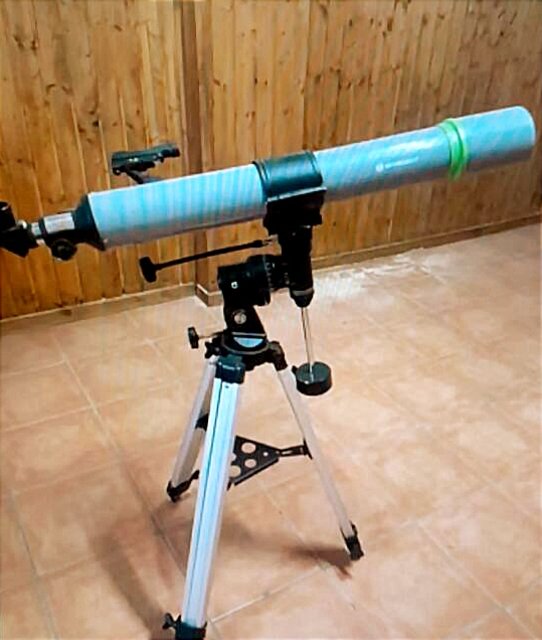

Buenos días me ofrecen este Telescopio Bresser 90 / 900 EQ3 por 100€ sin estrenar , totalmente nuevo en este mundo tengo un celestron travel space 70 y veo que me fascina este mundo, sugerencias u opiniones,
Un saludo y gracias

« respuesta #1 : Mié, 10 Abr 2024, 09:38 UTC »
Pues es interesante. Si está en perfectas condiciones y la montura es realmente la EQ3 es un buen precio. Comprueba las ópticas y que todo vaya suave. Busca golpes en el tubo y cosas así. Si todo esta bien es un buen equipo para empezar.

Buenos días, me acaba de llegar y la primera impresión es buena, no tiene golpes y está todo nuevo, tiene muchas piezas, espero saber montarlo.
mensajes: 3271
« respuesta #14 : Mié, 17 Abr 2024, 13:28 UTC »
La EQ3 que te viene con ese telescopio es algo mejor pero no es la ideal. El propio Sebtor ya te lo comentó antes. Pero creo que la disfrutarás mas que la del anterior telescopio. Cuando pases de esa a una de las recomendadas el salto también lo notaras. Hay que tener en cuenta que el telescopio de 90 mm es mas potente y eso hace que los requerimientos de estabilidad en la montura también tengan que ser mejores, pero para empezar te servirá aunque tendrás que cogerle un poco el tranquillo.

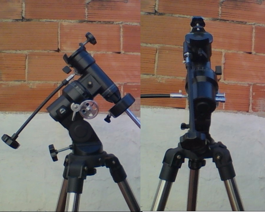

Veo que lo intentaron montar y no supieron, tenía una unión de la montura doblada, la enderecé y resuelto.
En la parte que va unida a la montura algo está mal montado y los tornillos estaban flojos, no me coincide con el manual
Es tubo plateado no me cuadra, creo que tengo que desmontar todo y volverlo a montar
« respuesta #17 : Mié, 17 Abr 2024, 17:09 UTC »
No es problema de montaje,
te faltan piezas.
Veo que en el eje AR debería de ir un mando lento,
no veo el mando lento.
El mismo eje por el otro lado tiene un agujero roscado,
ahí debería de ir un corona dentada,
esa corona dentada es el lugar donde engrana el piño del motorcito eléctrico que mueve el eje AR,
el motorcito no me llegó con la montura y lo compré por separado.
También veo la falta de los demás elementos necesarios para instalar ese motor,
todo eso a mí me llegó montado de serie en la montura.

« respuesta #20 : Mié, 17 Abr 2024, 19:37 UTC »
Veo que tienes los dos mandos lentos y eso mejora mi opinión al respecto.
La falta de la corona dentada no debería de ser problema para funcionar en manual,
en caso de querer poner el motorcito sí sería problema,
sin la corona dentada y demás accesorios no se puede poner el motorcito.
Otra cosa es que yo utilizo la corona dentada como el mando lento de ese lado y sin la corona dentada la cosa se vuelve incómoda.
Por lo demás ¿Qué es lo que encuentras mal?

No entiendo nada de lo que dices,
la montura tiene un mando para ajustar la latitud,
a medida que aprietes ese tornillo se irá inclinando la montura,
debes de ajustar la montura a la altitud de tu zona geográfica,
el tonillo lo tienes y lo veo en una de tus fotografías, es largo, tiene un pomo redondo y está en la parte baja trasera de la montura.
De lo que digan los nonios de AR Y DEC mejor no liarse con ellos.
Te pongo enlace a un video que habla de la puesta en estación de una montura ecuatorial
https://www.youtube.com/watch?v=LUwz1RMGcsk
Y otro video que habla de lo mismo
https://www.youtube.com/watch?v=iDvrgEAnVgc

Y añado este otro que es exactamente tu mismo equipo:
Yo lo veo todo mas o menos bien lo que te falta no es tan importante.

« respuesta #26 : Mié, 17 Abr 2024, 20:57 UTC »
Perfecto, muchas gracias, es apretar la pieza y poner la varilla, lo tengo.
