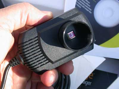

cámara Neximage Celestron solar system imager. Versión/modelo
Sr. Smith v2.0
System-Bot & AI Agent
desde: feb, 2007
mensajes: 549
« : Vie, 10 Sep 2010, 00:16 UTC »
Todo sobre la cámara Neximage Celestron Solar System Imager, versiones, modelos, problemas, trucos ... Las cámaras NexImage están diseñadas principalmente para la astrofotografía planetaria y lunar, no para cielo profundo (deep sky). Estas cámaras son óptimas para capturar imágenes de objetos brillantes y cercanos, como la Luna, los planetas y algunas estrellas brillantes, debido a sus altas velocidades de fotogramas y resoluciones adecuadas para estos fines.
ModeloChipResoluciónAño de lanzamientoVelocidad USBInformación adicional
NexImage (versión original)CCD640 x 4802004USB 1.1Primera versión, ideal para principiantes.
NexImage Solar System ImageCMOS1280 x 7202010USB 2.0
NexImage 5CMOS2592 x 19442012USB 2.0Compatible con iCap, captura video en alta resolución.
NexImage Burst ColorCMOS (Aptina AR0132AT)1280 x 9602014USB 2.0Alta velocidad de fotogramas, ideal para planetas.
NexImage Burst MonochromeCMOS (Aptina AR0132AT)1280 x 9602014USB 2.0Mayor sensibilidad para detalles finos.
NexImage 10CMOS (ON Semi MT9J003)3856 x 27642017USB 3.0Alta resolución, óptima para imágenes detalladas.

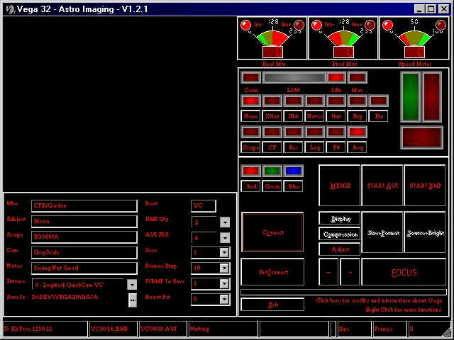

éste por ejemplo
Vega Astro Image de Colin Bowman
tiene 9 años, y ha desaparecido del cibermundo
(menos mal que tengo una copia para instalación, y algún archivo suelto como el de lenguaje castellano - aunque bueno - no me importa mucho, lo que al cambiar de un idioma a otro puedes "entender" alguna opción mejor)

que tal, tengo un problema con mi Neximage y mi telescopio ya que no parecen tener compatibilidad y me gustaría saber si hay alguna forma de acoplarla, mi telescopio es un Meade DS 114, el problema es que el tubo de la cámara es de la misma medida que la rosca de la Neximage, aún asi debo quitarle la rosca a la camara pues si la pongo en el telescopio no agarra buen enfoque a menos que se la quite pero no se como dejar la cámara en el telescopio sin usar cinta para sostenerla y quería saber si existe algun tipo de rosca o aditamento para poner la cámara adecuadamente.
aquí una imagen de la rosca del telescopio.
como se muestra en la foto, la cámara se posa muy lejos y se ve desenfocado aún ajustando con el telescopio, Ojalá me puedan ayudar

mal asunto
ese portaoculares es para un paso de 0.96"
mientras que lo estandart hoy en dia es  1,25"
esos oculares originales debes cambiarlos  lo mas rápidamente que puedas,,  es lo peor de ese telescopio y con diferencia
el portaoculares también,  hay que buscar algo ahí de  1,25"

¿El portaocular va roscado al tubo metalizado del enfocador? (me refiero a la pieza donde pones el ocular, la que lleva dos tornillos para fijarlo)
Si es así, mide bien el diámetro con un calibre y consigue la misma pieza pero adaptada para oculares de 1,25" (31,75mm)
Creo que no te será difícil encontrarla, así podrás usar la cámara y los oculares de 1,25", que como dice Sebtor seguramente serán de mayor calidad OKOK
A malas se puede cambiar el enfocador entero... puede que éste te sirva:
https://www.astroshop.es/manual-focusing-devices/skywatcher-1-25-2--rack-%26-pinion-focuser/p,16122
Existe el adaptador de 1,25" a 0.965" pero por lo que dices no conseguirás enfocar por quedar demasiado lejos:
https://www.astroshop.es/extension-rings-%26-adaptors/orion-okularadapter-0-965---1-25-/p,14073

el de Telescope Warehouse tiene adaptadores para los DS
pero, no he encontrado especifícamente el tuyo  DS114, y no se si el genérico para los DS sirve
