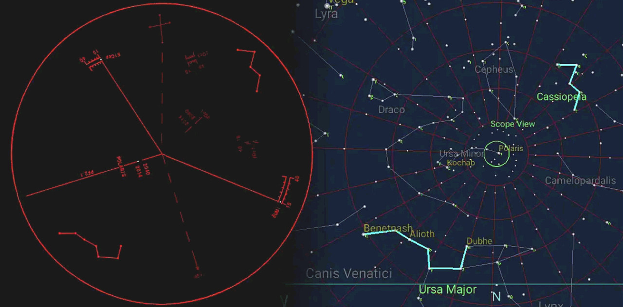

    El introscopio, como tantas cosas, también ha ido evolucionando.
    Los primeros que tuve, tenían una circunferencia en el centro, con un pequeño circulito integrado en su trazo. Tenían dibujada la osa mayor y casiopea.
    Lógicamente, se trataba de meter la polar en el circulito, pero para saber en que ángulo (u hora si piensas en la esfera de un reloj de agujas) había que poner el circulito, se usaban las graduaciones del ejes AR.
    No lo recuerdo muy bien, pero era algo así como que dado que el 1 de noviembre, la polar estaba exactamente a las 12... o a las 6, (no me acuerdo). girabas el eje AR hasta que el circulito quedaba en esa posición, y marcabas el 1 de noviembre en las graduaciones. Luego girabas hasta la fecha actual, y donde quedara el circulito, metías la polar. Como el método era algo que se olvidaba con relativa facilidad, también venían dibujadas las constelaciones de las que hemos hablado, para que pudieras girar simplemente el eje, hasta que vieras las constelaciones dibujadas en la misma posición que el el firmamento... y metías la polar en el circuito... que tiempos...  Girar ojos
    Los últimos introscopios que he tenido, ya no traen el circulito. Digamos que su función la han integrado modificando la circunferencia del centro, que ahora es como un "pasillo" de tres líneas, formado por la circunferencia de toda la vida en el centro y a los lados las líneas que marcarían los límites del antiguo circuito. Todo ello, viene graduado como un reloj agujas.
    Su funcionamiento es mas sencillo, ya que solo necesitas saber a la hora a la que hay que poner la polar dentro de ese pasillo, y eso se consigue fácilmente con la aplicación que comentas.
    En el mando también te da ese valor, bajo el nombre de P.Scope: XXh:XX' (hablo de las SkyWatcher, por lo que imagino que en el resto también), si bien, creo que sale tras alinear, por lo que ganas tiempo si usas la App en cuanto asoma la polar al atardecer.
    Juraría que estos últimos de los que te hablo, también traen dibujadas las constelaciones ... pero no recuerdo bien.
    Como curiosidad, algunos introscopios, traen dibujadas constelaciones del hemisferio sur (pero no recuerdo cuales) y en todos, un pequeño dibujo que te explica como variará la posición de la polar en el pasillo, con los años. Esto último por cierto, no deja de ser como la fecha de caducidad del introscopio...  Sonreir

    « respuesta #9 : Jue, 14 May 2020, 08:05 UTC »
    Gracias, compañero, entonces, por lo que cuentas, se gana tiempo eso me viene bien, pues cuando salia, tenia que montar todo, luego recoger etc.. con lo cual todo lo que sea ganar tiempo es ganar tomas, he visto en algunos vídeos que recomiendan hacer polar align después de haber usado el introscopio, pero por lo que comentan algunos compañeros es mas fiable usar el introscopio, con lo cual me ahorraría el tiempo de hacer el polar align, y el re alineado de las estrellas de calibración, me he bajado en el ordenador el programa polar finder, pero no lo entiendo muy bien, le pongo la longitud de mi lugar de observación: 40º15´17, y siendo la hora local las 10, 00 aprox, me da lo que pongo en la foto, ¿no tendría que poner al hora local menos 2 horas?, a ver que me cuentas, muchas gracias, creo que ,e lo voy a comprar.

    Hola aquí pongo una foto de la retícula que sale en las instrucciones, es como sale en la foto, no se si será antigua o siguen haciéndose así, la caja es de celestron referencia CEL94224, y me ha llegado como comenté el viernes, en cuanto a lo del led acabo de mirarlo, he encendido la montura mirado por el aparato y no no tiene iluminación, no se si esto imposiblita la alineación o solo lo hace mas difícil, si conoces algún tuto de como se hace o algo así pues vendría bien.
    * reticula-introscopio-recort.jpg (29.36 KB, 632x600 - visto 1509 veces.)

    « respuesta #22 : Dom, 17 May 2020, 08:22 UTC »
    Lo más sencillo para no liarse, es imaginar el círculo como un reloj analógico, aunque no tenga marcas las 12 arriba 6 abajo 3 derecha y 9 izquierda así en la aplicación cuando te de la hora a la que esta polaris la pones en esa posición en el círculo, no hagas coincidir el círculo mas pequeño que te marca donde tienes que meter la estrella no es necesario,

    « respuesta #23 : Dom, 17 May 2020, 08:39 UTC »
    Sirio B, el introscopio que compré tiene la retícula como la de tu imagen y como ya comenté hecho en falta que vengan marcadas las horas en el círculo para facilitar que al girar el eje de AR se coloque el círculo pequeño en la posición que me marca la aplicación del móvil.
    Lo de que no tenga el retículo iluminado es un gran fallo. Para poder ver las figuras del introscopio tengo que iluminar desde el hueco de salida de la montura con una luz roja y además de forma no directa para no deslumbrarme. La postura es muy incómoda.

    Hola Sirio, Corrige:
    Yo también tengo el dibujo que tú tienes del introscopio. Tengo una montura antigua EQ5 y la verdad es que me va muy bien, aunque no he probado otros introscopios de otros diseños.
    Metes la polar donde te indica la hora en cualquier aplicación de horario de la polar, y listo. A mí los gotos me los hace bastante precisos.
    En cuanto a la iluminación, yo me compré esto para poder ver mejor los círculos. Aunque no encajaba bien, con un poco de cinta americana para ajustarlo, listo.
    https://www.astroshop.es/accesorios/skywatcher-iluminacion-para-buscador-de-polos-para-monturas-eq-3-2-y-eq-5/p,46423
    En cuanto a la colimarlo si cuesta un poco, pero una vez echo, ya no tienes que tocarlo, hazlo de dia con una antena o referencia.
    https://www.astromodelismo.es/Web%20Astronomia/Web%20enlazables/Tecnicas/Colimado%20buscador%20de%20la%20%20Polar%20EQ6/index.htm

    « respuesta #27 : Mar, 21 May 2024, 10:50 UTC »
    una app de ayuda para buscar y centrar la polar
    PF-L Assist es una aplicación gratuita para smartphones y tablets diseñada para ayudar en la configuración del eje polar de una montura ecuatorial, crucial para la observación astronómica.
    Características Principales
    • *-1 Alineación precisa del eje polar basada en la fecha, hora y ubicación-
    • *-2 Indicación en tiempo real de la orientación y posición de las estrellas-
    • *-3 Campo de visión imaginario para facilitar la alineación-
    • *-4 Modo de visión nocturna para mantener la sensibilidad ocular-
    • *-5 Compatible con ambos hemisferios (norte y sur)-
    ¿qué puede hacer para nosotros?
    • *-1 Simplifica el proceso de alineación polar-
    • *-2 Aumenta la precisión del seguimiento astronómico-
    • *-3 Facilita la identificación de estrellas de referencia-
    • *-4 Útil para principiantes y usuarios experimentados-
    Para más detalles y descarga, visita la página de la aplicación en Google Play.
    No la conocía, la he instalado y me parece de lo mejor que he visto.
