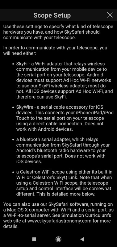

Debe ser un problema de compatibilidad con mi movil, aunque  no entiendo porque  es un xiami note 8.
Lo que si encontrado esto, que adjunto en skysafari, es que pone que no es compatible con Android, y tambien encontrado que fue programado para IOS.
Tambien he encontrado enforos que habido mucha gente que ha tenido problemas, pero quizas sea mi telefono.
Gracias por tu ayuda lukfer.

Hola mayo, como veo que conectas con eqdir como yo te voy a hacer unas capturas de mi configuración
Este ejemplo es para conectar directamente al asiair a su red wifi.
En ASIAIR  Tienes que poner Eqmod with skysafari en telescope, vamos la montura.
En skysafari debes poner, aunque resulte extraño Meade LX-200 Classic en scope type
IP address 10.0.0.1
Port number 9624
Así debería conectar sin problema.

CONSEGUIDO!!!! tomaya  Gracias lukfer 👍 te debo la na cerveza.
La madre del cordero, estaba en  poner lo del telescopio LX 200, yo pensaba que estaba puesto como ejemplo, y yo ponía skywatcher syncan, pero claro como iba a saberlo,  lo más propio es poner tu montura, vaya quebradero de cabeza, estaba ya tirando la toalla Indeciso

En la configuracion del telescopio, veo que hay dos pestallas;
-Inclinar el dispositivo para desplazar, lo he puesto, pero no pillo la funcion?
-Guardar archivo de registro
Sabes para que son estas dos cosas?
Lo unico que me da un poco de lio, que no sabre si lo hare bien, es la alineacion de la polar, he mirado tutoriales de video en ingles (en escrito se entiende o se traduce) pero hablado no lo pillo, en caso de duda, ya me ayudaras.
Podemos hacer este hilo, especial para el ASAIR PRO, para todas las dudas que puedan surgir....trucos, ect Sonrisa. Asi lo tenemos uno en español.

« respuesta #26 : Dom, 10 Ene 2021, 15:17 UTC »
Hola Mayo
No utilizo esas dos funciones, desconozco lo que hacen, la del registro supongo que guarde un archivo con los datos de conexión, errores, etc
Yo tengo el equipo fijo, así que la alineación polar la hice hace tiempo, sólo enciendo el equipo y listo.
Si no es tu caso y necesitas alinear cada vez, es lo primero que tienes que hacer, da igual el método que utilices: introscopio, rutina de alineación del mando...
Puedes hacerlo con la rutina que trae el propio ASIAIR, seleccionas PA y sigues los pasos que te va mostrando, es sencillo y bastante preciso.
Una vez hecho esto, y ya que tienes el cable eqdir no necesitas ningún tipo de alineación a estrellas.
Puedes continuar de dos maneras:
1.- con el skysafary, seleccionas una estrella cualquiera que tengas a la vista en el skysafari, por ejemplo Betelgueuse y le das a apuntar, la montura se moverá hacia la estrella, cuando pare, en el ASIAIR pones preview, bin4 y haces una captura de 1 o 2 segundos, lo mas seguro es que no veas la estrella en el centro, estará cerca, haces ahora un plate solve y sync mount, ahora el skysafary te mostrará dónde apunta el tubo realmente, vuelves a apuntar desde el skysafari a la estrella y te debería quedar centrada, pudes hacer tantos plate solves como quieras. Aprovechando que estás apuntando a una estrella brillante comprueba el enfoque con la Bathinov en la misma pestaña de preview haciendo zoom.
A partir de ahí seleccionas el objeto en skysafari y le das a apuntar.
2.-con el ASIAIR, tiene su propio navegador de objetos, seleccionas un objeto o una estrella y le das a goto, moverá la montura y hará varios plate solves hasta que la estrella o el objeto esté centrado.
Un truco para el encuadre, si el objeto es grande, irregular o hay varios objetos en el mismo encuadre puede que el centrado automático con el plate solve no sea la composición que buscas, en vez de andar moviendo el encuadre con las flechas de dirección, que a veces resulta complicado, pulsas durante un par de segundos en la zona de la imagen que quieras que sea el centro de la imagen, aparecerá un punto de mira con la palabra go en el centro, si lo pulsas volverá a hacer un plate solve y dejará es punto en el centro de la imagen, lo repites si fuera necesario hasta encontrara el encuadre deseado.
Una vez que tengas en encuadre activas el guiado y programas el secuenciador.
El secuenciador (autorun) te permite hacer cambio de meridiano automático, apagar el ASIAIR y dejar la montura en posición home al terminar la secuencia.
Yo lo suelo dejar todo programado y me voy a dormir, a la mañana sólo tengo que cubrir el equipo.
Aunque todo esto que te acabo de contar parece complicado es muy sencillo, un par de sesiones y enseguida te haces con ello.
Yo enciendo los equipos y en menos de 5 minutos estoy tirando fotos , todo controlado cómodamente desde el sofá.
Si te surge alguna duda o problema me comentas.
