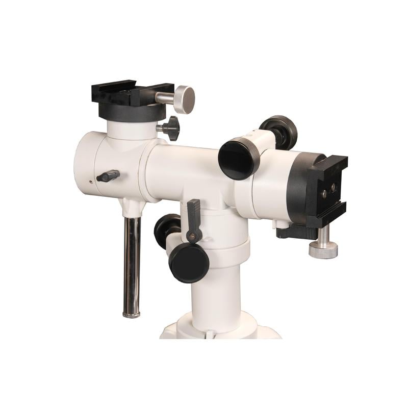

Skywatcher Skytee-2: montura altacimutal doble brazo, ~14.9 kg, zapatas Vixen, compatible EQ-5/HEQ-5. Equivalente a TSAZ5 y Twinmaster AZ. Debilidad de mordazas documentado.
revisado: jun-2026
Skywatcher
Montura Skytee-2
La Skywatcher Skytee-2 es una montura altacimutal de doble brazo fabricada por Synta, distribuida también como TS Optics TSAZ5 y Omegon Twinmaster AZ. Soporta hasta ~14.9 kg con uno o dos tubos simultáneos mediante zapatas Vixen estándar, y es compatible directamente con los trípodes EQ-5 y HEQ-5 sin adaptador.

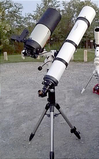

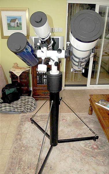

1. Capacidad de carga y doble tubo
Admite uno o dos tubos simultáneos mediante zapatas Vixen estándar (dovetail) en ambos brazos. La carga máxima total declarada es ~14.9 kg. Se incluye barra de contrapeso de Ø20 mm para equilibrar configuraciones asimétricas.
Recomendado
: no usar >70% de capacidad nominal con tubos largos (inercia).

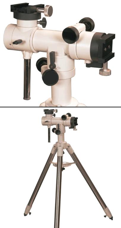

3. Compatibilidad de trípode
Rosca M10 estándar de telescopio. Compatible directamente con trípodes EQ-5 y HEQ-5 de Skywatcher sin adaptador. No usa rosca fotográfica 3/8", a diferencia de monturas acimutales de gama inferior.
4. Misma montura, distintas marcas
La Skytee-2 es fabricada por Synta y distribuida bajo tres nombres comerciales:
Skywatcher Skytee-2
TS Optics TSAZ5
y
. Las diferencias son de precio y servicio posventa del distribuidor, no de producto.

Observación visual con dos tubos de distinta focal (p.ej. buscador grande + tubo principal)
Uso itinerante donde una montura ecuatorial resulta excesiva
Refractores y catadióptricos de hasta ~120 mm con carga total bien por debajo del límite

re.: Skywatcher Skytee 2 vs Omegon Twinmaster. Problemas y Opinión
: Mié, 07 Sep 2016, 14:50 UTC »
¿estas dos monturas son las mismas? Es difícil encontrar si merece la pena gastar EUR 120,00 más en la Skytee teniendo en consideración que la Omegon Twinmaster se le parece *muchísimo*, sin saber en realidad si se trata de la misma montura bajo una marca diferente.
Un saludo y gracias de antemano si alguien sabe del tema.
re.:
: Sáb, 05 Nov 2016, 14:59 UTC »
Hola.
Estoy echando una ojeada a estas monturas o alguna similar....
Parece ser que es un mismo fabricante que elabora para diferentes distribuidores (skywatcher, omegon, TS, etc). En TS la encuentras como TSAZ5, directamente se indica que es la misma que la SKYTEE 2.
Si has echado un ojo a las reviews, parece que el fallo de la montura está en las "pinzas" de sujeción.... No deben ser nada buenas y leyendo algún hilo en cloudynights te recomiendan el cambio de manera primordial.

⚠️ Atención con Sistema de sujeción y mordazas de fábrica
Contexto de uso:
Conviene señalar desde el inicio que la mayoría de casos documentados corresponden a usuarios que emplean instrumentos en el límite superior de carga de estas monturas: catadióptricos Maksutov de 180 mm, refractores de 150 mm de tubo largo o Schmidt-Cassegrain de 8 pulgadas. Con cargas modestas y uso habitual, el sistema original suele ser perfectamente adecuado durante años. Dicho esto, los problemas que se describen a continuación son reales y reproducibles cuando se trabaja en ese rango de carga elevado.
Detalle del problema:
Diversos usuarios en foros internacionales (principalmente Cloudy Nights y Stargazers Lounge) han reportado deficiencias mecánicas en las mordazas estándar tipo Vixen que incorporan estas monturas altazimutales de carga pesada (Skytee 2, TS-AZ5, Altair Sabre y equivalentes). Las críticas se centran en que el diseño original utiliza un sistema de
apriete por tornillo directo
en lugar de zapata plana, y en que las roscas hembra de los pomos de sujeción se desgastan con rapidez al ser de aluminio enroscado sobre espárrago de acero. Esto se traduce en dos mecanismos de fallo bien diferenciados que, además, se retroalimentan entre sí:
Limitación de diseño / Desgaste de la cola de milano:
Al presionar el espárrago roscado directamente sobre el aluminio de la cola de milano sin pletina intermedia, el contacto se produce en un único punto en lugar de repartirse en superficie. Esto deteriora progresivamente el metal de la barra y reduce la eficacia de fricción, comprometiendo la seguridad con tubos de gran peso o palanca larga (refractores de 150 mm, Newtons de 8 pulgadas).
Fatiga del material (roscas del bloque):
El bloque receptor original está mecanizado en fundición de aluminio relativamente blando. Al percibir que el agarre resulta insuficiente —precisamente por el deterioro progresivo de la barra—, el usuario tiende a compensar apretando en exceso. Esto acelera el deterioro de las roscas hembra hasta pasarlas de rosca.
Ambos mecanismos se retroalimentan:
el desgaste de la barra obliga a apretar más, y apretar más destruye antes la rosca del bloque.
Solución habitual y mejoras:
No se trata de un defecto estructural del cuerpo interno de la montura, sino de un componente periférico claramente mejorable. La comunidad recomienda verificar meticulosamente el asentamiento del tubo antes de soltarlo y, en caso de uso intensivo con cargas altas, sustituir la mordaza de fábrica por una de mayor calidad mecanizada en CNC con pletina de presión interna (por ejemplo, modelos de ADM Accessories o zapatas mecanizadas de Teleskop-Service).
