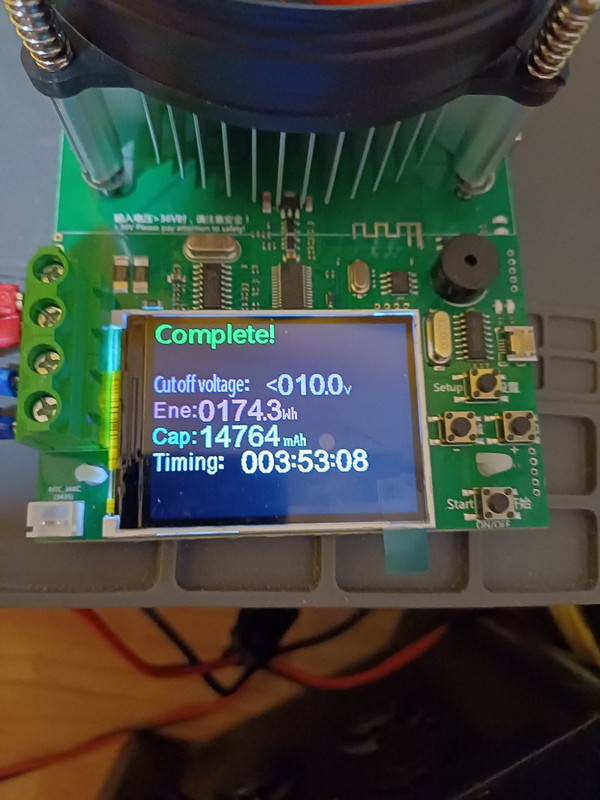

« respuesta #8 : Jue, 30 Nov 2023, 08:25 UTC »
Por si le sirve de ayuda a alguien.
Este es el rendimiento que me ha dado con una batería "gastada" originalmente AGM60AH Victron, Descargador DL24, con una intensidad constante de descarga de 3.8 A. Parada configurada a <10V.
La batería de Lifope4 de 50 ah en las mismas condiciones pero limitada a <12V, le debería quedar un 10% de capacidad:
No me fiaba mucho de las capacidades de la batería dado el made in china, pero nada que decir.
