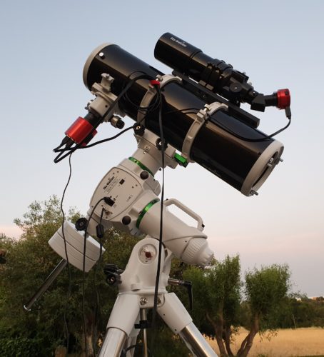

« respuesta #935 : Vie, 24 Nov 2017, 19:17 UTC »
Buenassss
Menudos equipos!    Colgaré fotos de los míos cuando tenga un momento, se trata de un ED120 en una EQ6 fijos, para seguimiento tengo un pequeño buscador de lunático.
Este es el equipo fijo en el observatorio, cúpula artesanal y motorizada de 3 mts de diémetro.
Aparte tengo la perla  que es un GSO dobson de 10" con el que aprendí  a moverme por el cielo.
El dobson está recortado para poder enfocar con la DSRL canon 1100 D, de vez en cuando lo coloco en la ecuatorial y hago fotos aunque el guiado y goto no son muy precisos con este tubo, creo que es por la palanca que produce flexiones.
En breve tengo pensado adquirir un RC de 8" para cielo profundo y foto.
Saludos y enhorabuena por vuestros equipazos.

Cámara refrigerada a color iNOVA+Filtro Skywatcher ClearSky.
OAG Skywatcher + QHY 5 IIL.
Montura Skywatcher AZ-EQ 5 GT.
Los dos enfocadores motorizados y conectados por USB.
Software de adquisición BackyardEOS (Canon) y SharpCap (iNova)
Guiado PHD2.
Todo el conjunto gestionado mediante ASCOM Plataform 6 y Controlado desde mi oficina por cable ethernet (20 mtrs) escritorio remoto con Windows 7 (Laptop) y Windows 10 (Tower).
El cable que rodea las dos ópticas es el calentador de reptiles ... fantástico para evitar la condensación.
¡Tengo que organizar mejor los cables ...!
