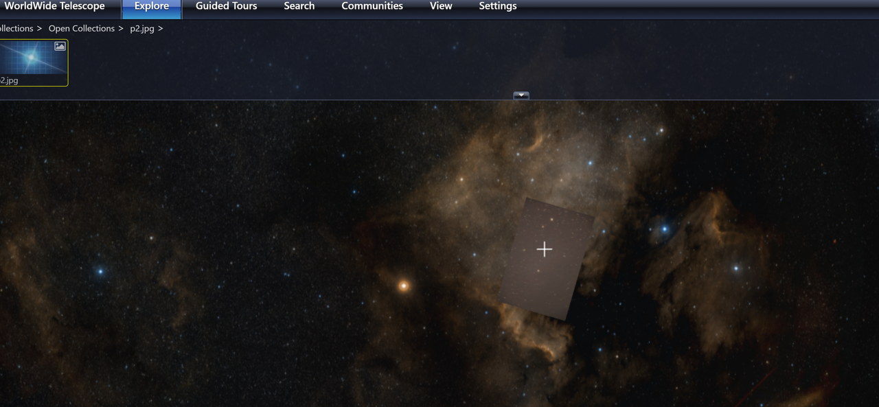

« respuesta #18 : Mié, 30 Ago 2023, 12:44 UTC »
Efectivamente. Está en el sitio pero no se atisba salvo por la configuración de las estrellas:
Adjunto la posición exacta:
https://www.legacysurvey.org/viewer/?ra=314.6500&dec=44.1548&layer=unwise-neo6&poly=314.0937,44.4900,314.4363,43.6579,315.2000,43.8169,314.8674,44.6513,314.0937,44.4900
« Últ. modif.: Mié, 30 Ago 2023, 13:03 UTC por stargate »
« respuesta #19 : Mié, 30 Ago 2023, 21:57 UTC »
le he "pegado fuerte" y con un flat sintético,  y si ... es la zona,  se nota las siluetas , pero no sale nada. Le falta muchísimo.
 Y para sacar lo máximo hay que procesar y corregir
