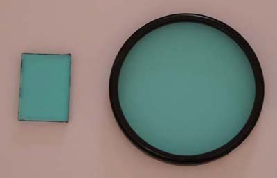

Para uso diurno hay que conseguir dos cosas:
- Que haya foco. Si la colocación/distancia del sensor es la correcta te funcionará el foco automático con objetivos sin live-view, si no, NO.
- Buen balance de blancos. Si la apertura de ancho de banda (UV-IR) es muy agresiva no podrás compensarlo ni si quiera por software.
« Últ. modif.: Jue, 14 Nov 2013, 10:46 UTC por joslumar »

Y al quitarle el filtro H alpha, no se le puede poner otro filtro sustitutivo para no perder foco?
No le quitas un filtro H alpha, le quitas uno o dos filtros UV/IR. El filtro mas interno es el más restrictivo, si lo quitas actuará el mas exterior. El de fuera, que hace las funciones de antialiasing (emborrona algo el detalle para "dispersar" algo la luz entre los elementos de la matriz bayer) y lleva incorporado un dispositivo piezoeléctrico que vibra cuando activas la función de limpieza del sensor, tiene una respuesta espectral tal que deja pasar todo (tiene buena trasmitancia) el rojo y algo del infrarojo cercano, incluyendo la raya de emisión del hidrógeno H alpha de la serie de Balmer.
Mas que cambias, si retiras un filtro ...
Si cambias un filtro y colocas otro con las mismas características ópticas (mismo grosor, mismo índice de refracción), el foco no se verá alterado. Si el filtro ya es diferente, tendrás que corregir para conservar el foco.
« Últ. modif.: Jue, 14 Nov 2013, 12:18 UTC por joslumar »

Estas siendo demasiado tecnico conmigo para tratar el tema este  la gota gorda
Me estas haciendo sudar tinta para comprenderte porque soy un negado en camaras, y te soy sincero, no entiendo ni la mitad de lo que me dices  blush
A ver yo compro la camara 600D que la prefiero a la 550D, le quito el filtro azul y le puedo poner un filtro baader BCF en su lugar para la 600D?
Es que en la página de baader dicen que ese filtro me permitira usar la camara tanto de dia como en astrofoto y no pierdo foco, pero no se si es compatible con la 600D

A ver si puedo simplificar, pero si vas a meter mano tu mismo en la cámara, antes de ello creo que es mejor que tengas claros todos los conceptos involucrados, dominar el tema de meter mano a la cámara y como salir de cualquier imprevisto que puedas tener.
Si solo la quieres para uso diurno y astrofoto, yo solo le quitaría el filtro interior (recuerdo que es si que es más azulado y que va pegado al marco de plástico encima del sensor), suponiendo que el diseño de la 600D sea similar a la 550D que tengo yo. No le pondría el filtro de Baader.
Si lo quieres para uso diurno:
- Ya que los tornillos hay que quitarlos, puesto que previamente hay que medir muy bien su posición, acercaría el sensor y me ahorraría comprar el filtro. En mi caso tuve que mover el sensor 0,22mm con buen resultado (al menos con los objetivos con los que he probado).
- Yo corregiría el balance de color en la cámara (wb custom) o bien compraría un filtro corrector del tipo X-NiteCC1 (que personalmente no he probado) y lo atornillaría al objetivo.
Yo no te puedo asegurar que reemplazando sólo el filtro interior por el de Baader, y colocando los tornillos en exactamente la misma posición, mantengas el foco. Se que en modelos más antiguos si podía hacerse, ya que sólo había un filtro y no dos como en los modelos más recientes. Dependerá del grosor e índice de refacción del filtro a reemplazar y del de reemplazo. Quizás alguien con más experiencia en la modificación de más cámaras pueda aportar algo de luz en este asunto.
De lo que no me cabe duda es que si quitas los dos filtros necesitarás al menos montar un filtro IR/UV para astrofoto (refractores o SCT con reductores de focal).

Bueno la cosa ya esta liada porque he comprado la 600D al recibir un correo de baader diciendome que tienen filtro BCF para la 600D, pero el filtro es mas grueso que el IR para que los indices de refraccion sean los adecuados, esto significa que tengo que colimar? o no hace falta?
Segun tengo entendido con el filtro BCF no pierdo el foco.
No me dara problemas para encajarlo al colocar un filtro mas grueso?
Pero no se suponia que le quito el filtro IR?
Si le quito los filtros IR he de ponerle otro para astrofoto? entonces para que se lo voy a quitar?
joder que lio...
Podrias explicarme como si tuviese 5 años que debo hacer paso a paso para modificar la camara?
1 abro la camara hasta llegar al sensor con los filtros
2 retiro que filtros?
3 que mas hago?
Y como coj... te lo montaste para modificar la distancia del sensor 0.22mm? A ojimetro?

El filtro "IR" de las últimas Canon suele venir dividido en dos:
1) Filtro pasobajos Antialiasing. Es un filtro UV/IR suave que deja pasar el Ha. Viene montado junto con el elemento "limpiador" del sensor.
2) Filtro IR duro. Este siempre hay que quitarlo. Va pegado a un marco de plástico a lo largo de su perímetro y fuertemente por las esquinas.
3 que mas hago?
ufff, creo que en la página de Gary Honis que veo que has visitado, viene el proceso  simplificado y muy bien explicado. Puede valerte para darte cuenta del grado de dificultad del proceso.
O tienes muy buen ojo, un buen pie de rey o un micrómetro. Lo que sea para que, en el caso de una Canon, si mal no recuerdo el sensor quede a una distancia de 44 +/- 0.03 mm del borde de la bayoneta del objetivo. En todo caso, hacerlo bien requiere cierta experiencia.

No si abrirla y cerrarla no le veo dificultad ninguna, estoy mas que harto de hacer cosas asi, pero nunca con camaras DSLR, donde le veo la dificultad es en los filtros que he de usar, sustituir, que no me aclaro.
Exacto esa web es la que estoy mirando pero me ha liado mas todavia con el rollo del filtro, no se si ponerle un BCF baader porque segun pone baader la puedo usar para astrofoto y para uso normal pero las imagenes en uso normal con el filtro baader salen rosas y eso no es lo que esperaba poniendole un BCF o dejarla a pelo sin el filtro duro IR y cuando quiera usarla ponerle un filtro CC1
Pero es que hay como 20 filtros CC1 y no se cual usar de esos.
https://www.maxmax.com/aXNite58mmFilters.asp
Luego pone que despues de hacer la modificacion, no hay que usar el limpiador automatico, solo el manual, porque?

Una vez modificada, quieras  no el equilibrio de color se ve alterado. El efecto de quitar el filtro IR y quedar el filtro antialiasing, debe ser similar al de quitar los dos y colocar el filtro de Baader.
Pero si quitas los dos filtros y no pones nada, notarás que a poco que tengas lentes en la óptica, el IR y el UV que se alejan del visible emborronarán cada toma, al no quedar la imagen generada a foco.
Si quitas los dos filtros, la limpieza "automática" te dejará de funcionar.

Y el filtro IR que he de quitar es el mas cercano al sensor en caso de no poner ninguno correcto?
Pero entonces he de corregir la distancia del sensor, es asi?
Pero podria usar el CC1 para corregir en tomas diurnas.
Y si quito los 2 entonces he de poner el de baader y no necesitaria cambiar la distancia del sensor?
Y ademas no necesitaria el filtro CC1.
Voy bien encaminado?
De esto no estaría tan seguro.
Si pones el de Baader IR/UV, no necesitarías filtro IR/UV adicional para astrofoto, pero para corregir el color para foto diurna me temo que eso, o balance de blancos custom. Pero personalmente no he probado el filtro CC1.
Creo que vas mejor encaminado  Sonrisa
Creo recordar que Astronomik también tiene filtros correctores OWB, del tipo clip, que se pueden colocar entre el espejo y la bayoneta de la cámara. Es posible que puedas tener algún problemilla con algún objetivo con nariz interior larga (los EF-S), como el pisa.
