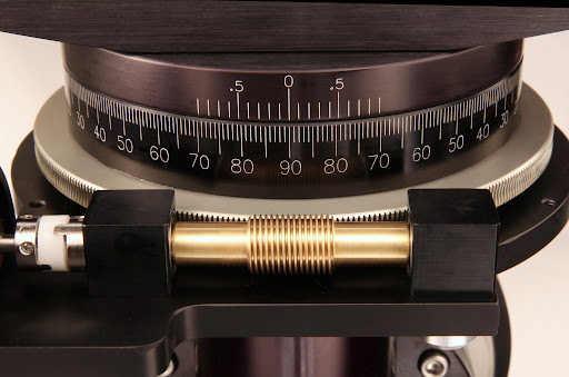

pero,  el propio serigrafiado y los círculos + un nonius es determinante
mira la Losmandy G11

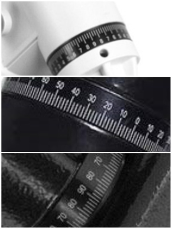

la eq3-I  diría que marca la Declinación de 2° en 2°,  eso trasladado al cielo son 4 diámetros lunares !!
y aún con buena montura,  por la noche,  o lo tienes muy bien preparado, y con buena linterna ... la habilidad personal también "hace" !  y la práctica!
ostras ! la de blanco es la nueva Eq-Sky (eq3-I de Bresser,  la del Skylux),
que barbaridad! han dejado 3 divisiones entre 10° ,
salen a 3.333 periódico ? !! ...  YA LES VALE !  tickedoff   eso demuestra la idea de utilidad con que está diseñada:  "cero"
