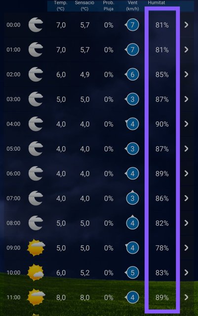

humedad y rocío, junto con el mal seeing y contaminación Lumínica son el trío
ejemplo tipico de la variación de Humedad Relativa
No se si tu pregunta es correcta,  No siempre se alcanza el Punto de Rocío, no tiene por que .  Y en realidad tu lo que creo que quieres saber es ¿la Humedad del momento? (80%, 85%, 93%, 97%...) para activar alguna contramedida ??
