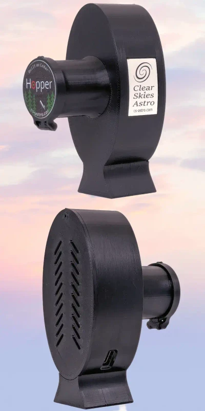

Hopper de CS-Astro
: Mié, 16 Sep 2026, 13:18 UTC »
Hola de nuevo,
Hopper de CS-Astro
Acabo de recibir el Hopper de CS-Astro, que pedí al fabricante en USA. Ha tardado 1 semana en venir de USA, más 3 semanas para cruzar la aduana. Con un requerimeinto de Hacienda por enmedio para que explique si "tiene visión nocturna", en cuyo caso, iría en una partida arancelaria distinta. Contesté que no tiene, y expliqué brevemente su funcionamiento, y lo han aceptado. Total 454€: 333€ la compra del Hopper, una base de buscador y el envío, más 120€ de IVA, arancel aduanero, y comisión de correos por gestionar la aduana.
https://www.cs-astro.com/store/p/hopper-ep
Se trata de un sistema plate-solver minimalista, que lleva cámara e IMU integradas, pero no lleva batería, teclado ni pantalla. Se alimenta con un powerbank USB, y se conecta al móvil o tablet por wifi, con lo que la ergonomía es perfecta, pones el móvil donde te convenga, incluso en el bolsillo.
Primera pueba: ¡IMPRESIONANTE!.
1. Descargas la aplicación Cedar-Aim (Android o IOs)
2. Colocas el Hopper en la base de buscador que tengas en telescopio, el buscador anterior no lo vas a volver a usar.
3. Le conectas por USB el powerbank, se enciende un led verde en su interior.
4. En el teléfono, eliges la wifi del Hopper.
5. Arrancas Cedar-Aim e inmediatemente se conecta al Hopper, saltas el paso de enfocar, porque ya viene enfocado.
6. Y directamente te aparece en la pantlla del móvil las imágenes tomadas por Hopper, con sus estrellas identificadas.
7. Centras una estrella brillante en el ocular, la ves en la app, pulsas sobre ella para centrar, y listo.
Cuesta más escribirlo que hacerlo.
A partir de ahora puedes mover libremente el telescopio, y te identifica perfectamente todo. Es súper rápido, resuelve más de 10 fotos por segundo. Yo lo probé sin telescopio, con el buscador en la mano, y funciona perfectamente. Si mueves rápido, la IMU sigue perfectamente, y en cuanto vas mas despacito, resuelve las imágenes sin problema. Imágenes con un par de aviones pasando, también sin problemas. Se supone que la precisión es 1 minuto de arco, debería meter el objeto en un ocular de altos aumentos. Cuando lo pruebe con el telescopio ya os lo confirmaré.
Comparado con otros sistemas:
- El Pifinder es similar, pero lleva batería, pantalla y teclado integrados, y es más grandote. El problema es que la versión 3 tiene tres configuraciones distintas: frontal, izquierda y derecha, unas van bien para Dobson, y otras para refractores. O sea, que el mismo pifinder no te sirve para cualquier telescopio. En la versión 4 lo han resuelto con una base articulada, pero todavía no se distribuye en Europa, y será más caro. También lleva mejor pantalla y batería.
- Los sistemas que usan la cámara del móvil son mucho más lentos porque necesitan 0.2-1 segundo de exposición para tomar las imágenes, hay que estar quieto para que resuelvan. Y la cámara del móvil tiene mucho mayor campo de vista, es más fácil que entren luces terrestres, y alcanza menos precisión en la resolución.
