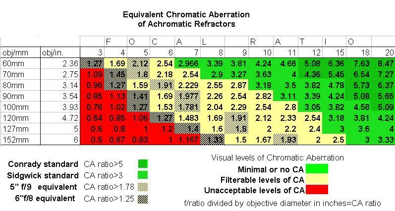

« respuesta #15 : Vie, 14 Jul 2017, 13:28 UTC »
Solo es mi opinión:
Yo no miraría refractores acromáticos. Efectivamente los refractores son los telescopios que, a igualdad de abertura con otros, dan mejor resolución y contraste pero esto es válido para los apos o bien los refractores antiguos con focales larguísimas. Si se buscara algo económico porque el presupuesto no da para más pues toca apechugar con el cromatismo que emborrona las imágenes, pero este no es el caso.
Mira esta tabla
Si te fijas para que un 152mm de abertura como el que mencionas tuviera un cromatismo despreciable debería irse a una focal de casi tres metros. Focales menores tienen un cromatismo que se puede filtrar pero ¿para que quieres un refractor si al final vas a ver los planetas en un color que no es el real?
Otra consideración a tener en cuenta es el lugar desde donde observas. Si el lugar de observación tiene un seeing algo buenecillo te permite una resolución, para visual, de unos 0.9" segundos de arco y eso te lo da un SW 120ED (que por eso lo elegí para mí) que vale que se sale de presupuesto si lo compras nuevo, pero de segunda mano se suelen ver y te va a rendir lo mismo sea nuevo o de segunda mano. Además, por su abertura no es descabellado sacarlo a cielos oscuros para CP, al no tener obstrucción central recolectan más luz que un reflector y al tener más contraste obtienes una imagen mejor. Dicen que puede compararse a un reflector de una o dos pulgadas más de diámetro en CP.
Si el lugar habitual de observación es malo, por ejemplo dentro de una ciudad, seguramente la mejor imagen (en visual, no en astrofoto) la puedas obtener con un apo de 100mm que también te entra en el presupuesto y es muy transportable.
En astrofoto planetaria el 100mm como que no lo veo, poca resolución y el 120mm resolución justita (aunque el forero Sergit sacaba unas fotazas impresionantes con su Vixen NA 120mm que es inferior en contraste y cromatismo al 120ED y por eso las limitaba a blanco y negro), pero sí podrían defenderse bien en astrofoto de CP sobretodo porque tienen reductores/aplanadores dedicados con lo que disminuye su relación focal y ofrecen campos reales más grandes de los que corresponden a sus focales nativas.
