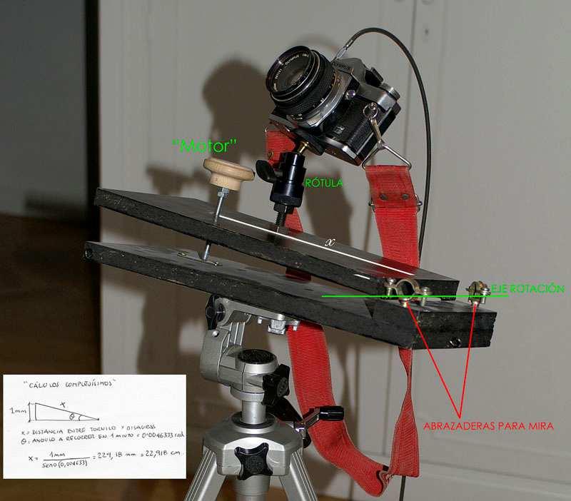

para larga exposición sin Telescopio, y cámara necesitarás algún tipo de seguimiento, o apilar imágenes con un software Si o Si:
Astrofotografía Sin Telescopio: Plancheta Ecuatorial y motor

Ejemplos de Seguimiento Manual casero:

Aquí te enseñan como construir una
plancheta ecuatorial manua
l para la cámara que sale en el enlace anterior:
https://www.astrocantabria.org/articulos/astrofoto.html#4
https://www.anje.es/fotoestrella/articulo/sencilla.htm

Y si eres bricoadicto aquí tienes una plancheta para matrícula de honor, es una
plancheta ecuatorial motorizada
con piezas de una lavadora vieja sacadas de un desguace:
https://javem.wordpress.com/taller-de-astronomia/bricolage-astronomico/plancheta-motorizada/

Con estas planchetas, paciencia y práctica.

Bueno, pues como veo que lo encuentras interesante me lo he currado un poco más, he añadido como fabricar una plancheta ecuatorial motorizada, algunas fotos de planchetas y la mini-ecuatorial de Astroshop.
Un objetivo de cámara 70-300 mm no deja de ser un telescopio de focal corta y para un telescopio de focal corta lo suyo es el campo ancho.
Con la plancheta puede aumentar el tiempo de exposición, fabricarla no es difícil y el material barato. Y si no somos amantes del bricolage en astroshop tenemos la Orion Min-EQ Tabletop Mount por 69€.

Yo estoy batallando con una plancheta a la que solo me falta añadir el motorcito de 1rpm... cuando me tropiece con él....
El proyecto es meramente de entretenimiento o didactico...la plancheta con objetivos de focal corta va bien ya que el error de seguimiento es muy bajo y a que se "juega" a un sólo "tiro". A partir de los 150mm diria que ya es inaceptable. La precisión de seguimiento ha de ser extremadamente fina, incontrolable a "mano"
Recordad que la plancheta también se debe colocar en estación y que se hace con medios mas rudimentarios que con un telescopio. Se exige mucha paciencia.
