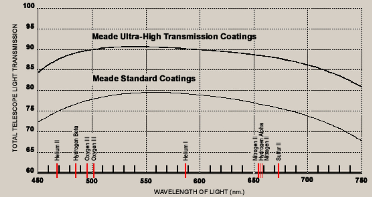

para el UHTC de Meade, sería similar,  pero en cambio solo encuentro datos sobre la Transmisión, y en comparativa de UHTC coating, respecto al recubrimiento estándar EMC.
graf. nº 4
graf. nº 4 (bis)
otra gráfica extraída de Meade

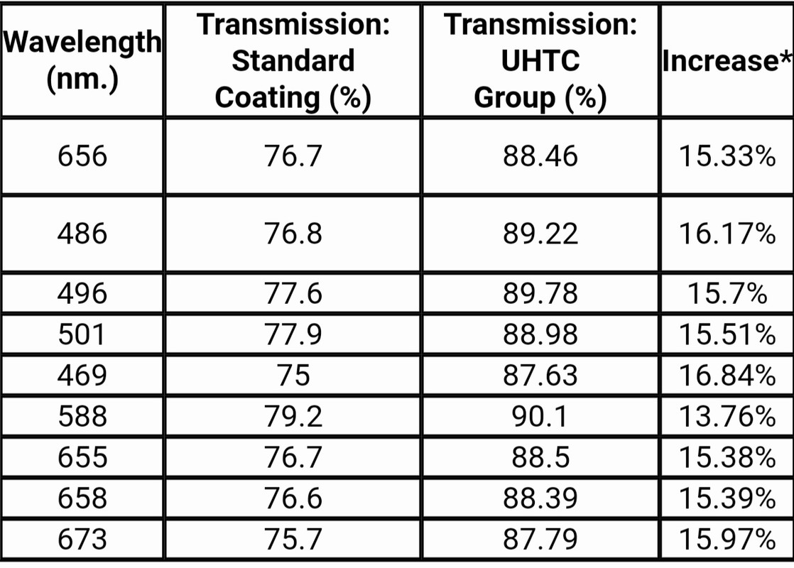

Tabla valores Transmisión TOTAL UHTC según longitud de onda

Los telescopios Meade encargados en el grupo UHTC incluyen una serie exótica y estrictamente controlada de revestimientos en ambos lados de la lente correctora, que incluyen múltiples capas de óxido de aluminio (Al2O3), dióxido de titanio (TiO2) y fluoruro de magnesio (MgF2). La transmisión de luz de la lente correctora se incrementa, por ejemplo, a 99.8% en la longitud de onda amarilla de 580 nm., en comparación con una transmisión por superficie de 98.7% para el revestimiento estándar.
Efecto del revestimiento UHTC en la Observación
Por tanto, los telescopios Meade equipados con UHTC ofrecen imágenes notablemente más brillantes en una amplia gama de objetos celestes. Las observaciones de la Luna y los planetas, al ser observados en la luz reflejada del Sol, se benefician del espectro completo de transmisión aumentada.
El efecto general de la UHTC es aumentar la apertura efectiva del telescopio. Por ejemplo, la luminosidad efectiva de la imagen del Meade 10" LX200GPS se aumenta en aproximadamente 0.75 pulgadas de apertura. !
Efectos en Astrofotografía:
 Mientras que el ojo humano pierde sensibilidad a la luz más allá de longitudes de onda de aproximadamente 700 nm, los chips de imagen CCD siguen siendo sensibles hasta alrededor de 750 nm y más allá, longitudes de onda en las que la reflectividad de un recubrimiento de aluminio está cerca de su punto más bajo. Sin embargo, es importante destacar que la transmisión total de luz de la tecnología UHTC a 750 nm es del 83%, en comparación con el 72% de los recubrimientos estándar, lo que supone un aumento del 83/72, es decir, un 15%.
