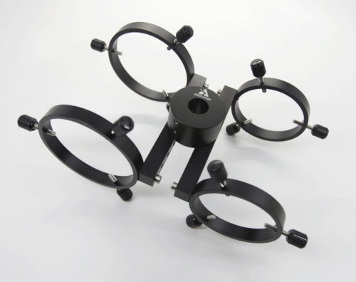

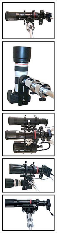

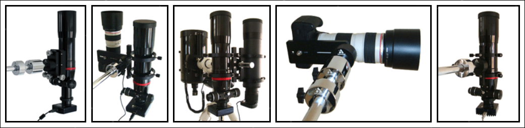

  • El DuoScope es un sistema de barra de doble contrapeso adaptado que permite montar un segundo tubo —o cámara— en el extremo opuesto al tubo principal, eliminando la necesidad de contrapesos convencionales.
  • Configuraciones: Swivel (giro libre), Mix (tubo + cámara), One-T (un telescopio), Two-T (dos telescopios), One-C (telescopio + cámara).

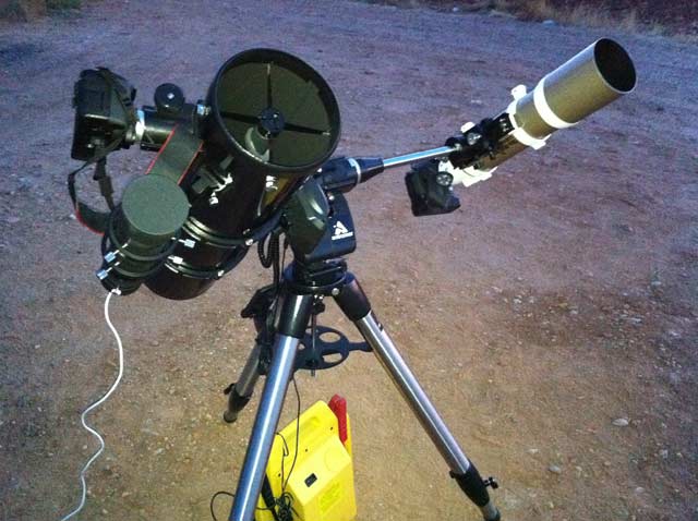

  • Flexiones diferenciales: al distribuir masa en ambos extremos, cualquier asimetría de peso genera flexión diferencial que arruina el autoguiado.
  • Riesgo de colisión: en monturas con trípode, el tubo secundario puede impactar con las patas durante el seguimiento sidéreo — especialmente con ecuatoriales de rango de movimiento amplio (post #2 gembol, confirmado).

  • Fotografía de campo amplio (gran angular, meteoros) mientras se observa visualmente por el tubo principal — aceptable si se usan exposiciones cortas.

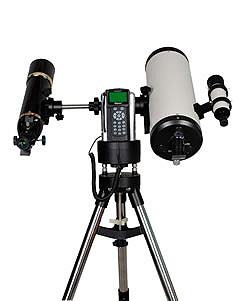

  • Observación simultánea con dos observadores — especialmente útil para divulgación o eliminación de colas de espera en eventos públicos (post #3 Sebtor).
  • Montaje de dos Coronado PST u otros H-alfa pequeños: equilibrio de pesos similar, uso solar.

La montura que acabo de comprar permite este tipo de montajes y, aunque le veo utilidad para observación visual, no sé yo cómo irá para autoguiar...
Además, quedas bastante limitado porque puede chocar el tubo guía con alguna pata del trípode y producir un desastre...

Observación simultánea con dos observadores:
eso es para quien por algún motivo busque una solución así concreta, ... casi mas lo veo para divulgación, y acelerar "la cola de observación"  llevando una montura y dos tubos
( y mejor poco aumento,  si son dos "coronado" mejor, por poner ejemplos )
