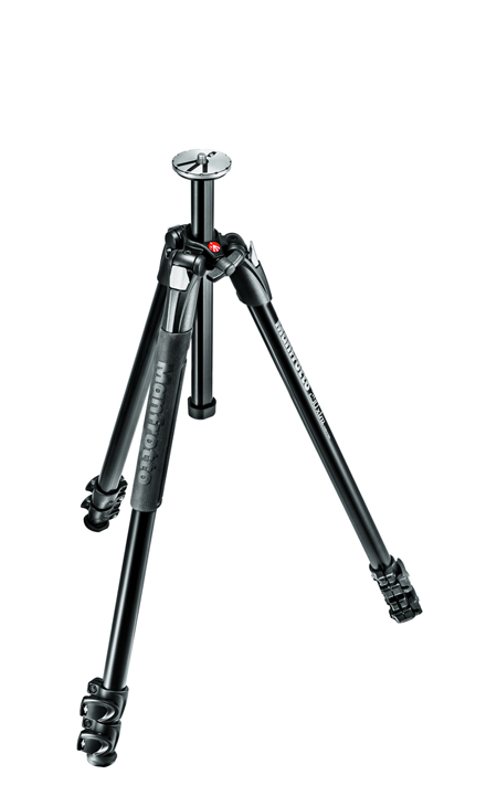

En fin, no quiero alargarme más. Ahora, con lo que he buscado, me decantaría por este:
Manfrotto 290 Xtra - Kit trípode de 3 secciones y rótula fluída (aluminio)
Altura (min.): 40,500 cm
Altura (máx.): 169,500 cm
Aplicabilidad: Universal
Color del producto: Negro
Diámetro del tubo: 2,500 cm
Funda de transporte: Si
Longitud de plegado: 69,500 cm
Materiales: Aluminio
Montaje: 1/4"
Máximo peso (capacidad): 5 kg
Número de piernas: 3
Peso: 2,560 kg
Secciones de pata: 3
Utilizar con: Digital/film cameras
Por favor, ¿me podríais dar vuestra opinión? así como otras sugerencias en base a vuestra experiencia con este tipo de prismáticos.

Al final me compré el Manfrotto 290 Xtra - Kit trípode de 3 secciones y rótula fluída (aluminio). El trípode me ha dejado muy satisfecho. Soporta perfectamente el peso de los 20x80 y es muy robusto y estable. Eso sí, como inconvenientes, el peso (2,6 kg), que si hay que transportarlo colgado en la espalda durante mucho rato, es un poco molesto; y el tener que forzar las cervicales cuando observamos objetos cercanos al cenit.
En la foto las patas no están extendidas del todo. Cuando lo están y con la barra central extendida, alcanza una altura de 1,75m
