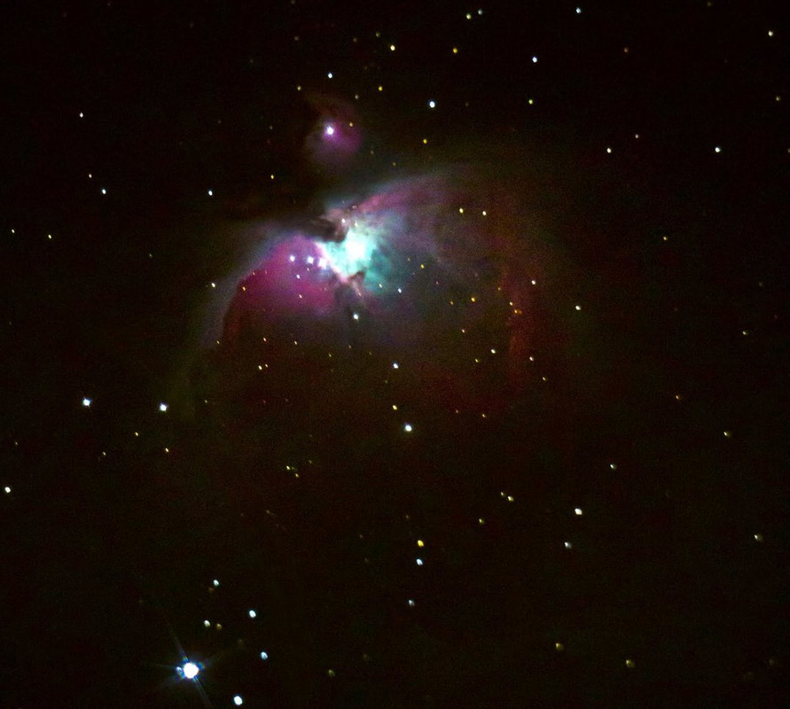

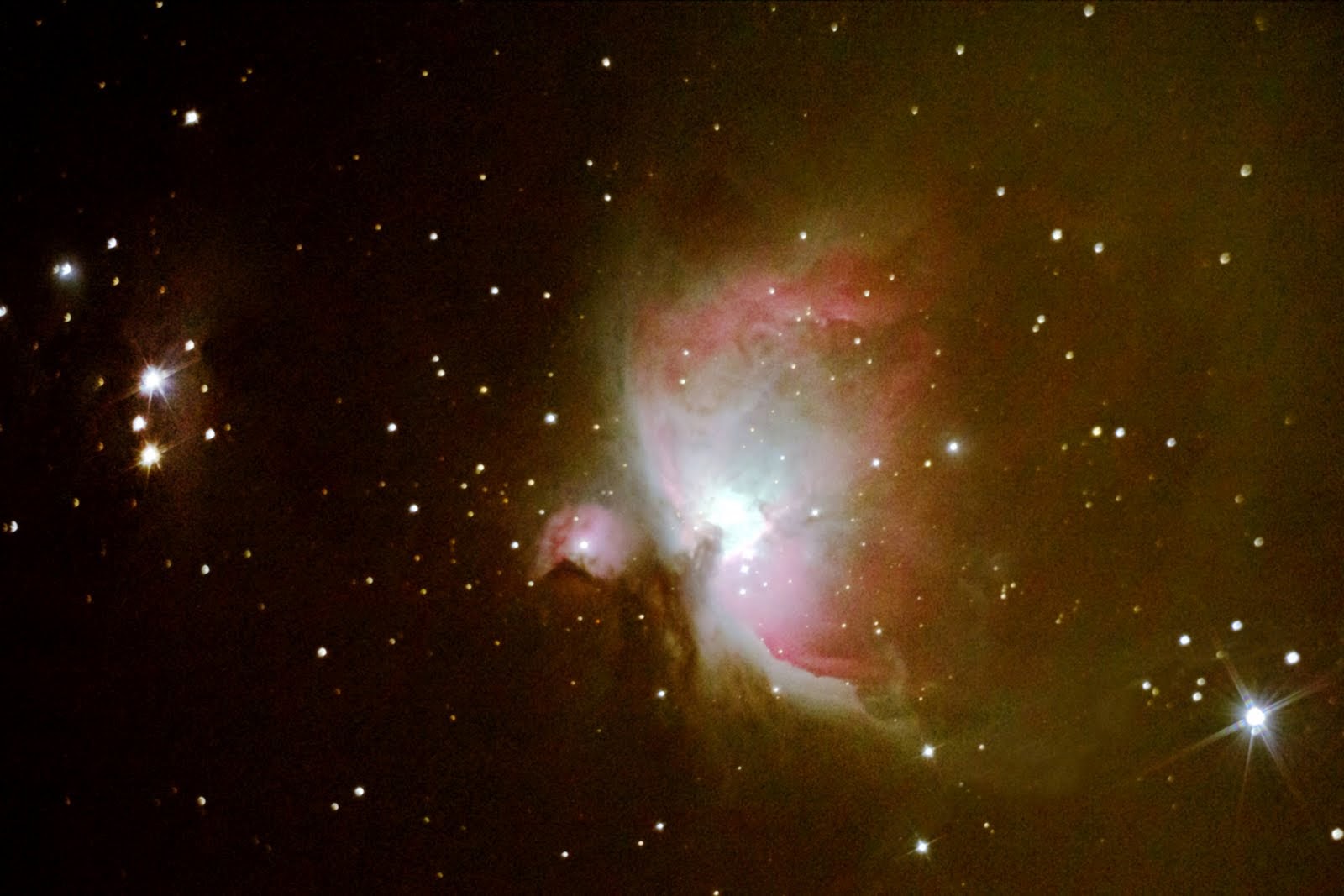

el pasado fin de semana rescaté del desván un pequeño reflector Celestron Astromaster 130/650 (barato barato).
Su problema principal era que no hacía foco para astrofoto. Ya en su día le metí la sierra al soporte del enfocador, pero aún así le faltaba recorrido en intrafoco. Por eso, y por su escaso coste, le abandoné a la entropía y al polvo.
Pero como en el fondo le tenía cariño, el domingo decidí sacarle para pasarle un paño, colimarle y echar una ojeada F5 a las estrellas que pasaran por mi terraza.
Ya puestos le metí el destornillador con la noble intención de limpiar bien el primario y, tras una somera inspección, consideré la posibilidad de sustituir los tornillos de tope por otros un poco más largos, a fin de acercar unos milímetros el primario al secundario, calculando ganar con la intervención algo de intrafoco para astrofoto.
Ya limpio y minuciosamente colimado, lo puse en la montura y lo apunté a M 42 (a lo fácil). Como se trataba de una somera prueba de enfoque no monté la parafernalia del autoguiado, manteniendo el ordenador preservado del frío. Y así, sin mucho esmero en lo que se refiere a alineamiento y puesta en estación, y sin autoguiado, hice 69 tomas de 15" a M42 con una Canon 600D (modificada) a ISO 3200.
Tras apilarlas con DSS, procesar la imagen resultante con ST, y darle unos toques de niveles y curvas con PS. El resultado es éste:
nebulosa Orión con telescopios 130-650 f5
No es que sea para  APOD, pero me ha hecho ilusión y ha alzado un poco la autoestima del pequeñín, que se ha sentido útil.
Quizá al reducir un poco su longitud focal haya aumentado el efecto de coma en los bordes, pero no siendo muy tiquismiquis lo mismo hasta resulta tolerable para fondo de pantalla de móvil.

« respuesta #1 : Jue, 26 Ene 2017, 07:36 UTC »
Pues a ver si te prodigas más por aquí Floren, no solo por el foro de la AAMS.
Comparto tu opinion de que con telescopios más modestos se pueden sacar buenas fotos, yo me hice con un SW130PDS de segunda mano por 140 euros, que tuneé con un enfocador Moonlite, flocado interior, revestimiento exterior, tornillos de colimación, para usarlo en astrofoto, y rinde de maravilla, no saco más cosas porque cuando no me falla el guiado me falla el software o las conexiones.
Comparto un hilo de Stargazers Lounge de lo que se puede hacer con este tubo.
https://stargazerslounge.com/topic/210593-imaging-with-the-130pds/?page=50
Un abrazo y a ver si nos vemos pronto en La Ermita.

Yo la veo superbien pero la magia no está en el telescopio,
la magia está en el que maneja el telescopio y el procesado y yo veo mucha magia en esa foto.

Entretenida la experiencia Floren, gracias por compartirla, y aunque dices que es como una anécdota la verdad es que te has llevado un buen recuerdo OKOK
Parece que el pequeñín aún tiene mucho que decir y seguro que despúes de éste resultado volverás a darle otra oportunidad!
Una curiosidad: En realidad al levantar el espejo no se varía la focal, que viene determinada por el tallado del espejo, o sea el cono que dibuja la luz no varía... Por eso puedes enfocar ahora: porque al ser la misma distancia, todo lo que has subido el espejo es lo que la has ganado hacia fuera del enfocador Giñar

« respuesta #5 : Vie, 27 Ene 2017, 00:50 UTC »
Muchas gracias a todos por vuestros amables comentarios.
Gracias a ti, Susaron, por el enlace. Siempre pensé que estos newtonianos pequeños podían ofrecer grandes imágenes, más que nada por el campo que ofrece su corta longitud focal, y por la difracción, que da a las estrellas un interesante aspecto artístico. Las imágenes que me has invitado a ver me lo confirman.
A ver si coincidimos, Dani, que ya hay ganas de montar los bártulos en el campo.
Gracias por el elogio José Antonio. En mi opinión, el telescopio es fruto de la “magia” de la tecnología y de la ciencia. La verdadera Magia, la Magia con mayúsculas está en esas luces de muy remoto origen en el espacio – tiempo que entran por su objetivo. Nuestra pequeña magia consiste en sentir e intentar reflejar su inabarcable belleza, cosa que hacemos con desigual fortuna, y en avanzar un poco cada noche, cada año, cada siglo, hacia el conocimiento y la comprensión de lo que son y, por tanto, de lo que somos.
Muchas gracias, Bufot, por la oportuna aclaración sobre la longitud focal. Ciertamente, la distancia entre el secundario y el sensor también es longitud focal. Y sí, pienso meter por ese tubo más trocitos de cielo profundo.

Hola Floren, y esa foto... ¿está hecha sin corrector de coma?  ilusionado Me pregunto entonces cómo habría quedado con uno...
Mira que yo estuve también pensando en hacerme con un newton pequeño de estos para hacer justo ese mismo experimento. Me estás tentando.  Sonrisa

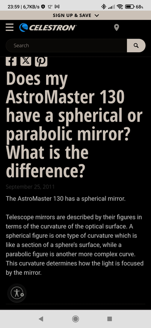

Todos estos modelos tienen espejo esférico como el astromaster?

« respuesta #9 : Vie, 27 Ene 2017, 11:25 UTC »
Antonio
¿De dónde has sacado la información de que el espejo del Astromaster es esférico?.
https://www.teleskop-express.de/shop/product_info.php/info/p2577_Celestron-AstroMaster-130EQ---130-650mm-Newtonian-Telescope.html
Aqui por cierto pone
"Celestron AstroMaster 130EQ - 130/650mm Newtonian Telescope Powerful Beginner Telescope - sharp parabol optics on stable parallactic mount CG3"
En los newtonianos los espejos principales son parabólicos no esféricos, el principio de un telescopio newtoniano es como el de una antena de comunicaciones, los rayos de luz inciden en la superficie del espejo o antena y los reflejan a un punto matemático llamado foco de la parábola, en el caso de los telescopios  colocamos el espejo secundario de tal manera que con su diámetro capte todo el cono de luz reflejado por el principal, este cono de luz termina en el foco de la parábola que es el punto exacto de enfoque.

« respuesta #10 : Vie, 27 Ene 2017, 14:10 UTC »
https://www.celestron.com/support/knowledgebase/articles/does-my-astromaster-130-have-a-spherical-or-parabolic-mirror-what-is-the-difference

« respuesta #11 : Vie, 27 Ene 2017, 14:17 UTC »
Curioso, gracias. OKOK

A mi lo que más me sorprende es que hayas sacado el núcleo sin quemar sin hacer un HDR con tomas de diferentes tiempos de exposición. Además con tomas de 15 seg tienes tan poca señal que le habrás tenido que apretar bastante para sacar la información, más razón para que se hubiera quemado el núcleo. ¿ Cómo lo has protegido para que salga tan bien expuesto?
Me gusta mucho como te ha quedado.

« respuesta #13 : Vie, 27 Ene 2017, 15:48 UTC »
En los newtonianos los espejos principales son parabólicos no esféricos, ...
Según he leído, en bvasstantes newtonianos de bajo coste los espejos primarios son esféricos. Especialmente los baratos de relación focal larga y pequeño diámetro. Tanto que, a menos que el fabricante explícitamente indique que es parabólico, hay que asumir que lleva espejo esférico.
Siempre de acuerdo a lo que se lee por ahí, si la apertura es menor de unos 114 mm y la relación focal de más de f/8, la pérdida de calidad de la imagen por causa de usar un espejo esférico resulta ser menor que el límite de difracción de un telescopio de esas dimensiones. Es decir, en esas gamas de telescopios, el incremento en calidad de la imagen por usar uno parabólico (más costoso) no resulta rentable: el usuario no se iba a enterar. OKOK

Fantástica imagen Floren!
Me has dado una gran alegría al encontrar la manera de hacer foco con una reflex en el astromaster 130/650, casualmente tengo el mismo tubo y también una eos 600D, hoy mismo he cortado enfocador y he puesto tornillos mas largos al primario y por fin ya me hace foco!
Te agradezco muchisimo que abrieras este hilo para explicarlo, ya me había planteado cortar el enfocador, pero tomando medidas vi que no era suficiente para hacer foco, no caí en poner tornillos mas largos al primario y así poder acercarlo mas.

« respuesta #18 : Lun, 30 Ene 2017, 00:29 UTC »
No he usado corrector de coma, Francisco. Y sí que es necesario para practicar astrofoto con estos tubos.
Te pido disculpas, Juanluisón, por no haber puesto toda la información de la imagen. Ciertamente, de haber usado sólo las 69 tomas de 15", el núcleo habría salido quemado. La zona del trapecio es muy luminosa. Use 12 fotos de 2 o 3 segundos, sin programar el intervalómetro, o sea dándole al dedo, para obtener una imagen no saturada del núcleo, que luego mezclé con Ps. Mi técnica consiste en copiar la imagen más expuesta y pegarla sobre la que muestra detalles del núcleo. Después de asegurar una correcta alineación de ambas, le doy a la de arriba unos toques suaves  con el borrador en las zonas quemadas, de forma que se vaya transparentando la capa inferior con sus detalles. No uso la función HDR/ Reveal de ST porque no me gusta el resultado, creo que los filamentos que aparecen se los inventa el programa. En cuanto a la señal. Obviamente he estirado el histograma todo lo permisible, pero con 69 tomas de 15" en un cuerpo tan luminoso como este se ven bastantes cosas. Te invito a que lo pruebes con tu F5 de 200 mm si no lo has hecho ya. Por cierto, aunque nunca te lo he dicho, soy un antiguo admirador de tus impresionantes planetas con Newton 200/ 1000 + Powermate 5x.

« respuesta #19 : Lun, 30 Ene 2017, 00:50 UTC »
No recuerdo los milímetros que le corté al soporte del enfocador (hace varios años ya de la operación). Sí que también corté la mitad de la zona roscada del tubo y también la del anillo para ganar otros milímetros.
En cuanto a los tornillos del primario, los que he sustituido son los de tope (los que requieren destornillador). Los originales eran de 15 mm. métrica 5, y yo los he puesto de 20 mm.

« respuesta #21 : Lun, 30 Ene 2017, 09:15 UTC »
Floren, muchas gracias por las aclaraciones y por tus amables palabras.
Me ha parecido muy interesante tu método para mezclar las imágenes de menor exposición. Me lo apunto.

« respuesta #23 : Lun, 30 Ene 2017, 12:27 UTC »
En efecto, Antonio. Al cortar el soporte de plástico quedaron agujeros. Los rellené con una masilla cuya marca y composición no recuerdo ahora, pero la estética de la zona quedó algo perjudicada, por lo que lo tapé con una cinta adhesiva textil, que es lo que se ve.
