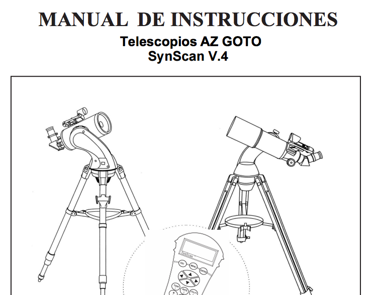

Perdón el mareo. Ahora veo otro manual en el que pone estas especificaciones :S
11 to 15 V DC 1Amp (Tip positive)
Dejo capturas de los dos manuales:
mensajes: 9625
« respuesta #2 : Dom, 28 May 2017, 12:55 UTC »
Quiero comprar una fuente de alimentación para usar la montura en casa y dejarme de pilas.
7.5 V a 12V corriente continua. 100 mA
No se te ocurra usar eso!! Creo que esas indicaciones son para el mando Synscan, o sea para usar el mando sin conectar a la montura.
Para la montura puedes usar de más amperios sin problema, consumirá según necesite. Pero si es de menos de lo necesario la montura no se moverá y la fuente se calentará en exceso.
Las fuentes de 12V - 2A o más son muy habituales y es probable que tengas alguna por casa (router, discos duros portátiles, monitores, el árbol de Navidad o lo que sea hihi)
