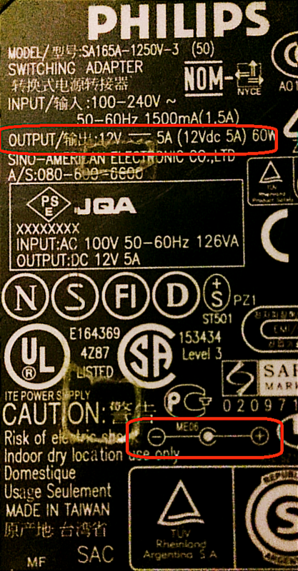

Lo más importante es que tenga la polaridad correcta. La polaridad se indica en un dibujo que va en el mismo. Mucho cuidado porque si es al revés te cargas la placa... el grito
El voltaje que debe tener es de 12 voltios. Respecto a amperios puede tener algo más de los necesarios que creo que son unos 2 cuando necesita el máximo.
Hay ya algún hilo sobre este tema pero para que veas un ejemplo te paso una imagen donde puedes ver que el que yo uso tiene 5 Amperios, 12 voltios y la polaridad que se muestra en el dibujo/esquema señalado en rojo.
Tengo otro que compré para la ATIK que tiene 2,5 amperios y alguna vez también lo he usado y ha funcionado bien. OKOK

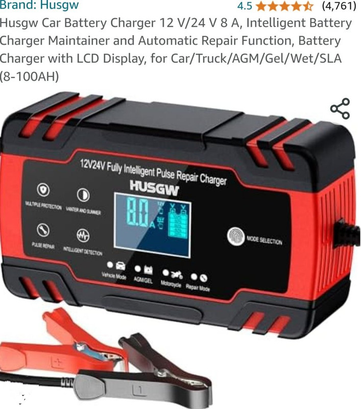

Respecto al cargador, con este te valdría, seleccionando en el propio cargador batería AGM:

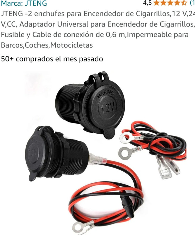

Vale, veo que necesitas enchufe de mechero... De tanta capacidad no la hay así tipo booster.
Deberías de conectar esto en los bornes de la batería:
