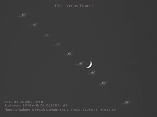

La ISS transita Venus a plena luz del día
Theo Ramarkers y Frank Garner consiguieron capturar a la Estación Espacial Internacional transitando el planeta Venus. Lo más impactante es que consiguieron fotografiar el fenómeno a plena luz del día, cuando el Sol se encontraba a 33 grados sobre el horizonte, estando Venus a 30 grados de distancia del Sol en ese momento.La magnitud de Venus es de -4,2 y la de la ISS es de -1,2.Más información en el enlace.

todas esas luces son de la ISS??
supongo que la historia está en que capturasen la imagen de dia
« respuesta #3 : Jue, 14 Oct 2010, 22:54 UTC »
bueno la gracia está en captarla, después de haber calculado cuando pasará,  y que además esté en cojunción con un astro brillante como Venus ... y calcularlo
cada fotograma debe ser 1/60 si es esa cámara
pero veo que les ha fallado uno en la imagen
la exposición es mucho menor para que no salga movida,  1/2000 ??
