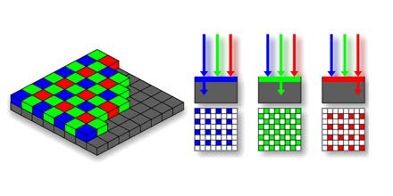

No, eso nunca. Las cámaras a color son a color gracias a que tienen un matriz de Bayer, pequeños filtros delante de cada pixel por así decirlo. Concretamente por cada 4 pixeles, 1 es para el rojo, 1 para el azul y 2 para el verde. El verde extra se debe a que nuestra vista por temas evolutivos tiene mas sensibilidad al verde y por lo tanto las cámaras a color se diseñan con ese "extra de verde". Así que si tienes una cámara con 20Mpx a color la información del canal rojo llegará solo a 1/4 osea 5Mpx, la azul igual y la del verde a 1/2 osea 10Mpx. En cambio en una cámara monocroma si tienes 20Mpx y pones delante un filtro rojo, esa información del rojo llega a los 20Mpx.
La matriz de bayer tiene esta pinta:
