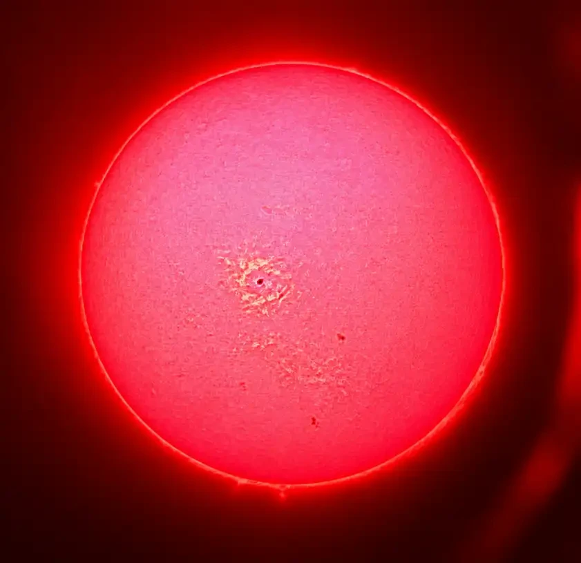

Le puse un iPhone al ocular del Lunt para poder mostrarle a un conocido cómo se ve por el telescopio solar....
Os dejo la imagen por aquí también por si alguien tiene curiosidad y se anima con esta disciplina de la astronomía Cheesy
es una aproximación... con la visión directa por el ocular se ve muuucho mejor Cheesy

Se ve muucho mejor que en el vídeo, mucho más detalle y mucho más rojo en general, solamente es para hacerse una idea.
Si preguntas sobre un telescopio con una lámina de Mylar o Baader, nada que ver, la diferencia es notable, pasas de ver solamente manchas y algo de estructura a ver toda la estructura de la fotosfera y las protuberancias de la cromosfera. (hay muy buenas fotos en este mismo foro solamente con esta lámina...)
También puedes poner filtros Ha a los telescopios normales, entonces te hace falta el filtro Ha y el filtro de bloqueo y lo conviertes básicamente en uno de estos Lunt de Ha.
En el caso del mío, es además un "double stack" a 60mm con el que todavía consigues más detalle que con el single  Sonrisa
Tambien tengo que añadir que el mio es de los pequeños de Lunt, tienen modelos en 100mm hasta 152.... que le dan de patadas al mío  leng
Del mismo vídeo con el iPhone he realizado el proceso completo que suelo hacer con solar y he conseguido ésto
mucho más flojo que lo que se consigue normalmente con una imx174 y el mismo equipo, pero muy resultón tambíen  Sonrisa
esto es lo que saco con el equipo completo
