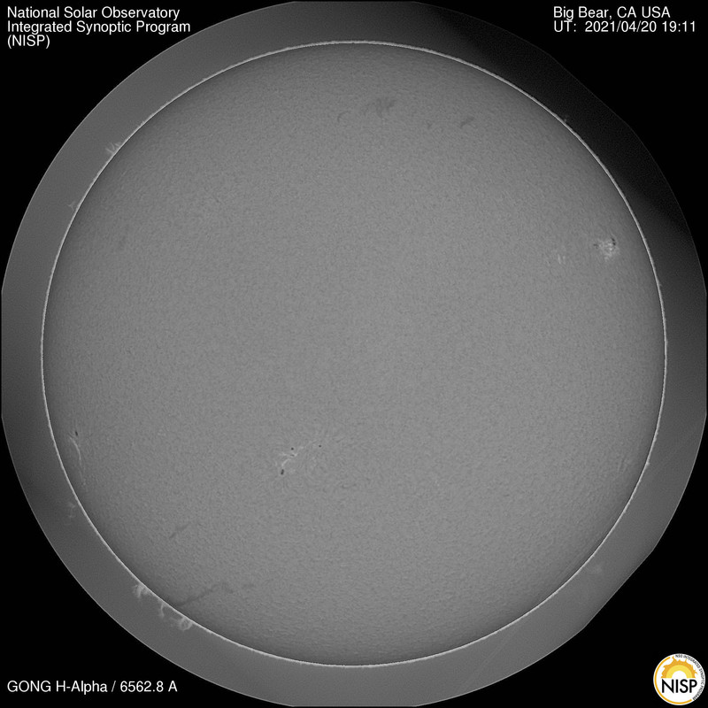

Aquí puedes ver como está el Sol en cada momento en h-alpha
https://halpha.nso.edu/index.html
