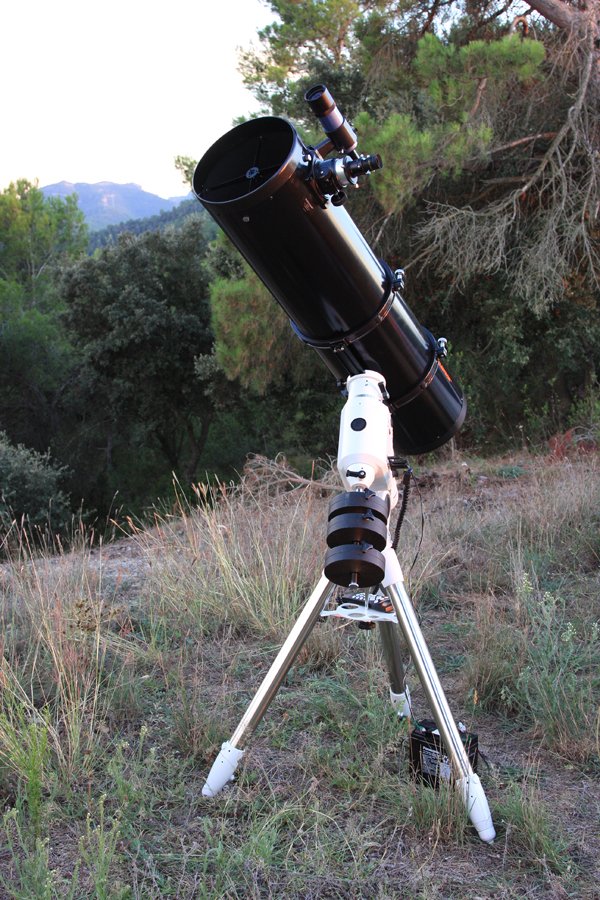

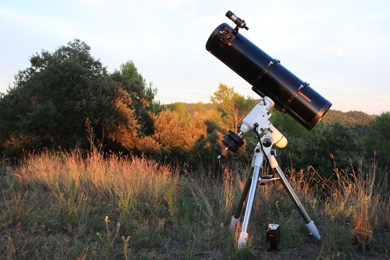

Como ha dicho crisyo se trata de una combinación que te iría muy muy justa, el 254/1200 es un tubo realmente gordo para una ecuatorial, yo lo tengo y lo suelo montar sobre una NEQ6 y aún con esta montura siento un cierto respeto a la hora de equilibrarlo (una CGEM lo soporta mejor que una NEQ6). Por otra parte con la HEQ5 además de tener muchas vibraciones creo que acabarías doblando un bisinfín o provocando alguna avería, esto último es una opinión personal (es un tubo pesado de narices)
Unas fotos para ilustrar. Sonrisa
254/1200 sobre NEQ6

« respuesta #3 : Lun, 15 Nov 2010, 20:28 UTC »
Gracias por los comentarios, ya me imaginaba que sería así, pero necesitaba confirmarlo.
Pero el paso de un 150 a un 200 no me parecía tan determinante como a un 250, y por los cielos no hay problema, por mi zona y especialmente donde voy a observar, nada de cl.
Me conformaré con el 200mm, aunque quiero estar seguro porque quiero aguantar algunos años con esta compra. No tengo prisa y prefiero asegurarme una buena estabilidad.
Me he quedado un poco sorprendido con lo de que el 250 iba justo en la neq6. Y más viendo en tiendas el 250 sobre la as-gt

Celestron llegó a vender los C11, C9,25 y los 254/1200 con la CG5 o CG5-GT que son más o menos lo mismo que las AS-GT y de hecho la gente trabajaba con ellas porque no había otra cosa dentro de esa gama de precios pero sé de buena tinta que daban muchísimos problemas el ajuste de los bisinfines, backlash, etc..
La HEQ5 te irá bien para observar con el 200/1000 lo que no sé que rendimiento tendrá en astrofotografía, si te interesa siempre tienes la opción de cogerte un tubo ultraligero y tirar con él. Pero vamos, del 200 al 254 hay tela.... uno lo puedes llevar bajo del brazo y para el otro necesitas almorzar bien antes de cogerlo.  crazy2
