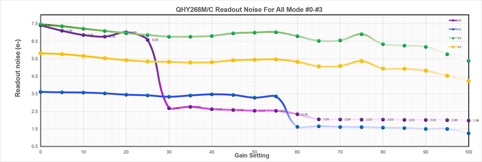

« respuesta #27 : Mar, 02 Feb 2021, 15:34 UTC »
Junto a otros dos compañeros hicimos el pedido en Noviembre de la QHY268M y ya han llegado, ahora a esperar que despeje para poder probarlo.
Una cosa que no acabo de entender muy bien son los 4 modos de lectura que trae, se puede seleccionar cualquiera de ellos con independencia del gain y offset, afectando a la captura de forma diferente. Si alguien tiene claro como funciona esto que lo explique por favor   Sonrisa

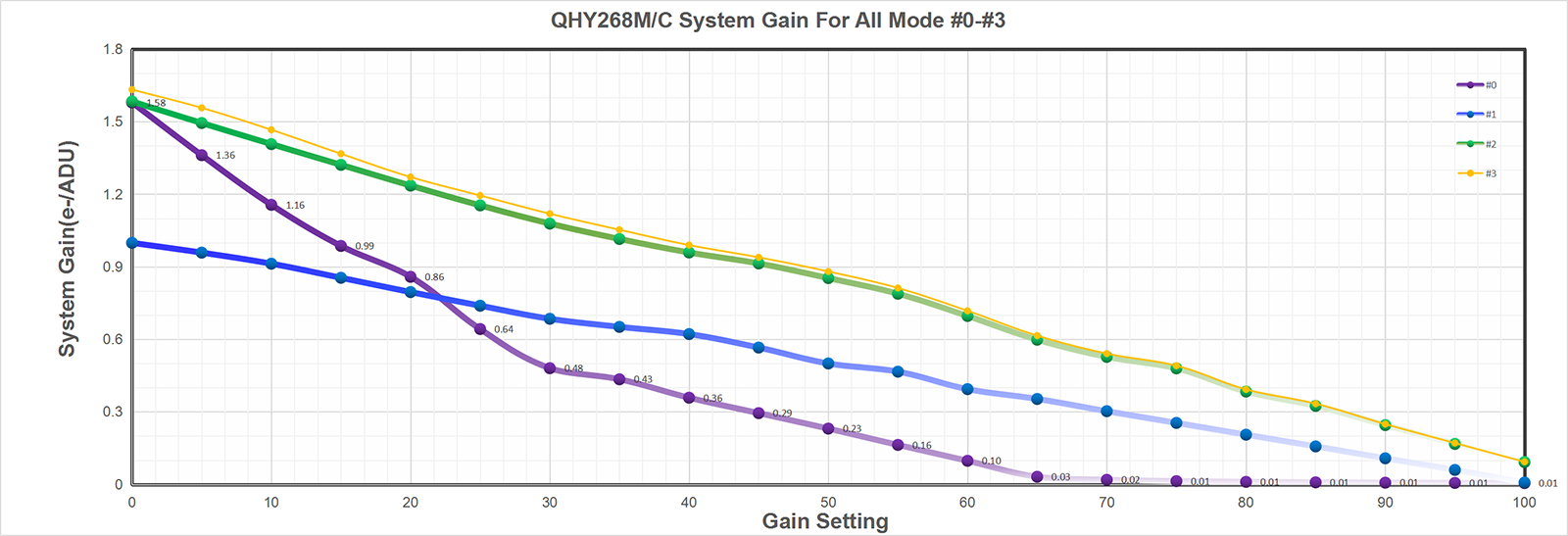

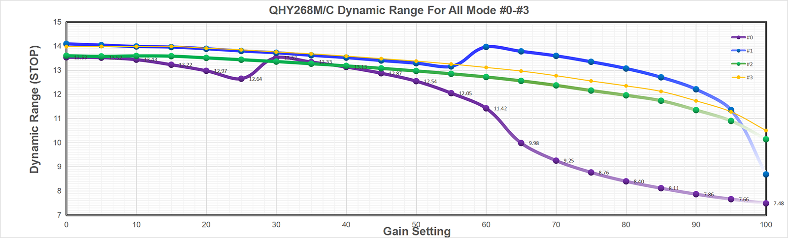

« respuesta #29 : Mar, 02 Feb 2021, 18:16 UTC »
Viendo las gráficas parece que los modos más interesantes son el 1 y el 0.
El modo 1 para hacer cielo profundo "de toda la vida", parece que el gain dulce está en torno a 85. 1,6 e- de ruido de lectura, 12,75 bits de rango dinámico, (casi 1 paso más que la 460ex), y un gain de 0,17... (la 460ex son 0,27 que es un valor menor).
El otro modo, el 0... quizá valga para objetos muy débiles y de "poco" rango dinámico... o para hacer lucky imaging... o para hacer quizá IR.... el punto dulce estaría en gain 62. Tenemos un ruido de lectura de 2,2 e- que sigue siendo bajísimo... el rango dinámico cae a 10,6 pasos aprox. (como una asi1600 a gain 200)... pero tenemos un gain de 0,03 (10x la asi1600 a gain 200).
Esta es mi opinión bajo el papel... luego habría que probar en campo real.
