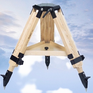

  • Madera (fresno, nogal, arce, bambú laminado): Amortigua vibraciones mejor que cualquier metal por su estructura fibrosa y anisótropa: las fibras disipan la energía en lugar de transmitirla. No se oxida. Con sellado de fábrica y mantenimiento periódico (aceite de linaza o laca específica), la sensibilidad a la humedad es marginal en uso astronómico habitual —sesiones nocturnas de campo con guardado en funda—. Los referentes del sector (fabricación artesanal en fresno macizo con herrajes de magnesio, como Berlebach en Alemania desde 1898) utilizan pletinas de sección notablemente más ancha y profunda que las patas metálicas convencionales, factor que explica su rendimiento superior en estabilidad y tiempo de estabilizado. Sus gamas de astronomía cubren desde trípodes compatibles con EQ3/EQ5 y carga útil de hasta 25 kg (serie Report), pasando por los modelos para EQ6-R, AZEQ5, AM5 y AM7 con hasta 55–60 kg (serie UNI), hasta los pensados para G11, AZ-EQ6 y monturas de observatorio con hasta 100 kg de carga útil (serie Planet). Los trípodes de madera de calidad no son una reliquia: siguen siendo la opción de referencia para quienes usan monturas pesadas y priorizan la estabilidad sobre el peso del conjunto.

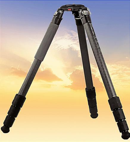

  • Fibra de carbono: La opción más moderna. Muy ligera, rígida, no magnética e inmune al óxido. Amortigua vibraciones de forma comparable a la madera y tolera bien los ambientes húmedos o salinos. Su punto débil es la fragilidad ante impactos directos sobre las fibras y un coste sensiblemente superior al metal equivalente.
Para astronomía de campo con mucha movilidad: la madera ofrece mayor capacidad de carga a igual peso de trípode; la fibra de carbono es la más ligera de todas con rendimiento comparable en amortiguación.

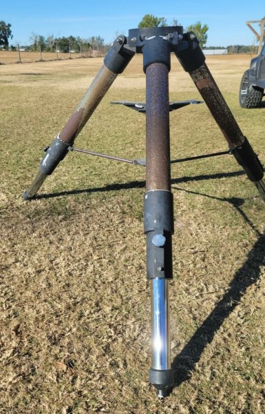

Tripode Meade lx200 visto hace pocos dias en Ebay,
totalmente oxidado, menos las patas correderas internas ??

¿Lo mejor? Un trípode de madera. Seguro que ahí no se pega ningún imán leng
Termitas ...  Sonreir Sonreir Sonreir
