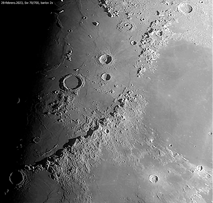

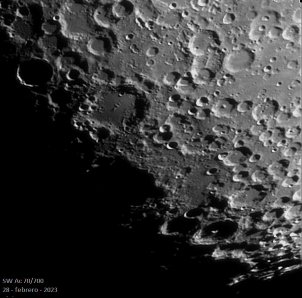

Rendimiento en Fotografía
Para fotografía la cosa está en estos momentos complicada, el seeing no ayuda, en planetaria tendrá rendimiento escaso, en luna estará medio bien y con el sol la cosa cambia y con un filtro plateadito y con un reductor 0,50 x consigue buenas imágenes.

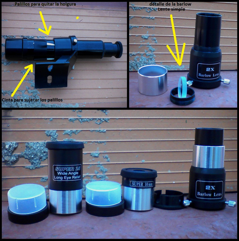

Anoche tocó probar los oculares y la barlow que vienen con el telescopio.
En principio hubo nubes pero a las 11 de la noche despejó,
solo quedaba la luna que estaba bien alta así que hice las pruebas.
Con el ocular de 25 mm (28x) la luna estaba muy bien pero en el borde aparecía la franja de color,
con todos los oculares aparecía la banda de color en el borde redondo de la luna.
Con el ocular de 10 mm (70x) la luna amarilleaba algo pero la imagen todavía era aceptable.
Con el ocular de 25 mm y la barlow 2x (56x) imagen amarilla algo pero todavía era lo suficientemente afilada.
Con la barlov 2x que trae el telescopio y el ocular de 10 mm (140x) la luna amarilleaba bastante,
la calidad de imagen perdía algo de nitidez pero todavía era aceptable.
Desmonté la barlov 2x que trae el telescopio y solamente tiene solamente una lente por lo tanto tiene cromatismo.
También hay que tener en cuenta que la barlow esa tiene la punta muy fina y cuando la ponemos en la diagonal
se cuela hasta el fondo y hace tope con el espejo,
por eso hay que tener cuidado y medir para no meter la barlow a tope y dañar el espejo.
Luego probé con una lente barlow acromática 2x y un ocular de 8 mm TS Planetary HR (160 x) y la imagen mejoró muchísimo,
el borde de la luna seguía mostrando la franja de color pero la luna se veía muchísimo más blanca,
luego le puse al telescopio una barlow 3x y un ocular SW zoom al máximo en sus 7,2 x ,
son casi 300x y la luna todavía daba buena imagen,
mejor imagen que con los oculares y la barlov que traía el telescopio en dotación.
Moraleja, para mejorar la imagen hay que comprar oculares.

re.: Refractor acromático Sw 70/700
: Vie, 03 Mar 2023, 03:18 UTC »
contra el cromatismo residual, ... escala de grises

Muchísimas gracias por pasar a comentar, ya me empezaba a encontrar solo.
Sr Sebtor, muchísimas gracias por poner un a versión más interesante de mi fotografía,
yo no puse la fotografía en blanco y negro porque la fotografía me salía un poco demasiado fuerte,
encontré que el cromatismo residual suavizaba bastante la fotografía y por eso la puse así,
de todas maneras eso ya es gusto personal,
para mí es muy difícil procesar una imagen y dejarla perfecta y de hecho nunca lo consigo.

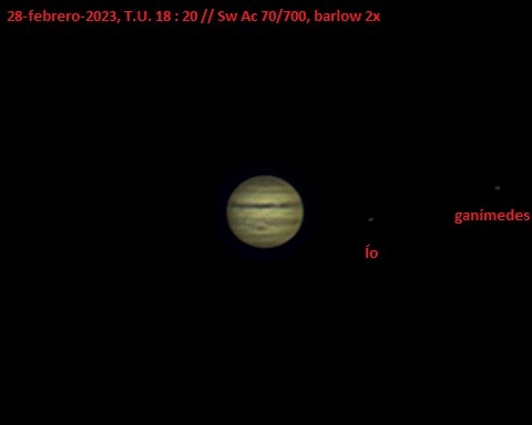

Anoche cielo con nubes que se comian el cromatismo de júpiter,
en esas condiciones hice mis pruebascon estos resultados:
-Con el ocular de 25 mm (28x) planeta demasiado pequeño y brillante sin más detalles.
-Con el ocular de 25 mm y barlow acromática 2 x (56 x) planeta perfectamente recortado y contrastado mostrando sus bandas
-Con ocular de 10 mm y barlov 2x acromática (140 x ) muy buena imagen aunque un poco menos luminosa que la anterior.
-Con ocular de 8 mm y barlow 2x acromática (175 x) planeta imagen ya demasiado oscura por culpa de las nubes
pero todavía mostrando las bandas perfectamente contrastadas.

Anocche cielos despajados,
el planeta estaba muy pasado de oposición y muy bajo,
en esas condiciones el planeta ofrecía peor calidad de visión que en plena campaña cerca de la oposición.
El cromatismo inherente al telescopio y a la atmósfera estuvieron presentes en todas las observaciones
ofreciendo unas imágenes de Júpiter algo amarillentas.
Tanto los oculares como la lente barlow eran de calidad media.
La montura era la SW AZ3 manual.
Resultados en visual:
-Barlow 3x más ocular que viene en el telescopio de serie de 25 mm ( 84 x) = imagen muy buena y contrastada
-Barlow 3x más ocular Pössl de 20 mm (105 x) = imagen muy buena y contrastada. (La mejor)
-Barlow 2x más ocular pössl de 10 mm (140 x) = imagen un poco pasada de aumentos que no aporta nada a lo anterior.
-Barlow 2x más ocular TS planetary HR de 8 mm (175 x) = imagen más grande pero demasiada pasada para las condiciones de la noche.
-Las condiciones de la noche mandan y será más fácil poner más aumentos cuando el planeta esté más alto y en plena oposición.
Resumen:
Mejor imagen a 105 aumentos,
poner más aumentos era pasarse de aumentos para ver un planeta más grande que no aportaba nada nuevo,
solamente perdía en brillo, calidad de imagen y belleza.
Fotográficamente el planeta tampoco me dio mucho,
quizás cuando llegue la oposición pueda conseguir mejores fotografías pero de momento ha salido ésto:
(Nota: El color amarillo es por culpa del cromatismo del refractor, con los newton no aparece,
también decir que la fotografía me gusta así porque si le reduzco saturación se me afea la imagen).

Esta noche he probado con Júpiter pero el seeing estaba imposible.
Luego lo he intentado con la luna, ha habido suerte y he podido extraer este fotograma.
Un saludo a todos.

Hoy toca hablar de los oculares y el finder que trae el telescopio en dotación,
los oculares he leído en los foros que son Kellner, imagino que será así.
-El ocular de 25 mm (28 x). está muy bien, tengo uno y lo utilizo todas las noches.
-El ocular de 10 mm (70 x), ya es un poco más flojo, he leído opiniones en contra de ese ocular,
en pruebas que he hecho he visto que en el centro óptico da muy buena imagen
pero pierde calidad en cuanto nos alejamos un poco del centro.
En mi opinión creo que esos oculares son bastante dignos teniendo en cuenta el precio de ese telescopio.
-La lente barlow ya es otra cosa,
tiene una lente simple y no es acromática, el cromatismo es muy evidente y en la imagen lo nota mucho.
Lo único interesante de esa lente es que si cortamos el barrilete conseguimos un tubo extensor
que aplicado a una lente barlow 2x la convierte en una lente barlow 3 x.
En mi opinión esa lente barlow viene de regalo y es para probar,
si por parte del usuario lo ve conveniente ir a por una barlow mejor.
-El finder (Buscador), es muy básico e incómodo de utilizar,
hay que acercar mucho el ojo para poder ver el círculo completo.
Anoche le encontré un problema en la base que lo sujeta el finder al telescopio,
en la parte delantera del tubo cilíndrico que sujeta el finder había mucha holgura y restaba precisión al finder,
le metí dos palillos afilados entre el cilindro que sujeta el finder y el finder y le quité la holgura,
luego sujeté los palillos con cinta aislante y ya no hay holgura.
En mi opinión el finder ese cumple su cometido y mientras se puede utilizar todo bien,
también decir que a ese nivel de precios no se puede pedir más.
Un saludo a todos.

Hoy he hecho unas pruebas con Júpiter con el telescopio Sw Ac 70/700,
el planeta estaba bastante bajo y el seeing era malo.
Mejor imagen con la barlov 3x y el ocular de 25 mm ( 84 x),
y también con la barlow 3x y el ocular Pössl de 20mm (105 x)
imágenes bastante buenas y contrastadas con poco cromatismo.
A 140 aumentos imagen ya degradaba algo,
luego he probado con una barlow 2x y un ocular TS Planetary Hr de 8 mm (175 aumentos),
con esa configuración la imagen me ha parecido muchísimo más agradable y bonita de ver.
Luego ne intentado comparar el cromatismo del SW Ac /700 con el cromatismo del SW Ac 90/900,
en primeras pruebas con la luna el cromatismo era muy parecido entre ambos telescopios,
también me he dado cuenta de la dificultad de la prueba y de sacar con ella resultados fiables.
Para terminar he intentado desdoblar la estrella Alnitak,
no ha sido difícil, con una barlov 5x y un ocular de 25 mm ya se podía.
Pongo un par de fotos del día 28 de febrero,
no eran los mejores cielos pero lo que hay juega.

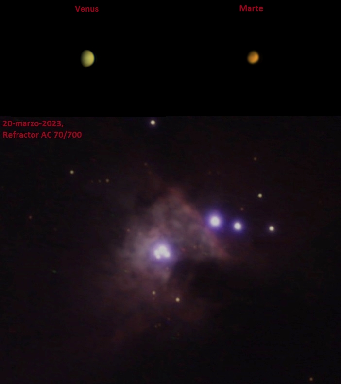

Seguimos con las pruebas del telescopio AC 70/700.
Planeta Marte.
Marte está bastante pasado de su oposición,
en este momento su tamaño angular es de la mitad del que tenía en su oposición
y por tanto tiene 4 veces menos luminosidad.
Con Marte el telescopio ofrece una imagen muy buena incluso con un ocular de 8 mm y una barlow 3x (260x),
se veía un planeta perfectamente recortado con su fase y con alguna mancha que se vislumbraba muy débilmente.
Planeta Venus.
Venus estaba en los mismos aumentos que Marte, (260 x),
a esos aumentos se veía un planeta perfectamente recortado con su fase y sin mostrar detalle alguno de su superficie.
Estrella polar
En este caso lo que yo perseguía es ver la estrella diminuta que acompaña a la estrella polar,
los mejores resultados los obtuve con una barlow 2x y el ocular de 25 mm (56 x) que trae en dotación el telescopio
y con la misma barlov pero con un ocular plössl de 26 mm.
Nebulosa de Orion
Con el ocular de 25 mm ya se ven las estrellas que forman el trapecio.
Con una lente barlov 2x y el ocular de 25 mm ya mejora la imagen de la nebulosa de Orion.
La mejor imagen de la nebulosa la obtuve con la barlow 3x y el ocular de 25 mm (84 x)
o poniendo directamente sin la barlow el ocular Ts Planetary Hr de 8 mm. ( 87 x)
La imagen de la nebulosa era algo parecido a lo que aparece en la fotografía,
las estrellas eran pequeños puntitos perfectamente puntuales y definidos.
(Nota: La fotografía ha engordado la estrellas y encima ha multiplicado el cromatismo)
Péyades
Mejor imagen con el ocular de 25 mm, (28 x), con ese ocular ya caben todas las Pléyades en el campo de visión,
con un ocular Plössl de 40 mm aún aparecen más estrellas en el campo de visión
aunque me gusta más la imagen que ofrece el ocular de 25 mm.

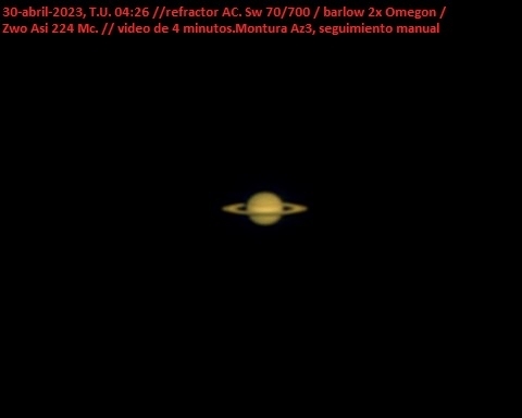

Esta mañana he probado por primera vez el telescopio AC 70/700 con el planeta Saturno,
no tenía tiempo para nada así que lo he puesto sobre una montura Az3,
este ha sido mi primer Saturno de esta oposición y la imagen ha sido bastante agradable,
con el ocular de 25 mm la imagen era muy buena y ya se veía el planeta con los anillos,
con el ocular de 8 mm la imagen aún era mejor y con la barlow 2x aún estaba mejor,
no he probado mucho más porque el tiempo se me terminaba y quería hacer una par de videos.

Estas noches pasadas he estado observando la luna con el 70/700 y un filtro amarillo.
La luna con un filtro amarillo se ve genial y me da una sensación de tridimensionalidad que me gusta mucho,
el telescopio a 175 aumentos ofrece unas imágenes muy bonitas y disfrutables,
el telescopio aguanta más aumentos pero a tantos aumentos la imagen no mejora en nada y se pierde mucho campo de visión
Hoy habían nubes pero al filo de la madrugada se han retirado,
ya era casi de día, apenas quedaban 15 minutos para observar Saturno y he probado muy diferentes combinaciones de oculares.
La mejor imagen la he obtenido con una barlow 2x de Omegon y un ocular de 8 mm TS Planetary Hr,
eso son 175 aumentos y la imagen era muy disfrutable mostrándose de una manera muy buena
el planeta, los anillos y las sombras de los anillos sobre el planeta.
En algunos momentos he podido llegar a ver de una manera muy débil la división de Casini,
por mala suerte el día ya estaba demasiado amanecido y no he podido ver más,
esperaba ver al menos el satélite Titan pero no ha podido ser.
A veremos si las nubes dan un respiro y puedo observar en mejores condiciones.
Un saludo a todos y mucha suerte..

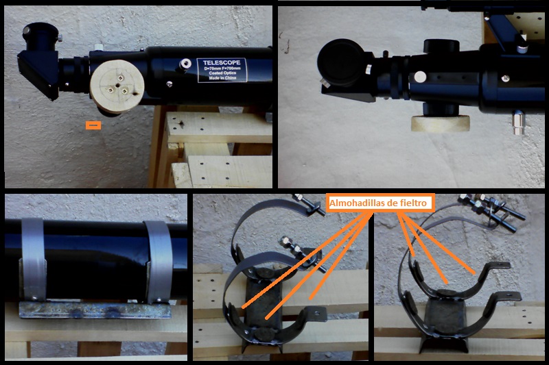

[Brico] mis mejoras !
respuesta #23
: Mié, 09 Ago 2023, 18:11 UTC »

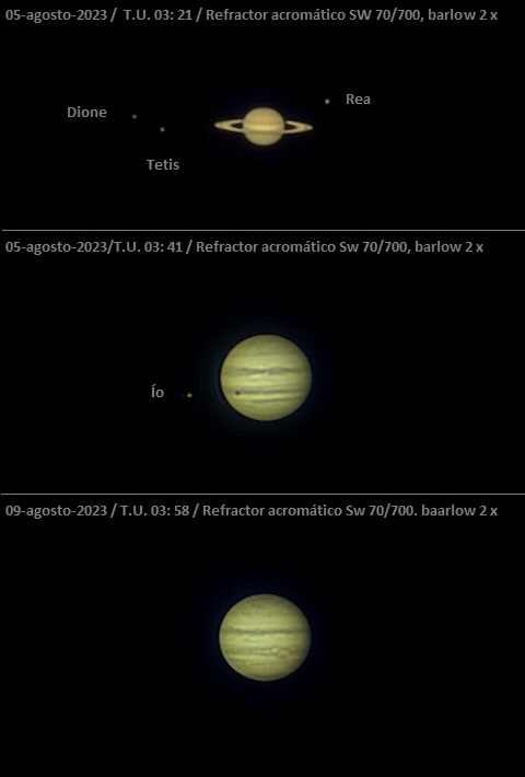

Esta vez he hecho algunas mejoras en el telescopio,
el rendimiento del refractor acromático Sw 70/700 es sorprendente,
creo que se merece una cola de milano y unas anillas para ponerlo en la mordaza de una montura mejor que la que lleva,
ello me permitirá hacer mis pruebas y mis comparativas con mayor comodidad.
La ruedecita de madera aumenta el diámetro del mando del enfocador y me permite enfocar mejor y con mayor precisión.
En cuanto a rendimiento,
he conseguido ver la mancha roja de Júpiter con un ocular de 8 mm, (87 x),
a 140 aumentos también se veía pero con menos contraste,
la mejor imagen la obtenía con una barlow 3x y el ocular de 25 mm que trae de serie, (84 aumentos).
También pude observar con muchísima claridad el tránsito de sombra de ÍO sobre el planeta,
fue una experiencia realmente satisfactoria que no esperaba conseguir con ese telescopio.
Con Saturno he conseguido ver la división de Cassini,
con barlow 2x y ocular de 8 mm (175 x) ya se intuía pero con una barlow 3x y ocular de 8 mm (262 x) se veía mejor.
En cuanto a fotografía,
la fotografía no es su fuerte, los mejores resultados los obtengo con una barlow Omegon 2x,
esa barlow rinde con la cámara como barlow 2,2x,
puse barlow 3x pero no conseguía buenos resultados así que me lo dejé pasar.
Un saludo a todos.

Es el famoso "LiDLScopio" de hace (ya bastantes) años.
Ganaba muchísimo "tuneándolo". Creo recordar que había que recortar el enfocador para que no perdiera luz, asentar correctamente las lentes en la celda y separarlas con unos papelitos, oscurecer el tubo por dentro... (y tirar los oculares que traía). Se quedaba un tubo la mar de bueno y sin el cromatismo que sacaba recien salido de la caja.
A mí me gustó mucho en su día y me daba muy buena planetaria.
re.: Refractor acromático SW SkyWatcher 70/700 f.10 . REVIEW
respuesta #25
: Sáb, 23 Sep 2023, 12:08 UTC »
Cita de: chapulin en Jue, 21 Sep 2023, 22:34 UTC
Buen aporte, es muy interesante,
buenos trucos para mejorar el telescopio,
lo del viñetero del tubo del enfocador lo voy a ver más detenidamente,
supongo que el lidelscopio ese será de la marca Breser,
la SkyWatcher tiene unos tratamientos de las lentes de sus refractores muy diferentes,
tengo dos refractores Bresser que son para olvidar,
en cambio todos mis refractores SkyWatcher dan la talla bastante bien.

Hago un pequeño aporte más sobre las observaciones de las pasadas noches:
El telescopio funciona estupendamente bien,
Saturno se ve perfectamente recortado y contrastado entre los 105 aumentos y los 140 aumentos,
se puede llegar a 210 aumentos pero la imagen se oscurece bastante y encontrar agrado a eso ya es cuestión de gustos personales.
Con júpiter la gran mancha roja ya se veía bastante bien a tan solo 70 aumentos,
al poner más aumentos se perdía el contraste y la mancha roja se diluía bastante.
Mejores aumentos entre 70 aumentos y 105 aumentos,
a 140 aumentos la imagen es aceptable pero ya se notaba la perdida de luminosidad.
Para las pruebas solamente utilicé lentes barlow acromáticas y oculares plössl.
