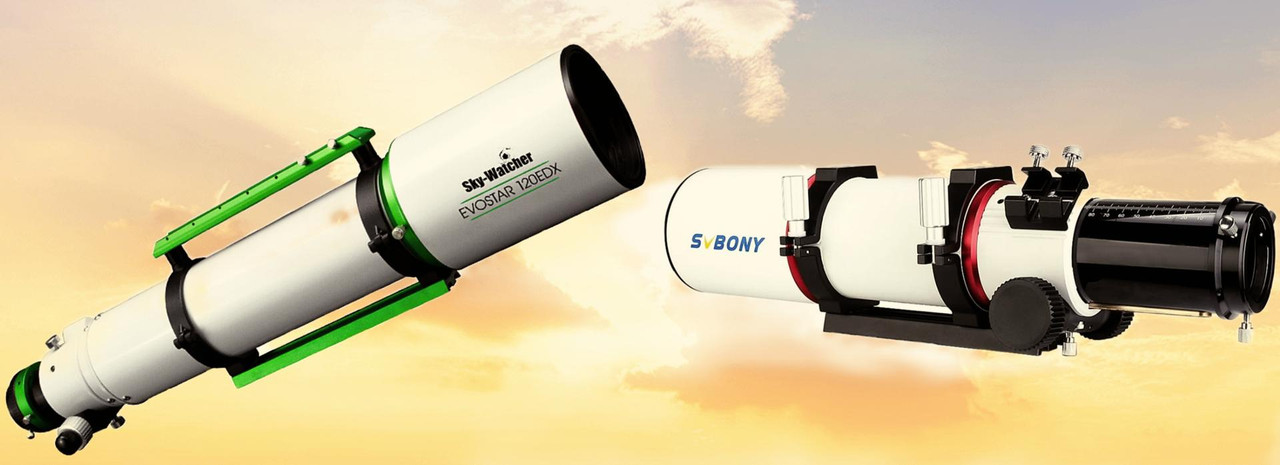

Hola compañeros, Como algunos saben, he estado considerando comprar un refractor. Algunos me recomendaron un ED 80 o algo similar para las grandes nebulosas de cara al verano. Estoy indeciso. Veo que muchos tienen tubos de 100mm o más. He comparado la luminosidad de esos tubos con mi veterano reflector SW 200/1000. En varios casos, el reflector resulta ser 8 veces más luminoso que esos refractores y otras veces 4 veces más. Mi problema radica en que debo viajar 100 km para llegar al chalet de mi madre, mi punto de observación con un cielo Bortle 4 o 5. Armar y desarmar el equipo limita mis apilados a 2 o 3 horas, máximo 4 en raras ocasiones.
Skywatcher Refractor apocromático
AP 120/900 Evostar 120 EDX
y este otro
https://www.svbony.com/sv550-122mm-telescope-set/
valen unos 1600 euros el svbony y tiene muy buena pinta magnitud limite 12,3 y 1800 el SW magnitud limite 13,1 este se acerca al 13,6 de mi reflector este dato me interesa para resolver cúmulos bien, a los 2 se les puede poner reductor creo que a 0,85 o 0,75 en el sw en les Svbony supongo también que se quedan a poco mas de f6 creo.

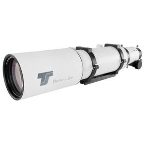

Le he echado el ojo también a este
TS Optics Refractor apocromático
AP 115/800 ED Triplet Photoline OTA

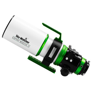

Veo que tiras por tubos refractores largos y pesados. No me parece lo mas interesante teniendo en cuenta de que te mantienes relativamente cerca de la focal del newton y a ese ya lo tienes bien domesticado.
Otra incongruencia es querer resolver cúmulos y al vez capturar nebulosas amplias o galaxias como M31. O una cosa o la otra y para resolver... de nuevo el newton ya te hace el trabajo. Si quieres campos amplios y velocidad, menos complicaciones y mas rendimiento a tu tiempo de captura busca un refractor mas corto con una focal de entre 400 a 600 mm para que te quepan nebulosas grandes y así harás otro tipo de fotografía de cielo profundo que se complementa mejor con la que ya haces con el newton.
Mi sugerencia un Esprit 80:
AP 80/400 Esprit 80 EDX

Muchas gracias monos un tubo muy interesante, lo veo un poco caro para una apertura de solo 80, me gustaría ver fotos hechas con el, a ver qué tal el detalle y cuánta luz capta, he visto fotos y me surge una pregunta, donde se le puede poner el kit de auto guiado, parece que no tiene anillos

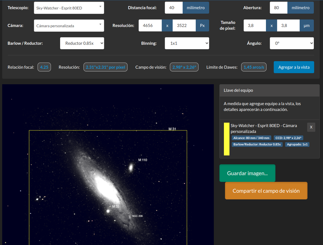

Hola Carlos, me parece que tienes un "cacao" importante...
Lo que te afecta para no tener sobremuestreo manteniendo tu cámara es la focal del tubo, tienes que bajar esa focal y no puedes ir a por tubos de 900mm de focal, claro que con el reductor la bajarías algo pero no lo suficiente si quieres fotografiar con tranquilidad.
Por otro lado la magnitud límite de la que hablas en los distintos tubos es un dato para observación visual, en foto con cualquier tubo pequeño consigues captar magnitudes mucho mas bajas.
La resolución propia del tubo para separar detalles es mayor cuanta mas abertura tenga, pero al apilar muchas tomas como hacemos en foto, y con los programas de procesado que tenemos actualmente, realmente no importa demasiado dicha abertura.
Respecto a capturar datos en poco tiempo, mas que la abertura debes fijarte en la relación focal. Un f2 capta en treinta segundos los mismos datos que un f10 en diez minutos.
Dicho esto con un tubo 80 f5 vas a conseguir prácticamente los mismos datos que con tu tubo que también es f5, pero sin sobremuestreo, un campo mucho mayor, mucho menos peso, mas facilidad en el guiado....Además puedes guardar todo el equipo montado, cámara, tubo, motor de enfoque....,solo para unir a la montura ahorrando mucho tiempo en montajes y pudiendo hacer los fltas en casa tranquilamente.
Mi recomendación si quieres ir a por un triplete sería como el que te ha dico monos, pero sin reductor, solamente con el aplanador que ya se queda en 400mm f5.

Cita de: Sirio B en Mié, 10 Ene 2024, 17:18 UTC
Muchas gracias Jesús, ésa foto con el tsa de 102 tiene una definición bárbara, por lo que cuentas es de suponer que con el 80 a f5, se conseguiría la misma definición en el mismo tiempo pero con más campo, no?
No exactamente, con mi telescopio a f6 la focal es 612mm y la resolución por pixel de 1,28". Con el 80 f5 la focal es 400mm y la resolución 1,96".
Si el seeing que tienes habitualmente no es muy allá, vas a sacar mejor rendimiento a una resolución algo más baja como la que da el 80 y naturalmente más campo.

Cuál, el 80?
Mejor, con 400 de focal no necesitas bajar más.
re.: Elección entre Telescopios: SW 120ED vs SVBONY 122mm
respuesta #13
: Mar, 16 Ene 2024, 18:48 UTC »
Eso es el 80/400, Andrómeda entra pero justita

Yo tengo el Svbony de 122mm, y se nota que es un tubo de calidad, no sé quien es el fabricante real, pero pasé de un Askar FRA400 a este y no tiene nada que envidiarle ni a nivel de calidad óptica ni mecánica.
El enfocador R&P de 2,5" es robusto y funciona sin flexiones aguantando cámara refrigerada, rueda de filtros y reductor/aplanador, un peso considerable.
No es un Esprit obviamente, tampoco cuesta lo mismo, pero por el coste que tiene la aberración cromática es mínima, a la par que la que te tenía con el FRA400, sobre todo el canal azul y luminancia están muy bien resueltos, mucho mejor que con los EDs que he tenido anteriormente, se nota que es un APO real.
