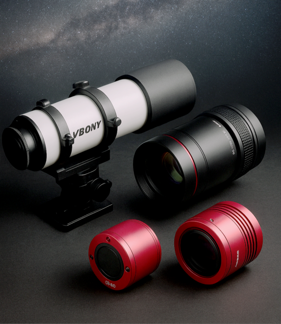

Análisis Técnico para SVBONY SV555 ASKAR FMA-180
          con las Cámaras ZWO 533MC y 585MC
Límites de Resolución por Difracción
SVBONY SV555 versus ASKAR FMA-180 con ASI-533mc versus ASI-585mc
Concepto clave: Todo telescopio tiene un límite teórico de resolución fijado únicamente por su apertura, independientemente de la focal o el sensor utilizado;  calculado para 550 nm de longitud de onda.
ota SV555 SvBONY (D=54mm): Límite difraccional ≈ 2.6" de arco
ota FMA-180 ASKAR (D=40mm): Límite difraccional ≈ 3.5" de arco
¿Qué campo cubre cada setup y con qué resolución?
con ZWO 533MC (sensor cuadrado IMX533C, 3.76μm pixel) 3008x3008px, 11.31mm)
          + tubo SVBONY SV555 (243mm focal):
         Campo: ~160'x160' (2.7° x 2.7°)
          Resolución: 3008x3008 píxeles
         + tubo ASKAR FMA-180 (180mm focal):
         Campo: ~216'x216' (3.6° x 3.6°)
con ZWO 585MC (sensor IMX585, 2.9μm pixel) sensor rectangular, 3840x2160px, 11.2x6.3mm)
         Campo: ~158' x 89' (2.6° x 1.5°)
         Resolución: 3840x2160 píxeles
         Campo: ~214' x 120' (3.6° x 2.0°)
Análisis de Sampling vs Límites Ópticos
Implicación práctica: El sampling por píxel no puede recuperar detalle real por debajo de estos límites. Cuando tu sampling se acerca o es menor que el límite difraccional, entras en "oversampling" - no ganas resolución real, solo distribuyes la misma información entre más píxeles. Muestreo ideal, Sobremuestreo (oversampling), y Submuestreo (undersampling).
Combinaciones bien balanceadas:
SV555 + 533MC: 3.2"/px vs 2.6" límite difr. → Ligeramente por encima del límite difraccional, ideal para seeing promedio
FMA-180 + 533MC: 4.3"/px vs 3.5" límite difr. → Bien muestreado, excelente para campos amplios
Combinaciones con oversampling:
SV555 + 585MC: 2.5"/px vs 2.6" límite difr. → Más cerca del límite teórico, solo aprovechable con buen seeing (<2")
FMA-180 + 585MC: 3.3"/px vs 3.5" límite difr. → Ligeramente oversampling, pero versátil
con la cámara asi533MC:
* El SVBONY SV555 (refractor apocromático triplete, 54mm apertura, 243mm f/4.5, ~600€) te da un sampling de ~3.2"/px, que está perfectamente dentro del rango recomendado para este sensor. Con su apertura de 54mm, ofrece excelente relación señal/ruido para nebulosas de emisión y un campo de visión ideal para objetivos medianos como M31, Roseta, etc.
* El ASKAR FMA-180 (refractor fotográfico compacto, 40mm apertura, 180mm f/4.5, ~575€) resulta en ~4.3"/px, que aunque está en el límite superior recomendado, sigue siendo perfectamente usable y te dará campos más amplios - excelente para mosaicos de grandes regiones como Cygnus. Disponible en Astroshop.es
con la cámara asi585MC:
* Aquí el panorama cambia. El SV555 (APO triplete, 54mm) te daría ~2.5"/px (excelente para cielos oscuros y muy cerca del límite difraccional) y el FMA-180 (refractor fotográfico, 40mm) unos 3.3"/px (más versátil para diferentes condiciones de seeing).
Recomendaciones Basadas en Experiencias en Redes
Si priorizas calidad óptica consolidada
ASKAR FMA-180. Los primeros lotes del SV555 efectivamente tuvieron problemas de coma residual y estrellas ligeramente elongadas en esquinas, aunque SVBONY ha ido mejorando las unidades más recientes.
Si buscas el mejor sampling teórico
SV555, especialmente con la 533MC donde el sampling queda bien por encima del límite difraccional.
Para portabilidad
FMA-180 sin duda (diferencia de peso muy significativa: ~800 gr. vs 2450 gr. del SV555).
Consideración Crucial de Montura
El SV555 (2450 gr.) necesita una montura más robusta no solo por el peso, sino porque su mayor focal (243mm vs 180mm) lo hace más sensible a vibraciones y errores de seguimiento. El FMA-180 (800gr) es mucho más "amigable".
Consideraciones sobre Seeing y Sampling
Regla práctica: En seeing promedio (2-3"), tanto el FMA-180+533MC como el SV555+533MC funcionan excelentemente. La diferencia en sampling (4.3" vs 3.2") es menos relevante que la estabilidad mecánica y la facilidad de uso.
Para seeing Bueno (<2"): El SV555+585MC puede aprovechar mejor las condiciones ideales, pero requiere monturas más precisas y mayor cuidado en el setup.
Tendencias Actuales
En CloudyNights o Astrobin, la tendencia actual favorece al FMA-180 por su versatilidad, fiabilidad probada y menor exigencia en el resto del setup. El consenso es que el "oversampling" moderado es preferible al "undersampling", ya que siempre puedes hacer binning o drizzle en post-procesado.
Mi recomendación se inclina hacia el ASKAR FMA-180 por su mayor versatilidad, menor exigencia mecánica y sampling que funciona bien en el rango típico de seeing  (2-4").

Especificaciones Técnicas: SVBONY SV555 vs ASKAR FMA-180
EspecificaciónSVBONY SV555ASKAR FMA-180
Tipo ópticoRefractor APO Petzval (5 elementos en 3 grupos)Refractor APO Triplete con corrector/reductor (6 elementos)
Apertura54mm40mm
Distancia focal243mm180mm (con reductor)
Relación focalf/4.5 (variable hasta f/22)f/4.5
Círculo de imagen44mm (Full Frame)44mm (Full Frame)
MonturaPlaca cola de milano (184mm), adaptador Vixen integradoPlaca cola de milano (150mm), adaptador Vixen
Rotador de cámara360º bloqueable360º bloqueable
Rosca filtro frontalM72M48x0.75
EnfocadorHelicoidalInterno manual
Backfocus estándar55mm55mm
Peso2450g (sin accesorios)800g
Longitud~29cm~17cm
Compatibilidad con filtrosFiltro 2" interno y frontal (rosca M48 y M72)Filtro 2" frontal (rosca M48x0.75)
Campo planoSí, diseño plano estilo PetzvalSí, corrector integrado
AplicacionesAstrofotografía cielo profundo, Full Frame y APS-CAstrofotografía gran campo, guía, visual, Full Frame
Precio Astroshop.es---~€425
• Ambos tubos cubren sensor Full Frame (44mm)
