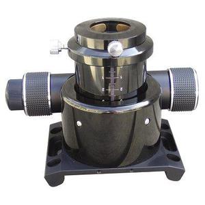

Tengo un SW 150/1000 con una montura eq3-2 y cuando intento enfocar vibra bastante y no se si esta bien enfocado hasta que para de vibrar. He leido por ahi que el enfocador se puede mejorar, a ver si me dais un consejillo para mejorar esas vibraciones. Sonreir Si es posible que sea barato.

Hola carpape, yo tengo un tubo muy similar al tuyo, en mi caso el 150/1200. La opcion mas economica es que te hagas con un enfocador helicoidal de baader, con esto ganas suavidad, menos vibraciones y sobre todo precision, ya que viene a ser como una reductora 1/4. Te sale por unos 38 euros y funciona. Yo lo he usado hasta ayer mismo, que cambie por un crayford dual-speed. El helicoidal no necesita bricolage, se enrosca en la rosca t2 que tiene tu actual enfocador.

Se enrosca en el que tengo y listo ? pero eso no hace que el ocular este mas alejado ?  Indeciso
Yo he leido por ahi que se ouede motorizar el enfocador. ¿ Eso evitaria las vibraciones ?

Sino lo que puedes hacer es motorizar el enfocador, y con eso ganas no tener que tocar el telescopio y trasmitirle vibraciones.

El enfocador automatico , es ideal para evitar esas vibracioness tan molestas y el tiempo de espera que supone .Lo tenemos muchos y és ya impresdindible  .Ahora bien , comentarte que no puedo comparar con el sistema de Bruce , ya que no lo conozco .
¿ actua como un enfocador de doble velocidad ? .En todo caso , como te dice Zari , al motorizarlo no tienes ningún tipo de contacto con el tubo , con lo que ya desaparecen la mayoria de vibraciones .

A mi me funciona de perlas con mi 102/1000. Es el SW por 45€.

Yo tambien recomiendo motorizar el enfocador, te ahorras todas las vibraciones que sean por culpa de tocarlo, ademas tambien puedes poner diferente velocidad con lo cual puedes afinar bastante y su precio no es excesivamente elevado.

en fin, ahi tienes las opciones mas economicas. Solo aclararte que el enfocador de cremallera sw viene acabado en rosca t2,exterior, en el interior del tubo plateado hay otra rosca a la que va roscado un reductor a 1/25 negro, que es el portaocular. Este se quita, y en la rosca exterior que queda es donde se enrosca el helicoidal, asi de simple desenroscas el casquillo y enroscas el helicoidal. No obstante, lo del motor esta mejor para evitar vibraciones, al no tener que tocar el tubo. A mi en particular es que me gusta el enfoque a mano. Un saludo

Si solo son 45 lereles y con eso mejoro el tema de las vibraciones, pues intentare comprarmelo. Supongo que tambien se prodrá desmontar para hacer que vaya mas suave ¿no? cuando muevo la rosca, para enfocar, se oye un "cric" "cric" que no se si se podrá eliminar.

buen telescopio
no se como lo tendrás para cambiar de enfocador, que tienes un cremallera ?
yo creo que si buscas algo lo mejor de precio,  hay que ir a parar a motor de enfoque,
haz alguna foto de lo que tienes, a ver
o cambiarlo por un Crayford Dual Speed
https://www.astroshop.es/manual-focusing-devices/skywatcher-dual-speed-11-1-crayford-focuser/p,16118?affiliate_id=astronomo
habría que ver cuanto de fácil o difícil es adaptárselo
https://www.astroshop.es/motorized-focusers-%26-focuser-motors/skywatcher-auto-focus-system-for-telescopes/p,11469?affiliate_id=astronomo
ahí no sale foto, pero buscándolo, tiene la misma misma misma pinta que el Orion Accufocus
por 43 euros
(y éste mes los gastos de envío al 50%, por 9 más está en tu casa)
por lo que buscas, éste te puede ir muy bien
El que tengo es el que viene cuando lo compré, osease igual que el que aparece en la foto del sw 200/1000
Pienso que la opcion buena puede ser la del motor que puso crisyo o el que pones tu.

cierto, pero no confundamos: el 200 1000 tiene un cremallera de 2", no necesita brico para el cambio. Sin embargo el 150 1000 tiene el mismo cremallera pero en este caso es 1/25. Por 45 euros el motor es la mejor opcion. Yo insisto es cuestion de cuantos mandos quieres a tu alrededor entre otras cosas.

Yo también recomiendo el motor de enfoque, lo tengo en el NA 120 y va de lujo, especialmente en fotografía. Antes de instalarlo me era casi imposible utilizar la barlow 3X en fotografía planetaria debido a las vibraciones al tocar el enfocador, y eso que el enfocador es un crayford Baader y el tubo lo tengo montado en una SW HEQ5, que es una montura bastante robusta. Con el motor enfoco a placer sin que haya la menor vibración.

Carpape  , creia que ya lo tenias motorizado  hmmmm . No sé como lo ven los demás , pero yo primero compraria los motores de seguimiento antes que el enfocador .Desde mi punto de vista , cuando lo tengas bien enfocado ,el objeto se habrá desplazado con lo que tendrás que mover con los mandos lentos .Eso vuelven a ser vibraciones y otro tiempo de espera hasta que se estabilice  crazy2
No sé si vas a notar alivio .

Bueno este es mi enfocador
