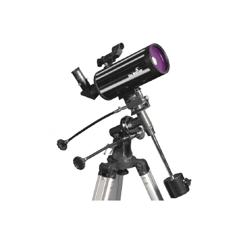

Hola gente!
He visto que este telescopio está de oferta: https://www.astroshop.es/skywatcher-maksutov-telescope-mc-102-1300-skymax-eq-2/p,5032?affiliate_id=astronomo
Según ha recomendado Sebtor es un telescopio a buen precio, condensado, transportable y urbano. Me gustaría preguntaros qué tal se comporta en el cielo. Lo ha usado alguien alguna vez?
La montura EQ-2 no se le quedaría 1 poco pequeña?
No tiene mucha apertura para cielo profundo, ¿no?
Qué tal es para empezar?

con ocular de 32mm  aún te da 40x,  ...  recuerda que es un 4" de abertura
un 127mm  a ese foco, el problema es que te dá un mínimo de 60x,  y eso empieza a ser un problema,  también pesan mas, no puedes meterlo en una EQ2
el 100mm.  como tubo maksutov  es el mínimo tubo que le puedes poner a una EQ2, ...  nada que ver con ponerle un 114-900
osea el mejor tubo "grande" con respecto a una EQ2
sinó tienes que pasar a un 127mm y una neq3,  ...   cuestión de presupuesto  ahora mismo se te iría a casi 500 euros.
(lo que no hay que evitar es la dichosa eq1 )
dale, y quédatela,  puedes practicar con él, aprender,  y si finalmente ves que no es lo tuyo o pasar a mayores, el precio de venta en segundamano casi sería el que tiene en ésta oferta

creo que lo voy a comprar, el precio está bastante bien. Sería mi primer telescopio el cual llevo medio año pensando cuál iba a ser jeje.
Me vienen oculares de 25mm y 10mm, esto son 52x y 130x aumentos respectivamente. Aparte de un 32mm para tener un aumento de 40x, me recomiendas alguno para mayores aumentos? 7mm o 6,5? o alguno entre los 52 y 130 aumentos, algun ocular de 14mm o 16mm..?
Por cierto tiene un buscador "Red dot finder", ya sirve, no?
Además de eso compraría un filtro lunar de 1.25" y creo que eso sería todo. Tengo bastantes ganas de probarlo...pero no quiero llevarme una desilusión aunque soy consciente de que el presupuesto no es gran cosa (mejor dicho, es poca cosa, pero estando de oferta yo creo que tampoco pierdo tanto si algún día lo vuelvo a vender).
Alguien que lo haya utilizado o algun teles parecido que me pueda guiar un poquillo?

el finder?
yo diría que es lo que menos sirve en todo el telescopio, pero si te cansas puedes intentar meterle otro
es lo único que me cambiaría a corto plazo, a parte de tener un juego de oculares interesantes con la focal que tiene (como en todos los telescs.)
el tubo es un 10% mas grande que el ETX de 90 por ejemplo
tienes rellenado ésto?
porqué ya te digo que es un telescopio sobretodo para lo de todo catadióptrico, ser portátil, aguantar un poco de aumento,
desde una terraza de Viladecans  para subir y bajarlo fácilmente
si tienes sitio , un lugar más oscuro, ... quizá lo mejor sería  un Dobson de 150,  o gastar más  a por un 130, o un 150 SW Newton ecuatorial
