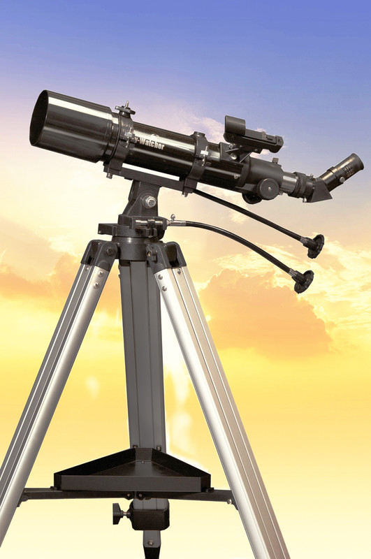

pros: La montura AZ-3 es cómoda, intuitiva y sujeta perfectamente el telescopio ese incluso cuando apuntamos a alturas altas,
contras: la contra es que los dos mandos lentos tienen el sistema de movimiento de espárrago roscado y tuerca,cuando la rosca llega al final hay que desenroscar para volver a empezar.
El peso
del telescopio 70/500 es de poco más de 1200 gramos y su longitud es de poco más de 65 centímetros, ello lo hace muy transportable y fácil de manejar y más con la montura AZ-3 que es muy ligera.

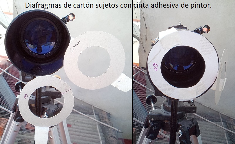

Apenas le hecho nada,
solamente poner unos diafragmas de quita y pon en la boca del telescopio para mejorar el contraste y controlar el cromatismo en ciertas ocasiones.

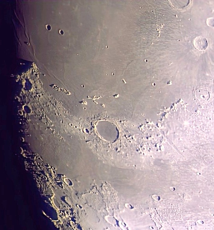

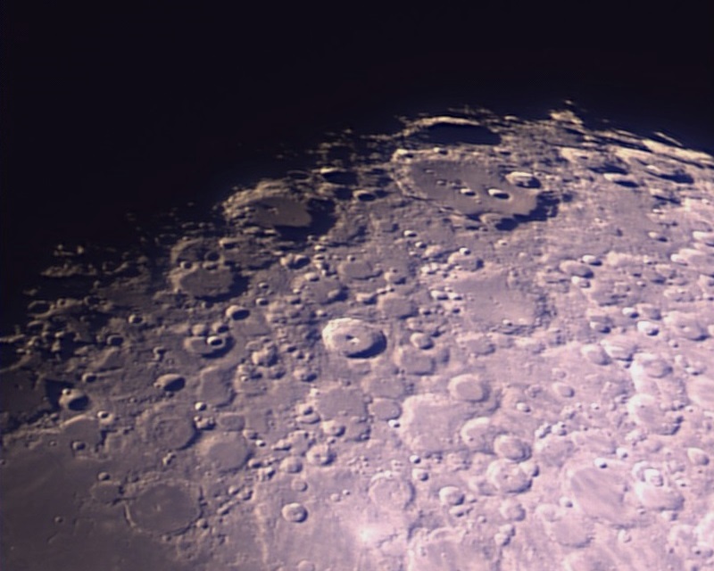

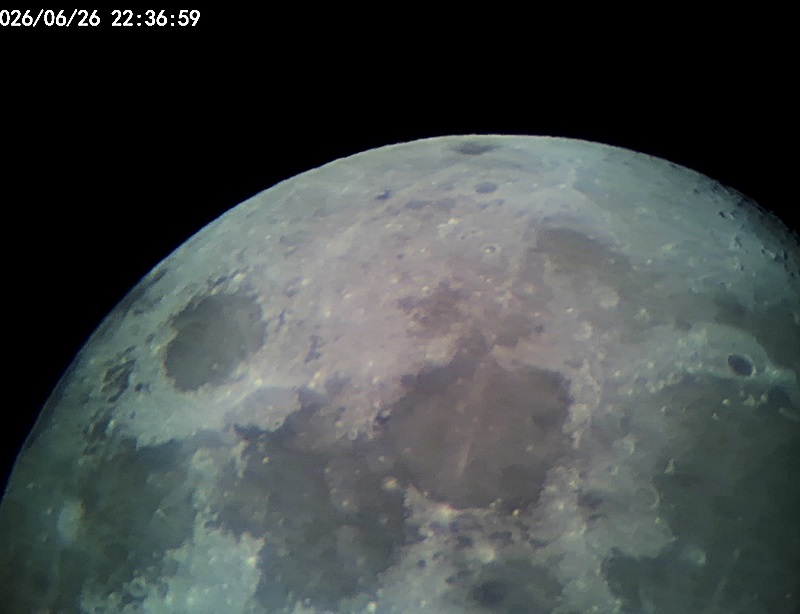

Luna
Con cámara dedicada procesando video:
Con cámara no dedicada y fotograma único:

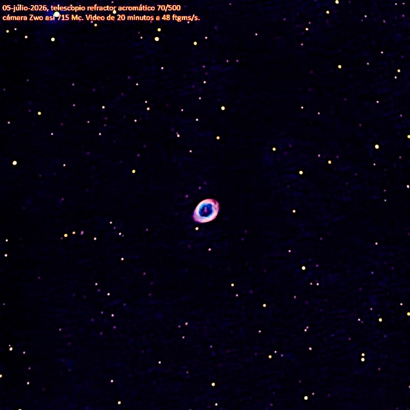

Objetos Cielo Profundo
Fotografía con cámara astronómica Zwo ASI715 Mc y procesado de video de 20 minutos a 48 fotogramas por minuto,
decir también que yo no sé procesar ese tipo de fotografías así que voy a lo sencillo, AutoStrakkert y regiStrax y poco más.

No está nada mal ésta imagen,  ahora bien, el autor ya avisa que No con la montura AZ-3 de origen.
El seeing +vibraciones +defectos de seguimiento  también marcan el límite sobretodo en el limite de aumento resolución (en Astrofoto No Hay 'Aumento' definible).
(tampoco era de esperar que apareciera en campo un objeto muy débil como la galaxia IC 1296)
y en las imágenes de la Luna, si aprietas un poco surge ese halio violeta tipico de los acromáticos,  ... por eso José Antonio ha señalado lo de añadir un filtro de bajo coste como son los Wratten de Kodak.
