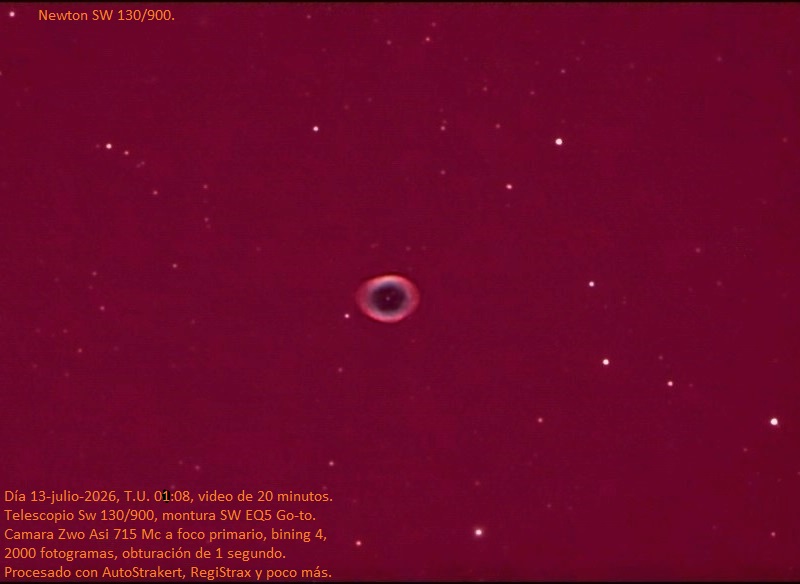

Fotografía de cielo profundo:
Yo desde mis cielos urbanos contaminados puedo fotografiar algunos objetos muy brillantes,
lo mío es hacer alguna fotografía rápida para recuerdo personal mío.
Nebulosa del anillo:

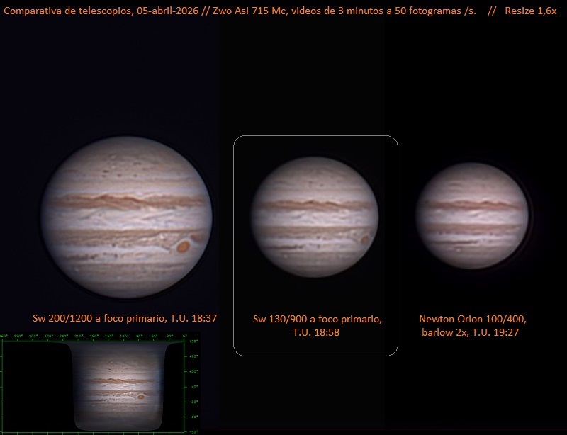

Fotografía planetaria:
Júpiter:
La imagen en visual se ve muy bien entre 100 aumentos y 150 aumentos,
a 180 aumentos ya noto algo raro como si no hubiera manera de encontrar el punto fino de enfoque.
En fotografía el telescopio funciona bastante bien y no se queda atras en comparación con otros telescopios:

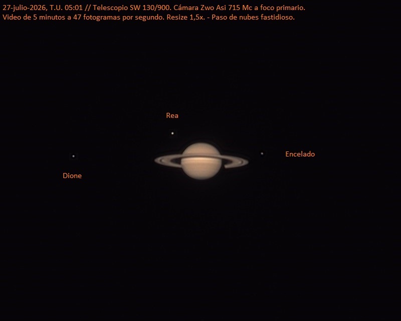

Saturno:
En visual la imagen es bastante buena entre 100 aumentos y 150 aumentos llegando a 270 aumentos sin perder demasiado,
la división de Casini apenas si se insinúa pero eso también me pasa con los demás telescopios,
solo con el refractor SW 150/1200 he podido ver la división de Casini con estabilidad,
confío que con el paso de los meses sí se pueda ver la división de Casini y que -en años venideros- se pueda ver mejor.
Este telescopio fotografiando Saturno da imagen bastante aceptable,
yo no veo mucha diferencia con los demás telescopios:

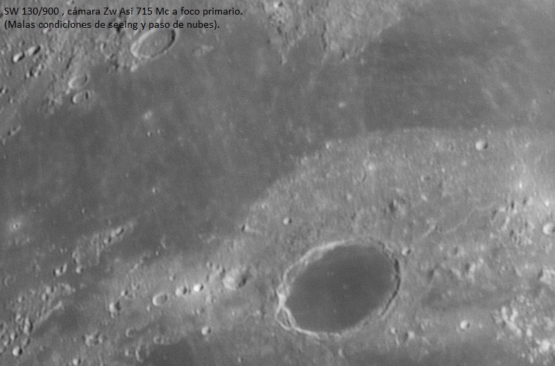

Luna:
En visual el telescopio está muy bien, cráteres, grietas, montañas, todo se ve muy bien,
yo suelo recomendar un filtro amarillo y así aún se ve mejor.
Fotográficamente:
Se pueden conseguir muy buenos resultados pero por aquí se me está complicando por culpa de las nubes y el mal seeing.
