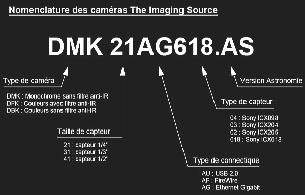

osease que hay que fijarse en los modelos las DMK, DBK, DFK   (monocroma, color, y en color pero con filtro IR incorporado ....  respectivamente)
tienen unas características comunes:
escáner progresivo,  8 bits de profundidad,  y exposiciones de    1/10000 seg.  hasta 60 minutos
montados en una pequeña carcasa azul que admite la montura C/CS
( montura C/CS  la de las cámaras de seguridad con objetivo intercambiable - no las pequeñas board cams -y por supuesto tampoco las pinhole que no llevan ni objetivo es un agujerito que hace de colimador de la luz para formar la imagen )
el número siguiente parece indicar el tamaño del chip   21  31  41   =
=    chips con tamaño   1/4"   1/3"  1/2"  de pulgada respectivamente
éstos 3 tamaños,  dan  distintas resoluciones  640 x 480   1024 x 768     1280 x 960
con las máximas fps   de   60 , 30  y 15
AU, AF,  AG   según la interfaz de conexión : (  USB, Firewire o  WORD_GIGE )

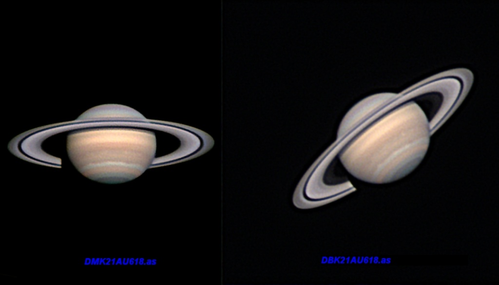

El otro día hice un hilo sobre eso en el que se enlazó esta imagen.
Klaatu
Imagen: Mathias Pedersen
Igualada
desde: oct, 2011
mensajes: 1243
« respuesta #7 : Dom, 27 Nov 2011, 23:44 UTC »
Yo también habia echado el ojo a la 618
Según esas muestras, lo que veo yo, es que mejora un pelín en exposición. El nivel de grano diria que es equivalente.

« respuesta #23 : Jue, 13 Sep 2012, 18:23 UTC »
Todo el mundo coincide que mejor es la cámara monocromo, pero hay que hacer luego el procesado de las imágenes con los filtros rgb
Definitivamente ya me voy a hacer con una, pero me agobia tener que depender siempre de hacer ese procesado y ojo, si no haces un buen procesado, no puedes obtener un resultado mejor que si lo haces con la cámara de color ¿no?
Me comentaron en su momento, que si las condiciones climáticas son buenas, los resultados de color y B/N son muy similares, pero si el seeing es mediocre, la cámara de color no saca buenos resultados, de ahí la importancia de la cámara monocromo.
Dicho esto, acabo de ver una comparativa entre las DMK (monocromo) y las DBK (color)
y ... vaya ... vaya
sacad vuestras propias conclusiones... (aunque está en inglés, en las imágenes se ve la comparativa entre la de color y la que ha tenido el tratamiento realizada con una cámara monocromo)
https://stargazerslounge.com/topic/132561-saturn-dmk-and-dbk-side-by-side/
en mi opinon, no hay diferencia... ¿no?
a ver, a ver ... que ya estoy a punto de llamar para comprarme una y necesito el empujoncito
mensajes: 28238
« respuesta #24 : Jue, 13 Sep 2012, 22:45 UTC »
en la DBK se atisba la división de Encke,  pero puede ser cosa de resultado individual,
en todo caso el que no sea peor que la DMK ya es una noticia
aquí abajo hay lo mismo pero con los DATOS
re.:  cámaras The Imaging Source ( DMK, DFK, DBK ) y 21AU04.AS versus 21AU618.AS
mensajes: 7653
« respuesta #25 : Vie, 14 Sep 2012, 07:52 UTC »
Pués en este caso , me gusta mucho mas la toma de la DBK , y mas si miramos las tomas individuales que hay mas abajo , creo que los anillos han quedado mucho mejor tratados  .Todo es muy relativo , porque puede ser que el procesado del RGB no esté tan pulido como el otro( creo que el mismo reconoce que no es ningún experto en procesar RGB ) .
Tendrás que evaluar bastantes cosas para decidirte , la Monocroma está probado que es siempre superior  a la de color .Pero ahí entran muchos factores que te haran decididirte entre una u otra .En mi caso , en primer lugar las pocaas ganas de ir cambiando filtros y luego el procesado , mas complicado .También el precio del conjunto camara + rueda portafiltros + filtros = 1000  el grito ( este buen hombre usa los astrodon ) .A mi la posible diferencia de resultados no me salia a cuenta y me decidí por la color .....eso si al principio pensé que la devolvia o la tiraba por la ventana .Tras encontrar los parametros correctos para su buen funcionamiento , estoy contenta con mi elección  tomaya
Suerte , sea cual sea la eleccion , disfrutarás con los resultados  Giñar

« respuesta #26 : Vie, 14 Sep 2012, 09:26 UTC »
Hola Antonio! dado que te veo como mínimo con un 11", mi recomendación es para la dmk. Como sabes tengo las 2, eso sí, mi dbk no es la 618, es el modelo anterior, y no te voy a negar que la disfruto mucho, pero creo que la monocromo es muy superior (en los polucionados cielos malagueños). De hecho, estoy pensando en vender la dbk para financiarme, en parte, la rueda y los filtros (no te la ofrecía a ti porque te hacía ya decidido por la monocromo)
Bueno, no sé si la rueda y los filtros o una monocromo de calidad y chip grande para lunar (que el chip de la 618 es minúsculo y me limita mucho)... hmmmm
Maldita sea que caro es toooooooooooooooooooooooo Llorar
Un abrazo!

« respuesta #27 : Vie, 14 Sep 2012, 11:41 UTC »
En este caso a mi también me gusta más la imagen obtenida con la DBK, tiene el mismo nivel de detalle y es más suave y natural, aunque también habría que ver como ha sido el procesado.
De todos modos la monocromo tiene una ventaja indiscutible, el poder usar filtros como el de paso IR o un simple filtro rojo, ayuda mucho en condiciones de mal "seeing".
No he probado las nuevas DBK y DMK, pero tuve una DBK 21 y ahora tengo una DMK 21 y los resultados que obtengo con la DMK son claramente superiores, Cierto que es en monocromo, pero a mi me esta bien,  me gusta la fotografía en blanco y negro, por otro lado mi refractor es acromatico y con la DBK 21 nunca conseguía un buen color debido a ello.
« Últ. modif.: Vie, 14 Sep 2012, 11:48 UTC por SERGIT »

« respuesta #28 : Vie, 14 Sep 2012, 11:58 UTC »
comparaciones con las mismas condiciones, en 2 cámaras distintas,  puede no ser correcto,  porqué por técnica una puede amoldarse mejor a distintas condiciones
frames ? exposición por frame ? ... ¿tiempo total para sintetizar filtros?  ¿si ha utilizado o no la misma focal?
quizás falta mostrar, imagen en ByN de la DMK
el color no es más que una visión particular por la fisiología de los humanos sobre el universo que nos rodea, qua automáticamente interpreta el cerebro
ah ! bueno aquí indica algo mas
