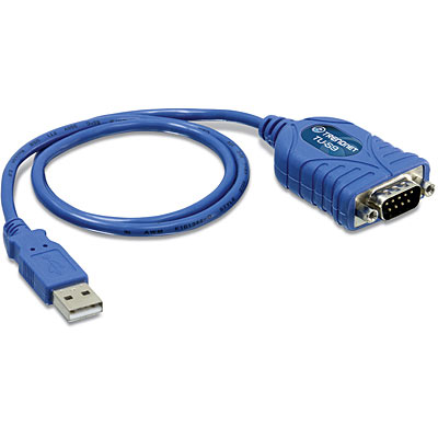

Todas las que he hecho han ido con la salida directa a puerto DB9 sin intermediarios, y funcionan con un conversor SERIE-USB
Aprendiendo...
mensajes: 3031
« respuesta #17 : Lun, 30 May 2011, 21:04 UTC »
Doy fe de ello... OKOK y funcionan con win7 en larga exposicion, a mi tanto en el portatil como en el netbook.

La primera que hice fue una SC1.5, pero no vale la pena...
Es con este conversor?
https://astrocosmos.es/conversor-de-usb-a-serie/
si queréis otras características, sensibilidad, o exposición larga,  hay que ir a otros chips ...
Estoy deacuerdo. Pero de invertir 500 o 600€ en una cámara con otro chip a gastarse 50€ en una webcam... Poder "juguetear" ya es de por sí emocionante. Impresionado
Aprendiendo...
mensajes: 3031
« respuesta #20 : Mié, 01 Jun 2011, 12:19 UTC »
Si, similar a este:
Hay que comprobar eso si que se disponga del driver compatible con tu sistema operativo, yo con alguno tuve problemas solo por eso, no lo detectaba el W7 y no habia driver para el.
EoD
