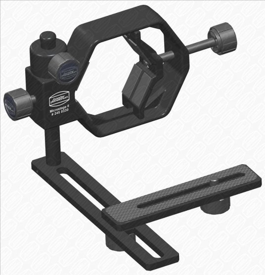

« respuesta #1 : Jue, 19 May 2011, 00:35 UTC »
para aprovechar una cámara compacta,  ES lo que hay
mucho ojito con el afocal, y los movimientos de autoenfoque de la cámara que no choquen con el ocular
eso es un problema, al tenerlo a cierta distancia entran luces, y la precisión en el alineado es difícil de conseguir
algunos hacen fotos de la Luna sujetándola "a mano", bueno, ésto es un grandísimo paso respecto a eso
pero tienes que saber un poco para que lo quieres
las tomas de video con compactas, no se que ocurre que he visto a veces verdaderos desastres y a veces queda bien ...    no se el porqué,  quizás depende de la propia calidad del chip y configurabilidad del sistema, ... que si no podemos ajustar manualmente  MAL ASUNTO

Yo tengo uno pero no es igual que el de tu imagen, el que tengo  es este de Baader Planetarium:
Y a ver, servir puede servir, pero no es tampoco una gran cosa, creo que su uso es mas para el tema terrestre, yo he sacado algun video con la compacta gracias a el, pero como dice Sebtor, los resultados normalmente dejan que desear y eso con gran esfuerzo, mucho mas comodo una webcam, para lo que si puede ir bien es para la Luna y tambien para el Sol, ya que por ejemplo para una panoramica solar o lunar con webcam se debe recurrir a los mosaicos...en cambio con este adaptador y la compacta en metodo afocal pueden salir cosas interesantes abarcando todo el disco lunar o solar.

Yo tengo uno de esos de Baader y lo uso para el Sol,las tomas del Eclipse solar pasado las hice con ese adaptador, un LV de 20 mm y una Canon IXUS 100.
https://www.astronomo.org/foro/index.php?action=mgallery;sa=item;id=157
Aunque si tienes paciencia y un poco de suerte con el seeing puedes probar con Júpiter a mí me salió esto:
Con el adaptador, una Canon IXUS 100, un ocular LV de 6mm y un Vixen A102M
https://www.astronomo.org/foro/index.php?action=mgallery;sa=item;id=73
« Últ. modif.: Jue, 19 May 2011, 13:48 UTC por crisyo »

siceramente creo, que un pequeño (aceptablemente buen) telescopio con su monturita, y un adaptador a cámara,  incluso  con una web cam superías con mucho esos resultados
si no es webcam pues necesitas un PC,  hay cámaras CCTV de seguridad, otros videograbadores  ... no sé si reflex
lo que tienes que ir con cuidado es no meter ningún elemento que se vaya de madre, con el peso o envergadura
y algo que no quería decir por no dar ideas, pues no me parece buena idea,  pero para aquel que guste de los recuerdos casuales pues hay cosas como
Omegon Adapter iPhone / Smartphone
un ejemplo para adaptar un smartphone al ocular   (será una chapuza, pero algún recuerdo puede obtenerse, que no esté bailando el mal de san vito ).
Válido para quien quiera obtener un recuerdo "casual" (la ventaja sería por no necesitar mas parafernalia, no por la calidad, pero tendría que probarlo algún experto, sin dejar al azar ningún paso, como la reconversión o drivers, etc... )
para que dejen de moverse y bailar, hay que dar estabilidad a la cámara, la que sea, ... ei ! con un trípode, que también lo sujete,  a ver si alguien hará la prueba aguantando el telescopio con los brazos !!
luego a partir de ahí, ya se puede apreciar la calidad máxima de la cámara en cuestión,  pero mientras, estás al  1% al 5% o 10% de sus posibilidades
yo sigo pensando que cuando sube la vibración  x  mayor aumento ,  el resultado es que no ves mucho mas (incluso menos) que con unos buenos prismáticos pequeños, y en todo caso  a los 2 minutos dejarás de observar   (tema colimado y calidades aparte, .. que acaban siendo cruciales también)
