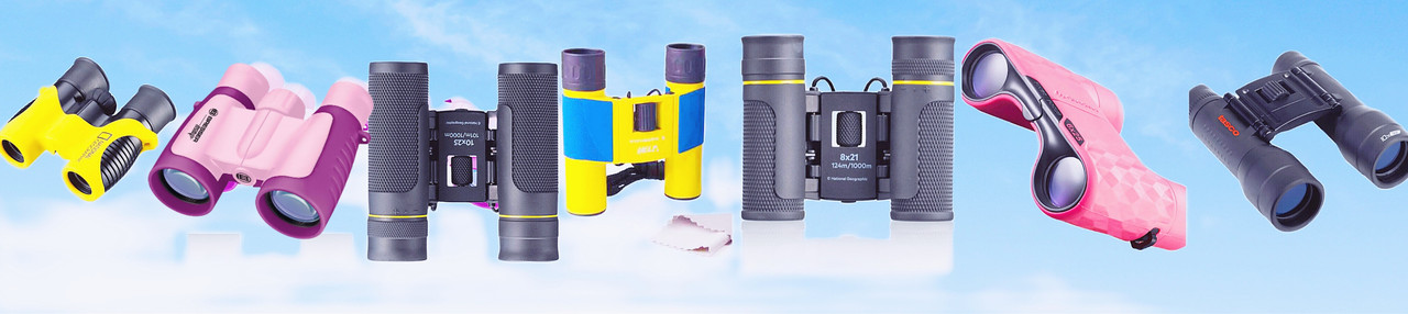

MARCAMODELOAUMENTOSAPERTURAMEJOR-PRECIORANKING VALOR
PUNTOS/PRECIO
0 - 10
NOTAS
VENDEDOR
tipo Lidl 10x50
(Bresser, Auriol)
10x50 no son manejables por un niño
(añadidos para referencia)
10x50mmvaría€5.0si buscas unos prismáticos baratos, para adulto, ésta puede ser una gran opción. 10x pueden ser un límite para el peso que tienen respecto a los siguientes de la lista
NATIONAL GEOGRAPHIC6x21 Prismáticos para Niños robusto y compacto de aventuras6x21mm29,90€3.5Ideal para niños, resistente al agua y al polvo, incluye funda y correa
BRESSER JUNIOR3x30 Prismáticos para niños3x30mm19,99€3.3Diseñado para los más pequeños, fácil de usar, incluye pegatinas y manual
NATIONAL GEOGRAPHICPrismáticos de bolsillo de 10 x 25 GEN II10x25mm39,00€3.0Compacto y ligero, revestimiento de goma, incluye funda y paño de limpieza
DELTA OPTICALPrismático Voyager S 10x2510x25mm49,00€3.0Alta calidad óptica, resistente al agua, incluye funda y correa
NATIONAL GEOGRAPHICPrismáticos de bolsillo 8x218x21mm19,90€2.6Pequeño y práctico, revestimiento de goma, incluye funda y paño de limpieza
QUECHUAPrismáticos para Niños de Montaña MH B100 Aumento x66x25mm14,99€2.2Fácil de ajustar, cómodo de llevar, incluye funda y correa
TASCOPrismáticos Caza 10X32 Negro10x32mm59,99€1.5Adecuado para caza, resistente a golpes, incluye funda y correa
prismáticos baratos para los más pequeños

¿ Alguien ha comprobado la calidad de esos pequeños binoculares baratos que están cerca de la Caja de Pago   (como las pilas, los chicles,.... ).
En serio lo pregunto, ... me refiero a esos pequeños de  4x o 6x ?   suponiendo que no son los de lentes de plástico, ni esos para niños ?
mensajes: 28229
« respuesta #13 : Lun, 11 Jul 2022, 12:46 UTC »
Alguien ha probado esos pequeños binoculares del Decathlon ?
 algunas veces cerca de la caja de salida.
me refiero a ESOS los de bajo aumento  4x 5x 6x  ?
por lo que son están bien ? mal? regular? juguete ?
Star Scanner
Star Scanner
51  Baix Llobregat - Barcelona
mensajes: 91
« respuesta #14 : Mié, 13 Jul 2022, 05:40 UTC »
Yo los compré.
Malos, al cabo de tiempo un tubo fue por libre y no juntaba la imagen con el otro  crazy2
Son de montaña como mucho, pero malillos
