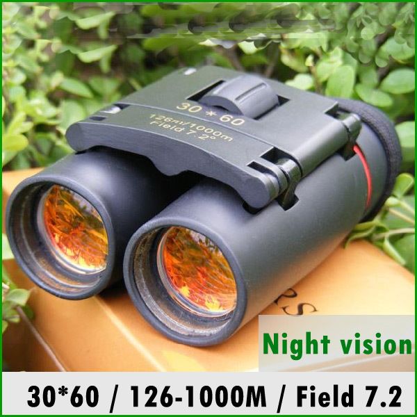

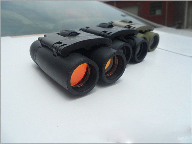

( que conste que ésto ya es offtopic sobre los Celestron UpClose )
pero lo que te habla todo el mundo del "color ese" son de esos prismáticos que encontrarás el el bazar chino de la esquina o todo-a-100, ( y aún alguien espera "calidad" )
si,
puedes tener razón,
o la tendrías si habláramos de prismáticos decentes, pero no sabes lo que "absorve", ... y no los veo en un banco de trabajo en un estudio de transmisión
olvidemos esas consideraciones en ese tipo de prismáticos, son una mierda , así de claro, no perdamos el tiempo, en serio, allí solo sabe dios que e slo que ocurre. Son para regalar al niño, para que los destroce, y total, como ven mas con la imaginación, ...
sirven para disfrazarse
así de claro, sinó todavía alguien leerá los comentarios y le servirá para justificar su compra, "porqué total por lo que valen, no se pierde nada" , claro que no, que te han zumbao 20 euracos en algo que no necesitas y vas a "tirar", ----> calidad/precio ? carísimos !
cosas como:
Binocular Day Night
vision IR
Camuflaje Militar Dia Noche Optica Infrarroja
blablablá
por 20-15-10 incluso menos de 5 euros es KK segura,
