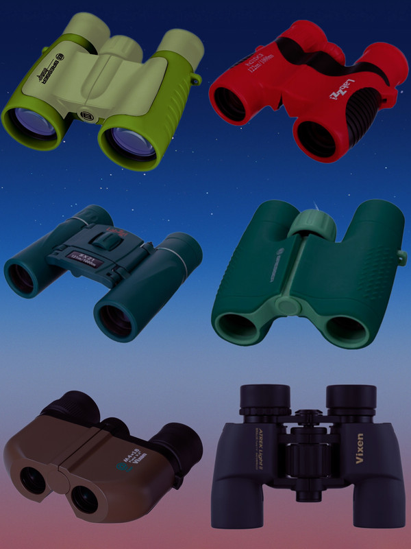

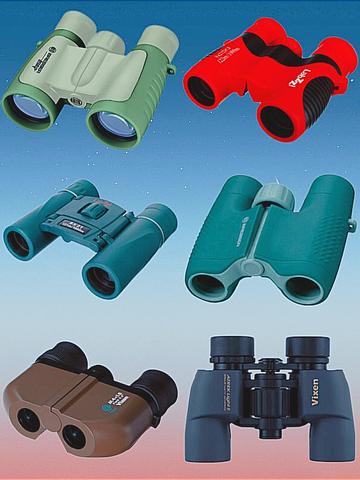

Tabla de Prismáticos (pensando en Astronomía) para Niños de 4 a 7 años
MARCA
MODELO
AUMENTOS
APERTURA
VALOR RELATIVO
NOTAS
Vixen
Binoculares Four 4x18
4x
18mm
5.5
Ligero y compacto, ideal para detalles cercanos y observación en museos.
Carson
Hawk 5x30
5x
30mm
6.5
Diseño ergonómico para niños, fácil de manejar y transportar.
Levenhuk
LabZZ B2 6x21
6x
21mm
4.2
Buena óptica, tamaño ideal para principiantes en el aire libre.
Bresser Junior
6x21 Binocular para Niños
6x
21mm
4.1
Fácil de usar, incluye materiales educativos.
National Geographic
6x21 Resistente para Aventuras
6x
21mm
4.0
Compacto, resistente y adecuado para exteriores, con funda.
Bresser Junior
3x30 Binocular para Niños
3x
30mm
3.8
Adecuado para los más pequeños, incluye pegatinas y guía de uso.
Quechua
Binoculares MH B100
6x
25mm
3.5
Ligero y sencillo, con funda y correa ajustable.

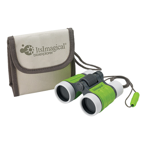

ItsMagical
Bioexplorer 4x32
4x
32mm
3.0
Modelo de juguete, enfocado en juegos ligeros y exploración.
