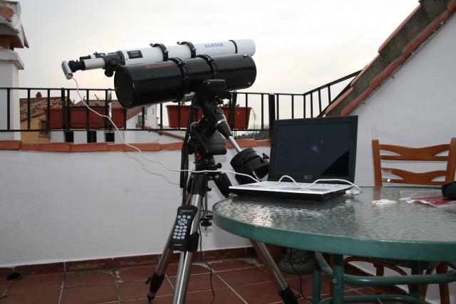

Existe alguna posibilidad de acoplar ambos teles, para utilizar el apo como tubo guia y hacer un poco de fotografia con
SW, y sino se puede puedo construir algun accesorio para utilizar la montura del celestron con el tubo 80ed. Espero que los manitas del foro
me den una buena solucion, me han caido del cielo estos telescopios y quiero sacarle partido. un gran saludo a todos los foreros.

si la monturano no fuera la cg5-gt y fuera una neq6 si podrias pero con la otra yo ni lo probaria.
tienes que poner una cola de milano en el 200 por la parte de arriba y al 80 unas anillas de las de regular el tubo y en la base de las anillas dos mordazas hembras para collarlo al 200 una mordaza en cada anilla,

Yo opino como Anceco, superas el peso máximo de la montura por mucho.
Aquí se ve algo parecido pero con un 150/750 y un sencillo refractor:
Para usar el 80ED con la montura sólo necesitas sus anillas y una cola de milano tipo vixen.
