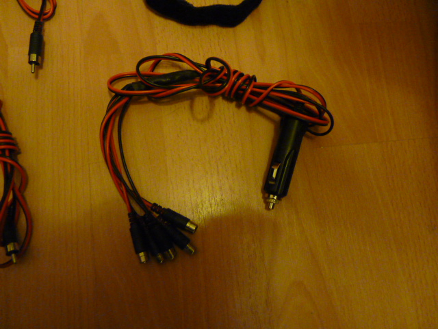

« respuesta #18 : Mar, 27 Nov 2012, 17:25 UTC »
Aquí van las cintas... con estas tengo suficiente para mis tres tubos...  tomaya
la gran duda que tenía en sus momento era como iba conectada ala batería... pero creo que así se ve bastante claro...

« respuesta #19 : Mar, 27 Nov 2012, 19:03 UTC »
 cejas Bueno que te parecen? Las hago bien o no..... Giñar como dijo Sevi, tu habla con GMJ y veras como se terminan los problemas  Sonreir
No pasa nada Tajeiro, puedes decir que son made in GMJ  Giñar .... Sevi las tiene en la firma y todo..... Sonrisa ( es que le daba cosa por si me molestaban.....)
